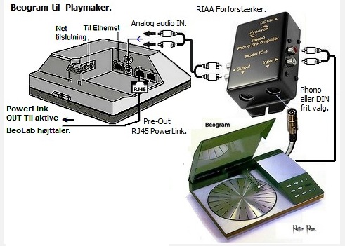

Tryk her. - Se video. - Se video.
Det er muligt at overføre div. lydsignaler fra Playmaker, både til det gamle Master Control Link
(MCL) og MasterLink (ML) systemet via et audio master produkt, f.eks BeoSound 3000. Der benyttes
et special adapter kabel. RJ45 til 7eller 5  polet datalink DIN - out. Når PowerLink out (RJ45 udgangen)
går du ind i Playmaker og skifter til fast volume på PowerLink udgangen. Lydstyrken styres med Beo4 via
et B&O audio master produkt.
http://elektronik-lavpris.dk/p32067/BN200703_Dynavox_TC-4_RI AA_Forforstærker/
