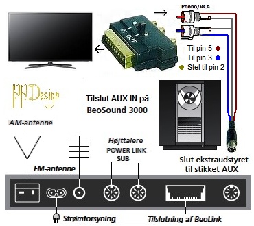

Jeg har lige købt et brugt beosound 3000 anlæg med et sæt beolab 4500 højttalere og jeg vil høre om I kan sige mig hvordan jeg tilslutter det til mit
Panasonic ST50 tv, så jeg kan få tv lyden ud igennem højttalerne?
På forhånd tak :-)
Med venlig hilsen
Jachol
Til top Vis Jachol's Profil Søg efter andre indlæg skrevet af Jachol
Sendt: 09 November 2013 kl. 14:45 | IP-adresse registreret
Hej Jachol
På BeoSound 3000 tilslut ekstraudstyret til stikket AUX. Dette stik giver dig mulighed for at bruge kompatibelt
Bang & Olufsen udstyr, f.eks. en kassettebåndoptager eller en pladespiller. Stikket kan også bruges til udstyr fra
andre producenter f.eks fra en analog udgang på dit tv. For tilslutning fra non-b&o udstyr benytter du et 5 polet
DIN i AUX bøsningen. Så må du finde ud af hvad for et stik der skal sidde på adapterkablet fra dit TV.
Evt. Phono via en Scart adapter (out).

Sendt: 09 November 2013 kl. 15:06 | IP-adresse registreret
Det må være det her kabel: http://www.av-connection.dk/?PGr=6692&ML=421
Tak for hjælpen.

Sendt: 10 November 2013 kl. 08:57 | IP-adresse registreret
Hej igen Jachol
Dit første link -
Hvis dit tv har Phono lydudgange, så husk adapteren skal være
(2 x Phono hun til DIN han), når du vil sende lyd FRA dit tv.
Dit andet link- Her kan du selv vælge om lydretningen skal være ind eller ud.
Lyd fra iphone - Adapteren skal have et stereo 3,5 Mini Jack til DIN, istedet for Phono.

Sendt: 11 November 2013 kl. 18:55 | IP-adresse registreret
Så fik jeg det til, at fungere med scart adapter, som på Peters tegning. Eneste minus er, at jeg ikke kan få lyd ud fra smart tv delen, så jeg må have
en konverter, som kan ændre optisk lyd til phono.
Tak for hjælpen :-)
