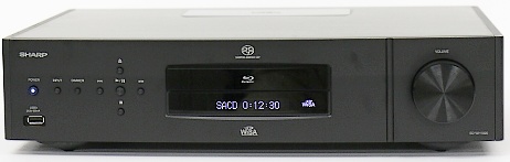

Trådløs lydoverføring i høj kvalitet ser ud til at blive en trende i 2014.
CES-messen 2013.
Sharp Electronics tog for eksempel også en Innovations-pris for sin WiSA Universal Player
SD-WH1000U. En mediespiller med indbygget sender til trådløse WiSA-kompatible højttalere.
WiSA-standarden understøtter overføring af høj topløst 24-bits surroundlyd til 8 højttalere.
Sharp WiSA Universal Player SD-WH1000U

Sendt: 05 Januar 2014 kl. 10:39 | IP-adresse registreret
BeoLab Transmitter 1 ER allerede lanceret!
Bemærk venligst, at B&O ofte omtales, når man læser om Sharp'en.
Der er ikke oplyst nogen pris på denne endnu.
Personligt synes jeg, at det ville være mere interessant, hvis der kom en WiSA-kompatibel OPPO
