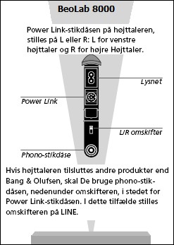

Hejsa,
På de Beolab 8000 højtalere jeg har kigget på, findes der altså kun 1 powerlink stik på hver højtaler, mens der på mine Beolab 6000 findes 2 på hver.
Til top Vis Rasmus2805's Profil Søg efter andre indlæg skrevet af Rasmus2805
Sendt: 16 Oktober 2006 kl. 14:01 | IP-adresse registreret
Det er rigtigt Rasmus, der er kun en PowerLink bøsning, den anden er en Phono bøsning.
Nu har du jo ikke købt BL 8000 ennu, så du kan jo opgradere til et sæt BeoLab 1. De vil give dig en bedre lyd.
BeoLab1 står ikke mere i B&O's prisliste, det må betyde at de ikke laver dem mere. Så må det være muligt at få et pris nedslag på dem.
BeoLab1  har 2 PowerLink. bøsninger.

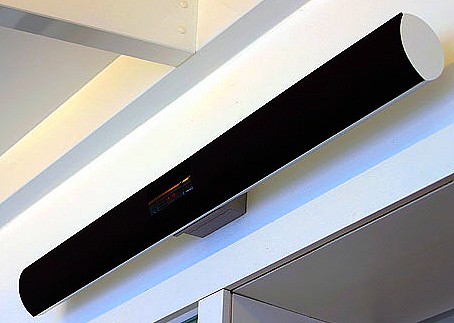

Fedt med en BeoLab 3500 som center, den er bare ufattelig flot!

BeoLab 7-4 og 7-2 center højttaler koster 24.495 kr. og så er der BL 7-1 til 22.995 kr. BL7-4 er i mono og skabt til at spille sammen med BeoLab 5 /9, og de 2 andre er stereo / center højttaler. Jeg syntes godt nok at det er nogle grov priser.
Derfor er det meget forståeligt at den flotte BeoLab 3500 til "kun" 12.995 kr. er et ønske af mange som TV / center højttaler, selv om det er en gammel konstruktion, og lyden ikke er lige så god som på de nye BeoLab 7 højttaler.
De første modeller havde navnet BeoLab LCS 9000 og kunne tilsluttes ca. som man ønskede. Næste version blev døbt BeoLab 3500, var og er kun beregnet som MasterLink højttaler, altså til montering i et link rum. Tilslutnings mulighederne er MasterLink og det gamle Master control link (MCL) system, samt IR tilslutning. Nu har MCL standarten ikke været en benyttet standard i over 12 år.
Næste version BeoLab 3500 med samme type nr. 1601 EU, kan tilsluttes MasterLink og har et 8 polet DIN stik. Dette stik er ikke beregnet til tilslutning af PowerLink som man kunne håbe, men til tilslutning af den trådløse BeoLink Wireless 1. På den første version af  Wireless 1 var det samtidigt nødvendigt at tilslutte et løst link Eye for at kunne fjernbetjene BL. 3500, selv om BL. 3500 har indbygget IR øje. Det problem er blev løst med en opdatering af BeoLink Wireless 1
Alt dette er hver at vide når man går på brugt markedet, er det kun på stik panelet man kan se hvad for en version man står med.
