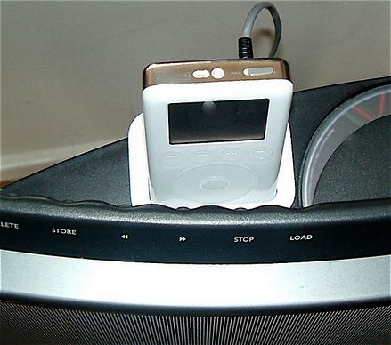

Her en ide til gør-det-selv folket.
Beosound1og ipod går fint sammen.

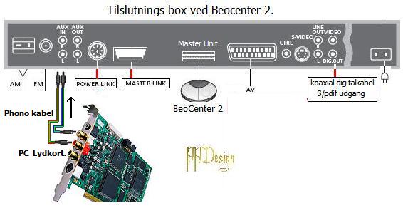

Nogen her som ved hvad jeg skal gøre for at koble min computer til beocenter 2?
Har jo en masse mp3 på min computer som jeg gerne vil høre på mit b og o anlæg.
Skal jeg ud og investere i den boks fra BO? (pc link, eller er der en billig løsning)?
hilsen jeff
Til top Vis Boen's Profil Søg efter andre indlæg skrevet af Boen
Sendt: 04 Januar 2007 kl. 18:35 | IP-adresse registreret
Hej jeff
Det er enkelt, og klares med et normalt sæt Phono kabler. Aktiver AUX på BC 2 for at få lyden igennem.
Det ser ikke ud til det er muligt at sende digital lyd til BC 2, men du vil tilsyneladende kunne tappe digital lyd fra den indbygget DVD afspiller til en PC, hvis lydkortet har en S/pdif coaxial indgang. Jeg tror dog ikke det er så lige til, da dette normalt er ulovligt, når vi taler om digital kopi.
P s. Personligt vil jeg meget gerne kunne lægge digital AC3 lyd filer ind på min PC, så hvis nogen ved hvordan dette gøres så skriv.
Boen
