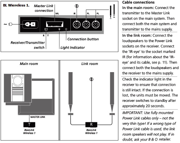

millemis skrev - Har du prøvet?

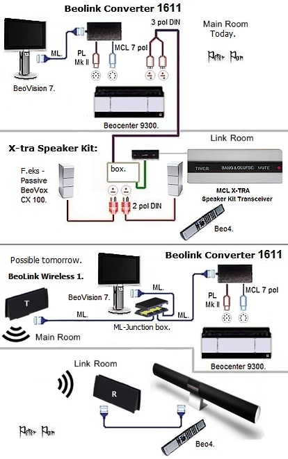

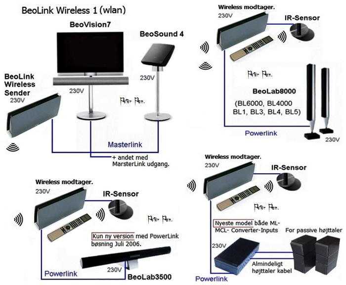

Nej, fordi jeg dengang læste om flere problemer med BeoLink Wiereless 1. Men måske kan nogen her,
der har benyttet den i mange år, skrive om deres erfarnger. ?
BeoLink Wireless 1 Beskrivelse
BeoLab 3500 Mk2 aktiv link rums højttaler type nr: 1602, blev designet til nemt at udvide dit B&O-system til
et andet rum via MasterLink-kablet. Uanset om det er i køkkenet, soveværelset, kælderen, vægmonteret eller
på bordplade, vil BeoLab 3500 streame musik ved et tryk på en knap. Det berøringsfølsomme kontrolpanel
placeret i midten af ??systemet. Har indbygget digitalt ur. Er let at bruge diregte eller med valgfri fjernbetjening.
Leveres med 2m strømkabler. Download wireless-1.pdf manual - Her.

Drop den pimsede BL3500 og få fat i en BL 7.1/7.2 (billigt - beovox141 kan sikkert hjælpe med det).
Den er der helt sikker plads til derude på væggen, brug et close-beslag.
Træk et ML-kabel til en Active Link i hjørnet ved skrivebordet og bor et tyndt hul ud til køkkenet til PL-kabel og irøje-kablet..
Det kan vel ikke være så svært - jeg hjælper gerne
Så køre det

@ millemis. Vil det sige du nu også har læst, BeoLink Wiereless 1 måske ikke er hver at satse på ?
Se mere her.
Sendt: 12 April 2018 kl. 13:49 | IP-adresse registreret
@beovox141
Det er da bare et spørgsmål om at tilslutte en Chromecast Audio-kinadims til ‘PC-indgangen’ på den aktive link-boks....
....så er der lidt for enhver smag.
@Peter Pan
Jeg har set nogle, der virker fint - nogle der ikke var styr på!
Som du ved, er jeg tilhænger af en kablet forbindelse, hvor det er muligt.
Desuden skal du alligevel trække kabel fra modtager-boksen og til højtaleren....
....med mindre du vil have den liggende ovenpå højtaleren
Og strømkabel hhv fordeler.

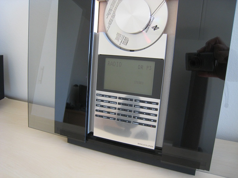

Det findes på dit udemærkede Beocenter en antennetilsutning, der såfremt man er i stand til at isætte ET stik, sammen med en stueantenne der i dag fylder ca 15x15, vil give dig mindst 4 reklamefri kanaler. der ALLE overgår de tilsvarende netkanaler i kvalitet. Derudover vil du i dit område kun kunne hente ca 10 ekstra danske kanaler, samt mindst 4 svenske. Ja rent faktisk kan du lave presets så dine favorit kanler ligger klar, så din BEO4, der har en knap der hedder RADIO vil kunne aktivere dem med ET tryk. Men hvad skal man noget simpelt, velfungerende analogteknik, når man kan gøre det langt mere besværligt og inferior med en I**** ?
Egentlig er det sjovt at Peter der igennem mange år har interesseret sig for god lyd, helt har glemt hvad der ofte var reference for blot 25år siden. Men pyt i snupper bare en DAB+ dongle og streamer med 56kbit mono (I shÎt you not!), Uhhhh der en Fapp....så må alt være meget bedre!

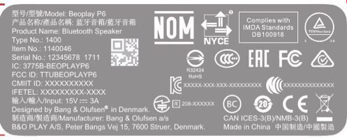

Ironien er at i B&O var foran på DAB men i dag hvor der måske bliver brug for teknologien, er de foran med mono højttalere (I shÎt you not!) Dengang var det jo selvfølgelig meningen at DAB skulle have båndbredde nok til at være bedre end FM, det er det ikke længere, så måske de der BT mono burgerhøjttalere i pastelfarver, med læderstroppe og kinaskilt er præcis hvad forbrugeren fortjener!
2002 Beosound 2300 DAB based on Blaupunkt HW. Limited run 500 pcs for the Danish national Radio

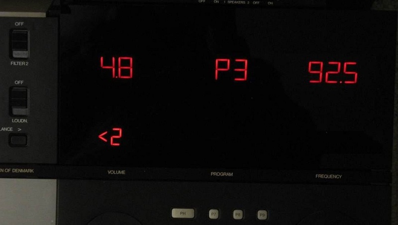

Her på adressen bliver det helt sikkert "a cold day in hell" før FM signalet slukker. Proud to be a Pirate!
Beomaster 8000 Signature LED FM Display.

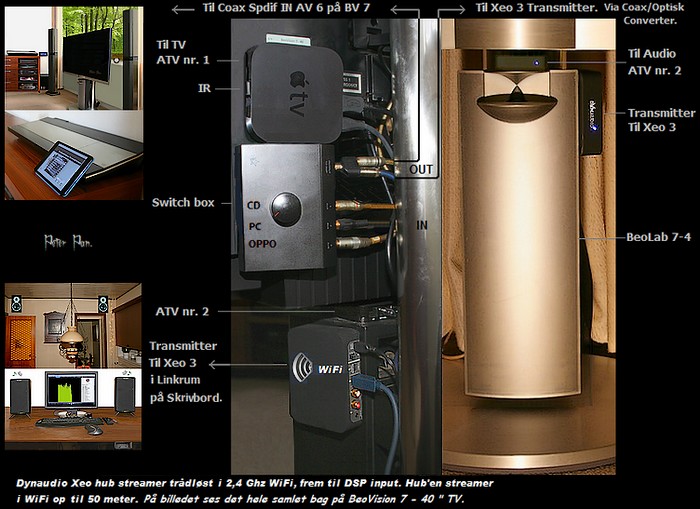

millemis skrev - du skal alligevel trække kabel fra modtager-boksen og til højtaleren.
@ millemis. Ikke nødvendigt vis. Når det endnu set Xeo3 er på plads i køkken, sendes audio trådløst.
Et setup kan heldigvis opbygges på mange måder. Detaljer - Tryk PPsetup her under.
Sendt: 13 April 2018 kl. 09:50 | IP-adresse registreret
Undrede mig, at du var så længe om det - endnu et 0% B&O-projekt
