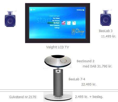

Sendt: 27 Januar 2007 kl. 13:33 | IP-adresse registreret
heCooler
For at besvare det meste af dine øvrige ønsker har jeg tegnet et set-up
der tilgodeser dine ønsker.
Linksystemet til dit hjem og DAB radio ligger i Beocenter 2, ellers er
der stor valgfrihed.
Se billede her DIN kabler.
Se på tegningen, og med systemet her under vil du kunne styre det hele.
Find alt om produktet her:
 http://www.lintronic.dk/
Eller ring og spørg, det er jo et Dansk produkt.
Se også indlæg 2 og 7. om en kunde der blev meget tilfreds.
http://www.hifi4all.dk/forum/forum_posts.asp?TID=20679&P N=0&TPN=25
Du kan også skrive til Michael Lindgaard på privat.
   Send privat besked
Sendt: 27 Januar 2007 kl. 15:23 | IP-adresse registreret
Her oversigts billede med priser.

Hej Peter Pan
Tak for de gode input - desværre bekræfter du mine "bekymringer" vedr. link-delen - sikke en nitte  Der forsvandt ét af de helt store plusser i min bog. Må nok "nøjes" med at tænke som i et almindeligt setup. Jeg kan se, at du også kender til Denon - er det ikke noget med at f.eks. 3806 har flere zoner - og derved kan bruges til surround i stuen fra en DVD OG afspille en CD med lyden i en anden zone (f.eks. køkkenet) ?
Jeg havde jo også forestillet mig linke 2-3 rum i kælderen sammen med stue, arbejdsværelse, køkken i stuetagen og badeværelse + soveværelse på 1.sal sammen. Så kunne (troede jeg) jeg spille CD i køkkenet, radio på badeværelset, tv i .... etc.
Hvis jeg nu deler mine "B&O-Beolink-zoner" op i 3 - én for hver etage. Så er stue, køkken og arbejdsværelse én zone ... nej det du´r heller ikke ... hmm det skal jeg vist lige tænke lidt mere over
Hvis jeg blander PC'en ind i det på dette setup - så skal den vælg også styres fra PC'en ... eller hva? Jeg ville jo gerne kunne styre ALT fra Beo4 - hvad med den dersens Beomedia - kunne den bruges i stedet for?
Vender tilbage med mere i den her sag - det er sikkert
