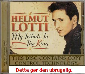

Der behøver ikke være fejl på CD afspilleren i de af dig nævnte modeller.
Derfor købte jeg Cayin 257 CD, selv om jeg har en CD i mit BeoCenter 9300 anlæg.
Det er et problem for forbruger med ældre CD-afspiller, som overholder CD standarden, at kunne afspille alle CD-skiver. Dette gælder også B&O´s mange ældre cd-afspillere.
Det er bedst at bruge 74 minutter (650 MB) cd'er frem for 80 minutter (700 MB). cd'er over 74 minutter overholder ikke cd-standarden og flere (især ældre) cd-afspiller har problemer med at afspille cd længere en 74 minutter.
I alle tilfælde opnår man det bedste resultat med 74 minutters cd'er frem for 80 min. cd'er, fordi der er længere afstand imellem de enkelte spor, og sporene går længere ind mod centrum og ud mod kanten. cd standarden er lavet efter 74 minutters maks., på en 12 cm skive, men man er gået mere og mere over til 80 minutter cd, især til PC'en.
Mange lidt ældre CD-løbeværk virker ikke med 80 minutters cd'er fordi sporene er uden for de beregne område og laseren ikke kan bevæge sig langt nok ind eller ud. Jeg ved at dette blandt andet har været et problem med B&O cd-afspillere, fordi flere købe cd'er der ikke overholder cd-standarden. Der findes efterhånden en del originale cd'er hvor de har lagt mere end 74 minutters musik på, og det er derfor reelt ikke en cd fordi de ikke overholder cd-standarden som er fastlagt af Philips og Sony som opfandt cd'en
Flere forbruger har klaget over at deres købte kopisikrede cd'er, ikke kunne afspilles i deres cd-afspiller og mente at der er noget galt med cd-afspilleren, men i virkeligheden er der intet galt med cd-afspilleren, det er bare nogle musik-producenter der ikke kan finde ud af at overholde standarden. (Byt dem).
Det har været et problem for b&o, som anvendte cd-løbeværk fra Philips, som overholdt cd-standarden men ikke kunne afspille alle cd'er. Selvom det er producenterne af cd-skiverne der har lavet en fejl, så er det ikke dem det går ud over, men forbrugeren og producenterne af cd-afspillere. Nogle forstår ikke at deres nye 400 krones køkken radio/cd afspiller kan afspille en cd, når et 10.000 kroners fra Bang & Olufsen ikke kan.
I dag kan stort set alle afspillere også klare CD'er der ikke overholder standarden, også B&O.
Jeg købte en cd skive er med Helmut Lotti, der hedder My tribute to the king. Kopisikring på denne Cd'en der var årsagen til jeg må opgive at afspille denne cd-skive.
Hvis du har samme oplevelse, så gå til din musik forhandler og klag, den cd-skive overholder ikke cd-standarden.
Prøv altid en ældre cd-skive, før du sender din b&o cd afspiller på værksted.
