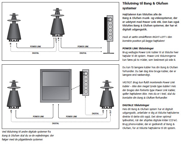

noget helt andet  - jeg søger et sæt mindre højttalere - gerne aktive, og gerne b&o
- findes der nogen B&O modeller, der ligesom beolab 5 regulerer volumen i højttaleren 8uafhængigt af kilden)  med en beolink 4 fjernbetjening ?

Hej Knoxville
Jeg er ikke helt klar over hvad du mener. Så jeg svare på hvad jeg tror du mener.
Når en aktiv BeoLab højttaler med 8 pol DIN stik tilsluttes en af de 8 pol DIN PowerLink bøsninger som sidder på Bang & Olufsens nyere produkter, vil højttaleren modtage et pre-out lyd signal. Det betyder et volumen styret lydsignal som du styre med Beo4. Hvis du så vælger en ikke B&O forstærker skal den også have pre-out lydudgange. Du tilslutter så de fleste BeoLab ht'er med et Phono kabler til hver ht. og styre så volumen med den fjernbetjening som følger med forstærkeren. BeoLab 4 og BeoLab 4000 er nok den størrelse du søger.
Mvh Peter Pan

prøver lige igen,
til sammenligning tilsluttes kan beolab 5 fødes med et linesignal fx. direkte fra en CD afspiller - således at det er selve højttaleren man skruer op og ned for - kan de andre også dette, eller skal det være et reguleret signal ?

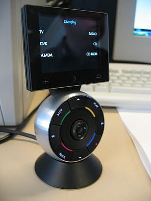

Sendt: 18 Marts 2007 kl. 11:55 | IP-adresse registreret
Her ser du en god grund til at vælge B&O produkter.
Kun en fjernbetjening, den kommer til August.
Prisen ca. 3700 DKK. Skærmen bliver trykfølsom. Der bliver mulighed for at downloade TV logos , så du f.eks trykker Kanal 2 istedet for BBC. Fuld programmerbar. Batterilevetiden bliver op til 12 dage uden opladning. Du kan betjene andre rum via Beo5. Grafikken er opbygget på samme måde som på BeoPlayer hvor panelet drejer ved forskellige valg. Beo5 på mit billede står i opladeren.

Hei Peter Pan
Jeg har et spørsmål til deg som jeg håper du kan svare på da det ser ut som du har god teknisk innsikt i B&O's grensesnitt. Jeg har forelsket meg helt i Beolab 5 og ønsker å kjøpe to stykker til bruk som front høytalere. Jeg har i dag B&W (802D foran) høytalere samt Mark Levinson og Lyngaard forsterkere. Jeg ønsker å bruke Beolab 5 sammen med det øvrige utstyret da jeg har innvestert mye penger i det og mitt spørsmål er enkelt og greit: Kan jeg kople Beolab 5 på pre-out og bruke den felles fjernkontrollen jeg allerede har til å justere volumet. Dersom dette ikke kan gjøres kan jo ikke Beolabene integreres it et ikke B&O surroundoppsett. Bruker manualen (nedlastbar fra B&O site) sier eksplisitt at volumet MÅ justeres med B&O fjernkontroll og at linje signlaet ut fra forsterkerens ikke skal være regulert. Info andre steder motsier dette.
Jeg ønsker altså å regulere volumet i Beolab 5 ved å regulere signalstyrken på forforsterkerens linje utgang (pre-out) ved hjelp av fjernkontrollen som kontrollere denne forsterkeren (og resten av anlegget). Dette vil jo også gjøre det mulig å bruke signalbehandlingen som ligger i surrondpsosessoren etc.

Hej Elo_oslo, og velkommen til hifi4all
BeoLab 5 har 2 tilslutnings muligheder en analog og en digital. Ved digitale tilslutning styre BL5 lyd styrken og her styres BL5 med Beo4 fjernbetjeningen.
Ved analog tilslutning via PowerLink bøsningerne, er det det tilførte pre-out signal der styre BL5, som på andre BeoLab højttaler.
Dermed ser jeg ikke noget problem ved at tilslutte den analog til din forstærkers pre-out udgange, og styre volumen med forstærkerens fjernbetjening.

Elo_oslo skrev:
1 Hva er egentlig forskjellen på den "vanlige" linje inngangen og den som er koplet via link?
2 Jeg abtar at det er en automatisk signal detektor som kopler spenning på bl5's forsterkere.
3 Finnes det en oversikt/tegning som viser hva alle pinnen på DIN konnektorene i et link system brukes til?
Elo
Svar til Elo
1: B&O har med BeoLab 5 lagt så meget energi den digitale del, at alt andet end PowerLink bøsningerne er digitale, og at PowerLink bøsningerne er analog er kun fordi de er nødt at kunne tilsluttes de eksisterende B&O systemer.
2: Har du på din forstærker en bøsning for tilslutning af tænd/sluk trigger signal, føre du dette signal til ben 4 i det 5 polet DIN stik, så slukker og tænder Beolab 5 sammen med din forstærker.
