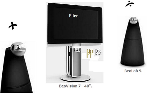

5) Her kan du se de forskellige muligheder. Vil altid selv vælge den ægte centerhøjttaler 7-4.
Vægophæng til BeoVision 7-40" + BeoLab 7-4 center højttaler. Motor vægbeslag med BL7-4 beslag 11.795 DKK.

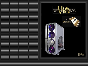

Min Vista/B&O disktop til  Beo-folket's PC skærme. Ny
Jeg har havde altid svært ved at holde orden i ikonerne på mit PC skrivebord, derfor har jeg opfundet
en disktop med felter til ikonerne. Din nye disktop er til skærm størelse 1024 x 768, og da jeg godt kan
lide B&O, er mit motiv da også præget af det. Da jeg selv syntes det er flot, vil jeg da også give dig
mulighed for at kunne download den. Ved at trykke på billedet, kan du download min disktop
i 1024 x 768 til din computer.
Downlod disktop'en ved at trykke på billedet.
God fornøjelse.

Jeg har fornylig hørt BeoLab 9, og syntes de lyder overraskende godt. Specielt bassen
overrasker, det er vi jo ikke forvendt med, når vi da ikke lige taler BeoLab5.
