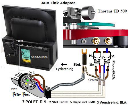

Stereo pladespiller til Beosound.
Sendt: 12 Juni 2007 kl. 19:16 | IP-adresse registreret
En sjov tendens når kvinder har overstået den første forelskelse.
Kæresten/konen har netop brokket sig over din alt for store højttaler, der er årsag til at i aldrig ser dagens lys, fordi de fylder hele vinduespartiet. Hun fortæller dig hun syntes at B&O ser godt ud. Du står der med din fordom, men tager dig sammen, og i går hånden i hånden til det lokale BeoCenter. Nu ved du jo at hun syntes om B&O, men det er jo ikke nok for dig. I BeoCenteret oplever du nu at B&O's produkter egentligt lyder meget godt, og i hjem bringer det i er blevet enige om. Der bliver ro, og god musik opstår i det lille hjem.
Så er der jo lige det, at selv om de store højttaler er blevet bortvist, har du nok noget grej stående, du godt kunne tænke dig at få tilsluttet. Nu er gode dyr rådne, for din generation har kun set RCA/Phono stik, og nu ser du nogle runde sorte bøsninger med op til 8 huller, hvad er dog det ??.
Spørgsmål om DIN adapter som er en forudsætning for tilslutning til Bang & Olufsens produkter, ja dem kan du stille her. Du kan også se masse billeder og tegninger om emnet her.
