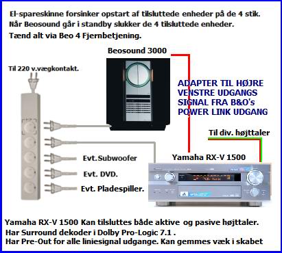

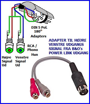

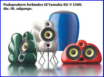

Hej Peter Pan
Jeg har lige købt mig et B&O anlæg (BeoSound 3000) og har en ide om, at jeg vil købe et par podspeakers (minipod) dertil. Der er jo bare det lille problem, at de ikke er aktive og det er jo så nødvendigt at tilkoble en form for forstærker. Jeg har derfor været nede i B&O butikken og forhørt mig og de ville meget gerne sælge mig deres forstærke til 2600, men jeg er af den overbevisning at det ikke er det bedste køb til prisen. Det gode ved den forstærker er jo at den slukker og tænder sammen med anlægget og at jeg er sikker på at det hele passer sammen - det skal lige siges, at jeg ikke har den store forstand på HI-FI.
Jeg har så søgt lidt på nettet og faldt over dit indlæg angående tilkobling af B&O. Jeg er så i den forbindelse interesseret i at hører din mening om hvilken forstærke jeg skal købe i stedet og om det er nemt nok at få en forstærker til at fingerer med anlægget?

Hej Silverspace
Jeg prøver hermed at svar på dit spørgsmål. Når du linker ind
på Tapeconnectior, kan du også se mindre modeller end den
jeg anbefaler. Rundt om på denne tråd, kan du finde mere om
el-spareskinnen, og hvordan kablerne loddes.
________________________________________________
Her de link du skal bruge.
El-spareskinne har jeg set i Silvan til 139 kr.

Hej Peter Pan
Jeg har lige endnu et spørgsmål. Angående justering af volumen sker det så via forstærkeren eller anlægget? I tilfælde af at der er via forstærkeren er der så en løsning til at det kan ske via anlægget?

Hej igen, har du været i banken ?
På Yamaha'en bruger du dens fjernbetjening til lyd op/ned og til at vælge signal indgange og surround justering. På Beo4 vælger du radiokanaler og cd nr. på BeoSound 3000 og ikke andet. Du kan gå ind på disse link, her står om noget til Beo4 styring af div. produkter, men så ruller milionerne.
