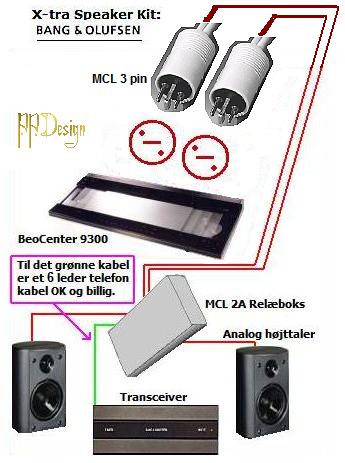

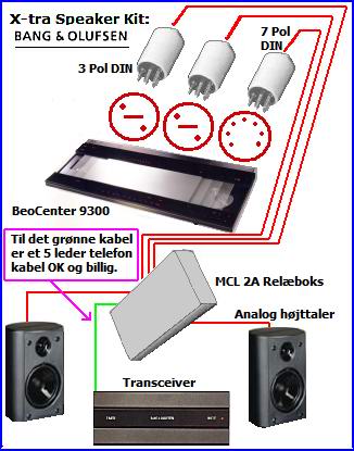

BeoCenter 9300, har udover to stk. pre-out PowerLink udgange,
også en integreret 80 w forstærker. Den kan bruges til passiv rom
link. For at kunde gøre det skal der bruges et X-tra speaker kit.

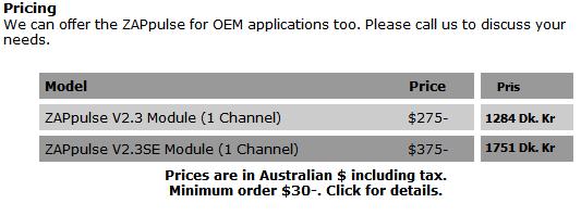

Zappulse 2.2. SE. Måske alternativ klasse D  forstærker til ICEpower.
Se også 2.3. SE. Og Pris.

Jeg har lyttet en del til min "nye" ZAPPulse 2.2SE, og den spiller sgu ganske glimrende. Den er noget mere musikalsk, end jeg husker min gamle ICEPower.
Prismæssigt er ZAP'en også helt fin. 5999,- for et komplet byggesæt, og så 2 timers arbejde oveni (men det er jo gratis når man selv skruer). Det er noget billigere end tilsvarende ICE-løsninger, hvis man holder sig fra de billige discount modeller med switch mode forsyning.

Tillykke med ZAP Pulse 2.2 SE, dit nye legetøj. Her Dansk pris på ZAP Pulse 2.3 SE. Der skrives om forbedringer af 2.2. Nemlig 2.3 på det danske link. Så godt du kan det der, for du må nok igang med 2.3 SE.  ??

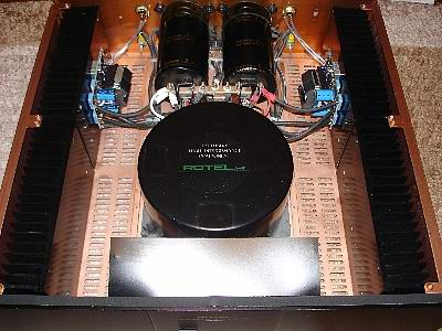

angående alternativ opsæt.Jeg har et avant tv med indbygget processor,jeg bruger nad effekttrin til mine b&w ht.På de nyere effekttrin fra nad er der en trigger til at tænd/slukke forstærkeren fra nad`s egen forforstærker.Det signal er det samme som B&O bruger ditto.Så adapter stikket fra din til phono er der også trukket en ledn til nad`s trigger som er et mini jack.Så alt fungere på nøjagtig samme måde som vis det havde været B&O`s aktive højtalere.Stikket har de lavet ved vagns radio for 120,00 KR med nogle ordenlige stik/ledn.
_
Hej,
Nu ved jeg at watt ikke er alt men de 2*80watt den skulle have er  måske ikke helt rigtigt, den yder 2*35watt efter hvad jeg selv ved, de 80w er spids watt, har selv haft 9500 med samme forstærkerdel og må sige at selve forstærker delen ikke yder meget, den tåler ikke belastninger under 4-ohm så skruer den selv ned, men jeg købte beolab 200 og så var alt glemt.
Skal lige sige at jeg var meget tilfreds med mit Beocenter 9500.
Poul-erik
Til top Vis Poul-erik's Profil Søg efter andre indlæg skrevet af Poul-erik
Sendt: 25 Juli 2005 kl. 13:55 | IP-adresse registreret
Hej Poul-Erik.
Det har du nok ret i,  (Long-term max. output 2 x 80 W/ 8 ohms)
http://www.beoworld.co.uk/beocenter9300.htm
Men til baggrunds musik i vores forskellige rum er det OK.
Vi har da også ved forskellige lejligheder taget en sving om
til de HT'er vi har i vores alrum, og ingen klagede over at det
var for lavt, nok snare det modsatte.

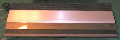

Beomaster 3300.
Hvis du skulle have en Beomaster 3300 radio, og fjernbetjening til den er defekt, kan du istedet for terminal 3300 købe en Beolink 1000 fjernbetjening, og så køre det igen. Og måske også lidt bedre end før.
