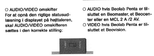

Sendt: 02 December 2008 kl. 22:33 | IP-adresse registreret
PDA1 skrev:
Spørgsmål angående Beocenter 8500
Jeg har sat mine aflagte Beolab Penta MK 3 op på min far´s Beocenter 8500, men der er ikke lys i højtalernes display, jeg bruger samme kabler som på min Beocenter 2500 og der virker de perfekt.
Nogen forslag?
Hej PDA1
BeoLab Penta manual. pdf  Tryk her

Hej Peter.
Tak for info, faktisk var det et link til Penta manualen som hjalp mig, omskifteren Video/Audio skulle blot flyttes.
Mvh Per Damgaard.

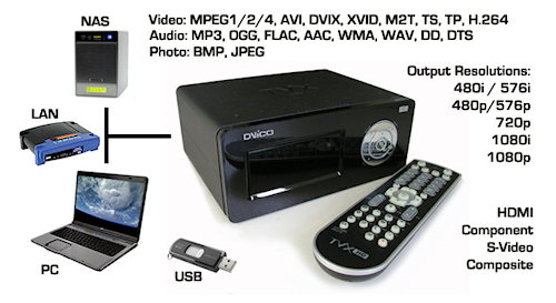

                  Læs her om TViX HD - et nyt multimedia-centeret.
http://www.hifi4all.dk/content/templates/nyheder.asp?article id=1884&zoneid=1
TViX enheden kan forbindes til en fladskærm/projektor via HDMI (HDMI 1.3)
for afvikling af High-definition (HD) materiale i en ren digital forbindelse, men der
er naturligvis også mulighed for at koble TViX'en til TV'et via både
Component video, S-Video, osv.; dog med begrænset kvalitet naturligvis.
Priser fra: 3.199 DKK (TViX M-6500A)
Se en lille video om DVICO TViX HD M-6500A
http://reviews.cnet.co.uk/accessories/0,39100117,49298114-1, 00.htm?autoplay=yes
________________________________
TViX M-6500A vil kunne betjenes med Beo 5.
Se: http://195.173.140.100/Beoworld/Beo5WebSite/Downloads.htm
____________________________________
Her en tråd der handler om bl.a TViX enheden.
