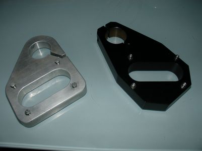

Alu Rp type.
Sort ax-8g type.
Her er et billede til dig sund.
Med venlig hilsen R.P.
