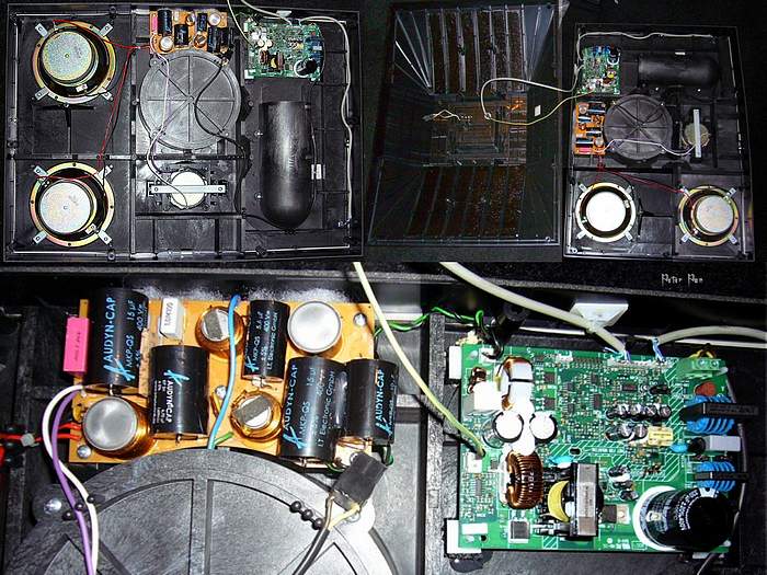

Beovox RL 7000 Passive bliver til aktiv højttaler med ICE200ASC - ICEpower modul.

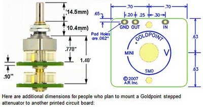

Opbygning er enkelt med ICEpower moduler og Goldpoint passive level controls :
Signalet fra RCA input stik forbindes til lydstyrkekontrol's input terminal 3. Terminalen 2 er forbundet til output RCA. Terminal 1 er en jord terminal, som kablernes stelstrømper tilsluttet, samt evt. endnu en ledning til metal chassis via en bolt. Hvert RCA/ Phono-stik bør også være forbundet til jorden. Jording er ikke obligatorisk for en enhed som denne, men det er et godt princip at følge når det arbejdes med elektronik, for at undgå brum og elektrisk støj.
Potentiometers til volume control for ASP 500 Watt ICEpower moduler skal være 5 K Ohm. Til det meste audio vil 10 K Ohm nok være passende.
SA1 Passive Level Control som ses på min tegning, koster samlet 1715 Dkr.
Prisliste på Goldpoint Passive Level Controls (Passive Preamps)
Her ses Goldpoint Passive Level Controls på 5 K Ohm.
                  5 K ohm til ASP 500 ICEpower modul.
                  Se: ICEpower500ASP Datasheet på pdf file her.
Prisliste:
Feks. SA1 samlet til Pris 1715 Dkr.

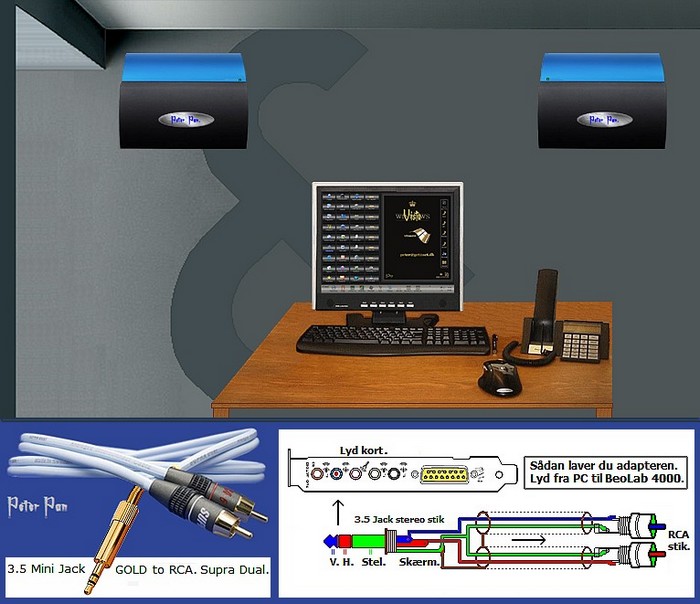

Hej Frank, og velkommen til hifi4all.
Denne adapert bruges også mellem en PC og Beocenter 2.

Tusind tak for svaret og velkomsten - nu er jeg ikke selv helt hardcore på det tekniske, men skal nok finde én der kan hjælpe mig :-)
Hvis jeg forbinder min PC med anlægget, via kablet til højre, bliver musikken så tilgængelig ved at vælge/specificere PC'en som kilde i setup på anlægget? Eller skal det afspilles på PC'eren og så kan lyden "bare" spilles ud over anlægget?

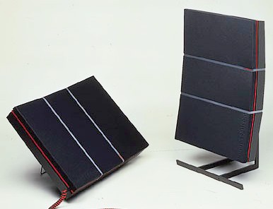

Aktiv BeoLab 4000 MkII. Specifikationer:
Power amplifier, bass 35W, Class D, ICEpower ®
Power amplifier, treble 35W, Class D, ICEpower ®
TILSLUTNINGER: 2 × Power Link • 1 × phono (line)
BeoLab 4000 Mk II er Ifølge beocentra.com
Er en relangcering af BeoLab 4000, som har fået udskifttet den oprindelige klasse A/B forstærker på
2 x 59W med en klasse D - ICEpower enheder på 2 x 35W svarende til dem der er monteret i BeoLab 4.
Selv om  forstærkerens Watt er blev reduceret, er det maksimalt lydtryksniveau forblev uændret.

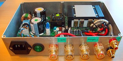

Jeg har læst lidt her i tråden, lang og spændende må man sige..   Så jeg tænkte lige jeg ville ligge lidt billeder ind af mit lille Icepower projekt som jeg nu er færdig med..
Jeg har benyttet mig af det nye B&O Icepower modul, 250ASX2, som leverer 2x250W i 4Ω, og den er så blevet bygget i en lille alu kasse.. Nå, men billeder siger mere end ord, så værsgo og kig  og bare spørg..
læs alle specs her: http://www.icepower.bang-olufsen.com/en/solutions/speaker/

Super flot opbygning, og super flotte billeder.
Jeg hoppede på ASP modulerne dengang ICE debatterne virkeligt rasede, og har aldrig fortrudt.
3. generations ICEpower modulerne har jeg endnu ikke hørt eller læst, at nogen har erfaring med,
så jeg er spændt på at høre hvad du syntes om lyden. Mine 2 x 500 Watt ASP moduler skulle
til spilles i lang tid før lyden blev rigtig god. Jeg slukker heller ikke mine moduler fordi der går ca.
en ½ time før de lyder som de skal, efter at have været slukket. Hvad er din erfaring med det
Her en tråd hvor man kollektivt forsøger at gå sammen for at få ICE moduler til en fornuftig pris.
Hvad måtte du bøde for et 250ASX2 stereo modul
