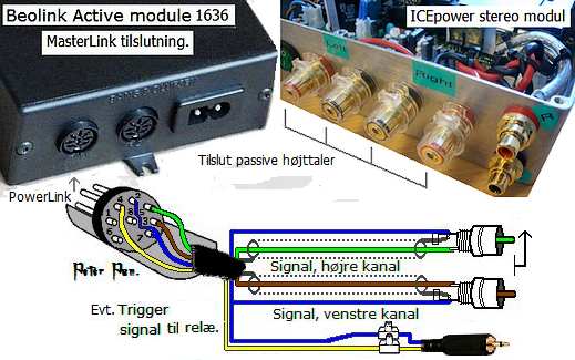

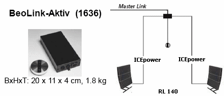

Man skelne mellem aktive og passive højttaler. RL 140 er passive og skal
derfor normalt fødes af en passiv link forstærker Feks.
Men du har jo dine ICEpower forstærker, så ----
Sendt: 06 December 2009 kl. 13:39 | IP-adresse registreret
EXZ-B&O Dette er din løsning når det skal virke via linksystem.
Hent BeoLink Active pdf manual: Tryk her.
http://www.beocentral.com/families/ml
8 polet DIN Powerlink til Phono stik, kan købes i en B&O butik, hvis du ikke selv vil lodde.

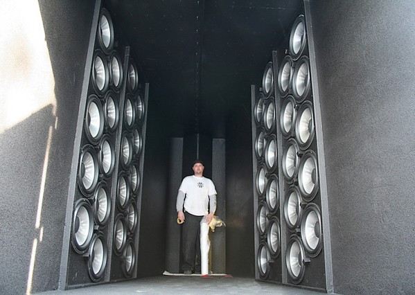

Lad os bare lægge dem i en bunke. 40 af disse enorme basenheder, hver med
deres egen 1000 Watt ICEpower forstærker, samlet på kun et par kvadratmeter.
Det amerikanske militær holde sig ikke tilbage for at holde taleban vågne om natten,
eller simulere et militær angreb for at stresse en modstander, eller hvad?
ICEpower i verdens kraftigste subwoofer
Danley Sound Labs benytter ICEpower-teknologi i 40 kWatt subwoofer,
der kan levere 105db lydtryk op til 250 meter.

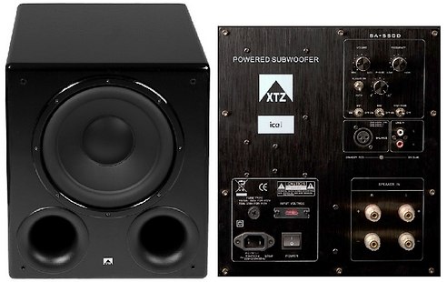

                                      XTZ 99 W12.18 ICE Subwoofer
State of the art" subwoofer. ICEpower® amplifier and Peerless reference driver XXLS12"
Du præsenters nu for en nyt aktivt subwoofer - XTZ 99 W12.18 ICE. Udstyret med en
500 watt ICEpower forstærker fra Bang & Olufsen og en XXLS 12 "basenhed fra Peerless /
Tymphany, dette er en virkelig fremragende subwoofer. Sort højglans maling gør den velegnet
til resten af højttalerne i 99-serien.
Salget starter i marts / april 2010. Forbruger pris: 650 EUROS
Technical Specifications:
http://www.xtz.se/uk/products/subwoofers/99w12.18p-high-glos sy-ice?extended=true

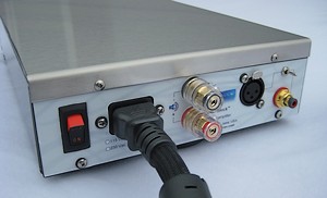

På billedet ses et Galaxy GX cabinet med 2x500 Watt ICEpower moduler.
Her Link til forhandler af kabinetter----
http://www.audiokit.it/ITAENG/Cabinet/HI-FI2000/HI-FI2000-Ga laxy.htm
Kabinet kan købes i mange størrelser, og med mange forskellige frontplader.
E-mail adr: info@modu.it
Gør-det-selv, se link:
http://www.hifi4all.dk/forum/forum_posts.asp?TID=23818&P N=1&TPN=6
Landberg
Bruger siden: 22 September 2003
Indlæg: 73
Sendt: 06 Februar 2010 kl. 12:48 | IP-adresse registreret
Super. Tak for det :-)
Hvilken model af Galaxy GX kabinettet har du der på billedet?
Hvor køber man de lækre højttaler-terminal og phone-stik?
Vidste du det med om de kunne køre 2 ohm?
