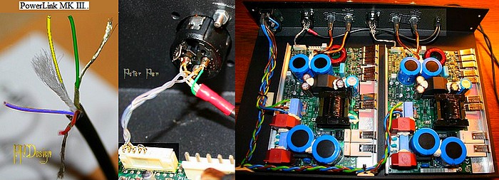

lige et begynder spoergsmaal... kan jeg regne med at roed er +, hvid er -, og sort er stel/jord?
daneinsg
Som regel, men man kan ikke altid regne med det.

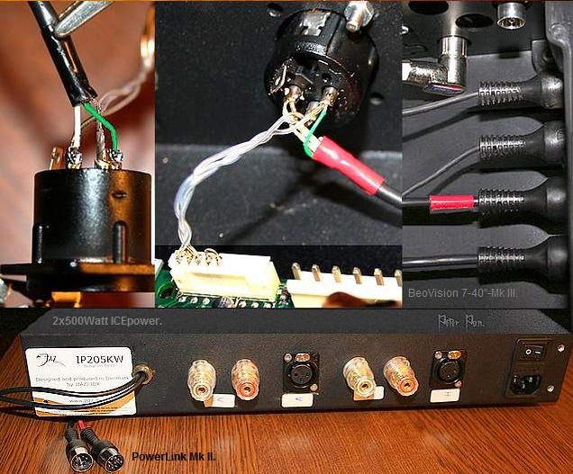

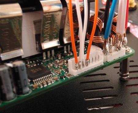

lige for at foelge op paa min tidligere post. jeg har lige lavet denne diy XLR modifikation til min Rotel RB1572 power amp. Efter at have set paa icepower 500A specs sheet fandt jeg ud af at i min forstaerker er sort = jord og tilsluttet pin 3 paa ice modulet. + er hvid og tilsluttet pin 5, - er roed og tilsluttet pin 6. Jeg formoder dette er korrekt for det spiller ialtfald fint. Saa hvis det er andre som kaster sig ud i noget tilsvarende saa vaer lige opmaerksom paa at farverne paa kablerne ikke er logiske (med mindre jeg har forbundet dem forkert..)
daneinsg skrev:
jeg kigger paa at koebe en Rotel RB-1572 effektforstaerker til at spille sammen med den nye Audiolab 8200CDQ. Audiolab'en (CD/Dac/forf) har balanceret udgange som i flg. designeren skulle lyde en smule bedre en rca udgangen. Fandt dette link
http://www.homecinema-fr.com/forum/viewtopic.php?f=1056& t=29914113
 fra en fransk side hvor ejeren har sat XLR kabler paa rotel ved at afmontere rca stik og kredsloeb. Det ser meget simpelt ud paa billederne, saa jeg vil lige hoere om der er noget icepower og diy experter som kan fortaelle mig om det er saa simpelt som det ser ud og om der vil vaere nogle fordele eller ulember ved at lave denne modifikation. De flest icepower forstaerkere har jo balanceret udgange. Det ser ud til at det bare er nogle plastic stik der skal tages af, og saa finde et matchene hun/han stik at saette paa et kabel med XLT stik. Nogen ide hvad et saadant stik hedder?
paa forhaand tak og godt nytaar!

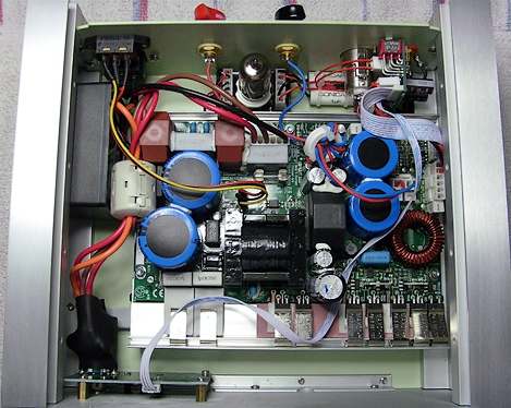

Virtue ICEpower Block M5001 (Monoblok par) med Gary's rør buffer fra Dodd Audio.
M5001 Class-D monoblock er monteret med ICEpower ASP500 modul.
- 500 Watts i 4 ohms
- 115dBA dynamic range
- Damping factor over 1000
- Big, powerful, masculine bass (if you know what we mean)
- Built in power supply  120V or 240V
- Custom balanced XLR or unbalanced RCA inputs, selectable
- Buffered RCA loop out
- Accurate and analytical
http://forum.ascendacoustics.com/showthread.php?t=4347

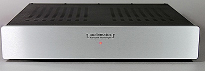

Læs om Audiomatus ICEpower stereo forstærker med 2 X 500 Watt ASP moduler.
Se flere billdeder af modulerne nederst i gallery.
http://www.highfidelity.pl/@main-87&lang=en#

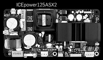

Volumekontrol til ICEpower modul 125ASX2 modul
Data Sheet for ICEpower modulet kan kan hentes her.
   10 Kohm.
Potentiometer i ledende plast: Tryk her.

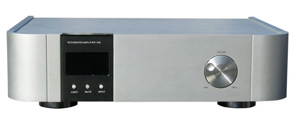

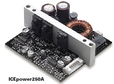

Xindak A08 er 2 mono kanal integrerede forstærker 2x105 watt linearitet baseret på ICEpower250A moduler.
Modul baseret på B&O's PAM (Pulse Amplitude Modulation) en digitale konvertering med højere præcision
og lavere forvrængning. Dimensioner: 430 x 378 x 120 mm (B x D x H)
A08 har analoge RCA og balancerede XLR indgange samt optisk og digital coaxial indgange.
En præcise computerkontrollerede volumenkontrol har flotte specifikationer; hvert reguleringstrin
er ± 0,5 dB og forvrængningen er kun 0,0002 % ved 1 KHz. Effekt forbrug: 27 Watt. Denne
forstærker udnytter typisk energien med 80-90% - et godt bidrag til den "grønne" samvittighed.
Xindak A08 - Pris: 8.999 Kr.
http://www.av-connection.dk/?PNo=XD-A08NS
http://www.icepower.bang-olufsen.com/files/solutions/icepowe r250a.pdf

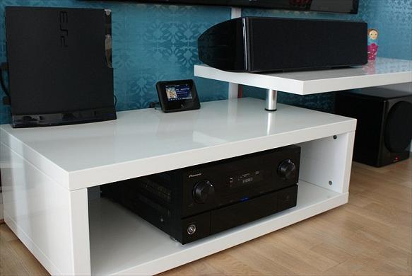

jeg har så småt bevæget mig ind i ICE verdenen ved købe af en Pioneer sc-lx81 og en Rotel rb-1572 effektforstærker, der begge kører med ICE moduler og har forståelsen af at det er dig man skal spørge hvis der er spørgsmpål omkring emnet..
grunden til købet er at jeg gerne vil "gemme" enhederne væk i et åbent rum i en tv bænk fremfor de skal stå oven på..
receiveren har 2 cm luft op, 2 cm til venstre og så fri luft til højre.. effekten har 10 cm luft op og ingen luft til siderne.. er det et problem.?
spillede for rimelig høj styrke igår i ca 3 timer og enhederne blev "kun" håndlune, men ved ikke om håndlun er skidt for enheder med ICE, da man tit hører at der ingen varmeudvikling er på disse produkter..
håber du / i har tid og lyst til at rådgive mig lidt.

Sendt: 28 Juni 2011 kl. 12:15 | IP-adresse registreret
Hej strecker
For ikke at komme i klemme må jeg først bede dig om at se hvad de foreskriver i manualerne.
Personligt mener jeg sagtens du kan "gemme" enhederne væk i et åbent rum i din tv bænk.
Jeg har nu i flere år kørt med to stk. ASP 500 Watt ICEpower moduler som ligger i et
stålkabinet uden luft riller, og stålkabinettet bliver også hånd lunt ca. 45 grader.
Dette har aldrig givet problemer. Efter at have stiftet bekendtskab med ICE lyd, kunne jeg
ikke drømme om at købe andet.
Jesper, er du ellers tilfreds med Pioneer sc-lx81 og Rotel rb-1572 ?, hvad for højttaler
benytter du ?.

de skriver de sædvanlige 15 cm hele vejen rundt, men det har jeg aldrig overholdt med nogle af de forstærkere jeg har brugt gennem tiden..
jeg er YDERST tilfreds med både receiveren og effekten og de trækker mine Gato Audio PM6 til UG.. både på stereo og surround siden er det klart det bedste jeg har haft hjemme..
disse højttalere jeg bruger som fronter
http://gato-audio.com/pm-6.php
center er en Sonus Faber Domus og baghøjttalere er Harbosat10.
