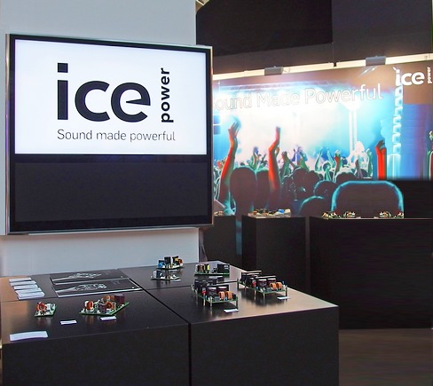

Sendt: 12 Maj 2015 kl. 17:41 | IP-adresse registreret
Dansk forstærkerproducent udstillede i Frankfurt Prolight+Sound 2014:
ICEpower, der er ejes af B&O, er specialister i produktion af solide Class D
forstækere til aktive højttalere. Ingeniør Thomas Mørch fortæller om dette specielle
marked, og om hvorfor man som komponentleverandør havde valgt at udstille i Frankfurt.
Se ICEpowers video - http://www.avm.dk/web-tv/flash/video.php?videonummer=258

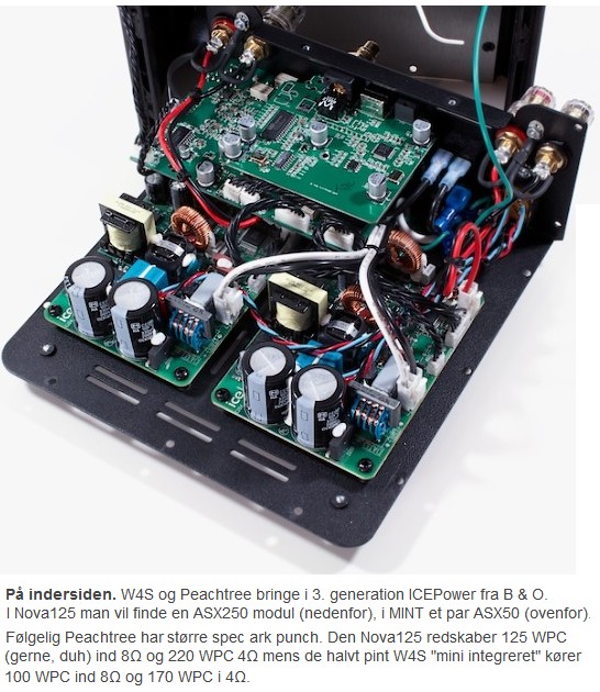

Sendt: 20 Juli 2015 kl. 19:04 | IP-adresse registreret
Wyred4Sound mINT vs Peachtree Nova125
Læs mere - Tryk her.

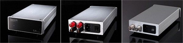

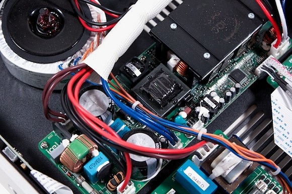

Nyt fra ICEpower -12 August, 2015
Brilliant Anmeldelse af Questyle Audio 5GHz Wireless Audio System Drevet af ICEpower
Brilliant Anmeldelse af Questyle Audio 5GHz Wireless Audio System Drevet af ICEpower på
hometheaterreview.com. Systemet serien består af en trådløs sender / Controller (forforstærker),
og en trådløs modtager / DAC / Forstærker.
I øjeblikket er der tre modeller: T2 trådløs sender / controller, R100 (2x50W Stereo (ICEpower
50ASX2 SE)) Trådløs forstærker og R200 (200W Mono ICEpower 50ASX2 BTL)
Trådløs forstærker.
Questyle Audio 5GHz Wireless Audio System, integrerer trådløs transmission (sender ukomprimeret
24bit / 22M lydsignal i 5.2GHz / 5.8GHz frekvensbåndet), digital til analog-konvertering og Power
Amplification at maksimere high fidelity lyd, i sin reneste form, mens forenkle opsætningen af ​​en
Hi-end audio-system.
Du kan læse hele anmeldelsen ved at følge linket nedenfor. Her er nogle citater fra revisionen:

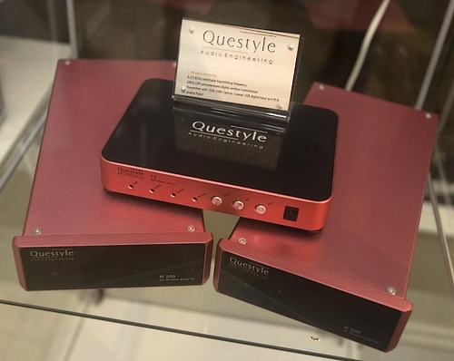

Sendt: 02 September 2015 kl. 08:13 | IP-adresse registreret
Questyle Audio på CES messen 2015 - Link.

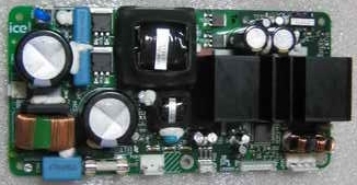

Sendt: 06 September 2015 kl. 11:29 | IP-adresse registreret
Også på alibaba.com ses ICEpower50ASX2 med grønt printet - Link
