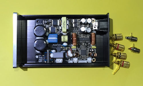

Min ICE50ASX2 begynder nu at tage form.
Der mangler stadig volumen potentiometeret, og evt forgyldte phono stik (de er bestilt).
Højttalerterminalerne skal isoleres fra kassen.
Ledningssæt, afbryder og power diode er i hus.
Og så skal der laves ventilationshuller i kassen og den skal isoleres inden i.

Hej Peter Pan
Tak for interessen.
Der er tale om en LILLE (92*47*158 mm) forstærker, der skal trække et par B&W LM1 højttalere, der står ved siden af fladskærmen. Jeg ønsker lidt bedre lyd på fladskærmen!
Jeg spurgte i en anden tråd om hjælp til lidt bass boost, for højttalerene er ikke specielt store (5" bas) men det kan man åbenbart ikke få - folk ville snakke Loudness i stedet. Suk!
Som du ved yder ICEPower 50ASX2 2 x 50 watt i følge brochuren, jeg anser den 'kun' som værende 2 x 25 watt uden forvrængning, men det er også rigeligt til en tv-forstærker. Jeg er spændt på hvor varm kassen bliver, men den er 100% aluminium, dog isolerer jeg den indvendigt med et kraftigt (bog omslag) plastic for en sikkerhed skyld. Og laver ventilationshuller, for kassen er lidt minder end anbefalet.

Processen skrider desværre ikke hurtigt frem. Nye højttalerterminaler, bedre end dem der er vist på billedet og volumenpotentiometret dukker ikke rigtigt op.
Forgyldte phono stik, volumenknap, nylon skruer, krympeflex mm er kommet, men grundet den trange plads i æsken skal volumenpotentiometeret og højttalerterminalerne modtages før jeg kommer videre.
Jeg lagde mærke til hvor mange ICEPower boards der er til salg på ebay, de er ikke så vanskelige at få fat i mere!

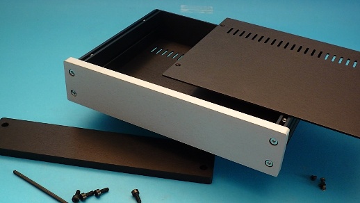

DIY- Flot kabinet til 2 x ICEpower moduler. Click her.
beovox141
Indlæg: 2181
Sendt: 12 Februar 2016 kl. 10:55 | IP-adresse registreret
@PP
Det her er endnu flottere, samt orginal B&O! (DBA )
