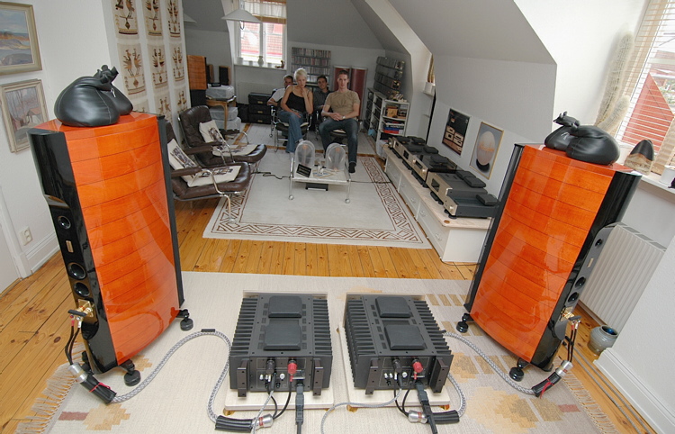

her er mine en kombi...  40 x 75 x 65 bas kabinetter og 22 x 35 x 45 top kabinetter ( se billeder under mit udstyr iøvrigt)
Så de har et relativ stort areal nede.. står meget stabilt.. og så er de meget smalle oppe ved top kabinetterne, men alligevel er top kabinetterne meget stabile da de trods det smalle design er lave og meget dybe.. (ikke mindst ekstrem tunge for så relativ små kabinetter tillige)
Så det giver nok en kombi / helhed der gør "vægt øgelse" undødig........?

Hej !
Og så er der dem (her Timbre ) som har vægte på alt udstyr ....
user posted image
