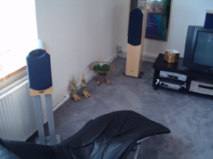

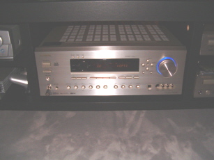

så er der helt nye billeder endlig færdig....
 da mine dyrt indkøbte banastik er for tykke til at sætte på sur forstærkeren.
 måtte jeg til på gammeldaws maner og tvinde kablerne sammen og der er jo ikke rigtigt meget plads til ens fingere bag på sådan en forstærker
Det er nu løst man skulle " bore " børnesikring af så er der masser af plads
men nu er det samlet og lyder kanont.
flere billeder senere er ikke helt færdig med config på sur forstærker

ny bedre billeder.....
Og en stot tak til sun Audio " kenneth " for en kanon handel.

Tillykke - det ser vildt godt ud. Genial receiver du har scoret dig dér
Den har mange funktioner, og hvis du mener at dine eyris er skarpe i diskanten, så har du jo equalizeren. Fed receiver - men det blå volume-lys bliver man hurtigt træt af, fordi man kigger på lyset fremfor filmen... Men godt at man kan slå det fra ;o)

Ser godt ud...
Nu mangler der bare en projektor.
Men er det baghøjtalerne som står foran lyttepositionen?

Jeg skulle tage meget fejl, hvis det ikke er et 7.1 setup der er tale om!

Jeg tror godt vi kan blive enige om at det er et 7.1 setup vi har her, men side(bag) højtalerne ser nu stadig ud til at stå lidt langt fremme, eller er det foto'et som snyder?

du har ganske ret at de står " langt " fremme.
hvor langt skal de endtlig stå fremme.
sad og læste om opstillingen i manualen men den havde dem til at stå næsten lige som jeg havde før. also 2 stk i midten bagved og 2 ude på siden. næsten på lige linje.
jeg har dem til at stå 1 m foran front og 2,5 mter fra bag i lige linje.
det er lidt svært at forklare.

Der er mange meninger om den sag, det er diskuteret vidt og bredt.
Min mening er at de bestemt ikke må stå længere fremme end lyttepositionen.
Selv har jeg mine placeret næsten 130 grader bagud i forhold til centeren - altså næsten som på et 5.1 system, dog stadig med 2 center-back som sidder omkring 170 grader bagud i forhold til centeren.

sådan som de står nu står de lige foran lyttepositionen næsten på lige linje med hvor jeg har sat midt punket. og fruen er i øjeblikket i gang med en tøse film " love actually " og den får hele armen...  så det lyder godt.
mine vender nok kun 150 Grader bagud i forhold til centeren og mine baghøjtaler står også ca 170 grader i forhold til centeren.
men der hvor side" bag " står er hvor stuen vinkler. så entil vidre vil jeg lige teste hvor det lyder bedst.

så er der blevet set et par film.
troede ikke der ville være den store forskel på 6,1 og 7,1......
syntes heller ikke i starten men havde på fornemmelsen at der var noget galt og ja det var der også havde bytte om på begge sæt baghøjtalere så højre var venstre og omvendt
efter en del makken er den fejl nu ændret.
har flyttet lidt rundt på højtalerne så dem i midten nu står på lige linje og pejer ca 165 grader ind ad.
man skulle ikke tro at der er den hel store forskel på configrationen på de forskellige ´modeller i samme mærke. men har da studeret manualen mere en et par gange for at få det hele til at virke som det skal.

ang. banan stik viste sig at der er kommet nye regler så der var sat en plastik kappe i hullerne så de skulles " bores " ud.
så nu passer stikkene.
tak til dennis fra bedre lyd.dk

Bliver lige nødt til at spørge..: Bores ud? Jeg overvejer at skaffe nogle bananstik (mine fingre er også for store til det skrue-pilleri ;o)

der sidder en lille tap " t formet " i enden af skruerne. tag et 4 mm bor og skrue den en 1 mm ind og proppen kan trækkes nemt ud.....
