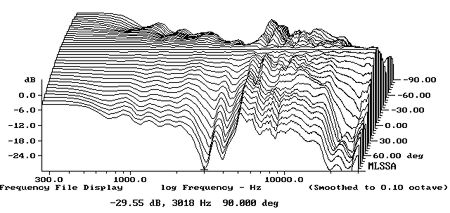

altså mit gæt er at Linn VIL ha' den til at måle/lyde sådan. om man så er enig i om det er rigtigt eller ej, er en anden sag.
I fremstille det lidt som om det er en flok amatøre, der bare laver det efter hvad der nu ligger i skuffen
Hejsa!
Jeg håber bestemt, at det er helt 100% med vilje de har gjort som de har gjort.
Det harmonerer bare overhovedet ikke med "reproduktion" i ordets egentligste forstand. Og det er jo det Hr. Iversen påberåber sig, at Linn´s eneste mål er.
Og her rammer både Hr. Iversen og Mr. Tiefenbottle lidt ved siden af, hvis det endda ikke kan siges, at være under målet.
Hvis dette er et ærligt forsøg, så er det ikke gået ret godt.
Målingen er tilmed en midling over +-30gr. Udsvingende kan med andre ord være endnu større, det illustreres bl.a. på denne graf:
Til sammenligning ses her en Dynaudio Confidence 4.
En af dem med 2 diskanter altså.
Her ses hvordan man bærer sig ad.

Læs selv på www.stereophile.com , man klikker ude til højre på measurements, så får man alle måleresultaterne.
Disclaimer: Dette er en privat udtalelse af mig som person, ikke repræsentant for Tape Connections holdninger som helhed:
Hmm...
"As alarming as the mid-treble response anomaly might look, it needs to be considered in combination with the Akurate's dispersion. Fig.5 shows the Linn's horizontal radiation pattern. It's hard to see what's happening in the mid-treble, but careful comparison of fig.5 with fig.4 reveals that the on-axis peak at 4kHz is compensated by a lack of energy off-axis, while the on-axis suckout between 5 and 7kHz is also compensated by an excess of off-axis energy."
"...taking the Akurate's vertical radiation pattern into account, along with the manner in which its horizontal dispersion will compensate for the mid-treble deficiencies in its on-axis behavior, I'm not surprised that AD felt that the speaker offered a well-balanced sound. However, I do feel that the balance between the Akurate's on- and off-axis behaviors was the reason he thought that voices and instruments took on a hollow sound when he spaced the speakers too far apart or toed them in. "
"Overall, the Linn Akurate 242 demonstrates some impressive audio engineering, though its on-axis behavior needs to be balanced by placement and in setup."
Kunne det tænkes at den ene frekvens-måling alene er et meget dårligt tegn på hvordan højttaleren (og en højttaler generelt) opfører sig? Kunne det tænkes at højttaleren slet ikke er bygget til at lyde bedst on-axis? Kunne det tænkes at højttaleren pga. dens særprægede (?) spredning er meget krævende mht. opsætning - noget Linn og deres forhandlere jo lægger ekstremt meget vægt på? Hvorvidt det så er tune-dem filosofien der er dikteret af højttalernes egenskaber eller omvendt, det kan man jo så diskutere længe - men jeg har da svært ved at se hvad det er ved de målinger der underkender Linn's grundlæggende filosofi. I den forbindelse vil jeg gerne henvise til en tidligere diskussion jeg har deltaget i (men som jeg ikke lige kan finde nu), hvor jeg forsøger at argumentere for at "korrekt reproduktion" er andet og mere end frekvensgang - og at netop dérfor kan man ikke sige entydigt om den ene højttaler er mere korrekt end den anden, udelukkende ud fra frekvensgang. Grunden til at man kan skændes så meget om hvad der er korrekt skyldes vel primært at forskellige personer lægger vægt på forskellige elementer i musikken? Jeg kan ikke se at de målinger gør andet end at underbygge den grundlæggende filosofi som Ole forsøger at skitsere. Om man så er enig eller uenig i filosofien, det synes jeg ikke har meget at gøre med om højttaleren er god eller dårlig. Ole (og dem jeg personligt er blevet "udsat" for tune-dem princippet af) taler f.eks. meget om at lytte efter "melodi". Det bliver bare ofte defineret som hvor nemt det er at følge den enkelte musikers spil. Det synes jeg går ud over oplevelsen af musikken som helhed, f.eks. har dem jeg kender (jeg skal ikke kunne udtale mig om Ole, ham har jeg aldrig diskuteret tune-dem med...) fokuserer meget på sang, guitar og bas - men glemmer totalt at der er noget der hedder trommer. Det er som om trommerne i bedste fald helst ikke skal "stå i vejen" for opfattelsen af den musik resten af gruppen spiller. Specielt gengivelsen af bækkener er en akilleshæl for mange højttalere, hvis man sammenligner med hvordan det lyder i den virkelige verden. Jeg lægger personligt meget vægt på at der ikke er enkelte detaljer der ødelægger den samlede oplevelse, dvs. det hjælper ikke noget at guitar, bas og sangstemmer er helt fantastiske, hvis en rædderlig bækken-lyd river mig ud af illusionen.

Hej OTTO!
Du har nemlig læst hvad de skriver i testen, hvilket jeg synes er rigtig fint.
Det problem de beskriver hedder ganske enkelt en dårlig poweresponse.
Måleteknikeren er også inde på, hvilke rum der ville passe bedst til HTén.
Og det er netop fordi HTén ikke lyder ens i alle vinkler.
Denne disciplin er en af de aller sværeste i højttalerbygning. Sandt at sige, kan det aldrig helt lade sig gøre ved høje frekvenser, men et godt stykke op er det muligt.
Det giver ensartet lyd fra alle kanter inkl. det reflekterede.
Jeg vil mene at Akurat HTén vil spille meget forskelligt fra rum til rum, hvilket i øvrigt teknikeren netop siger.
Derfor er Ole og Linn´s filosofi med opstillingen af HTén nødvendig, man skal være ganske ekstremt grundig, for at ramme noget brugbart. Som jeg ser målingerne, kan det ikke lade sig gøre uden trylleri.
Dernæst kan man vel ikke rigtigt kalde en sådan konstruktion for velbygget og brugervenlig.

Som har. kubik så rigtigt her ilustrere siger denne måle kurve alt om Linns  filosofi og holdning til korekt gengivelse!..
Hvad viser kurven så reelt.??
Jo en ganske korekt og neutral spillende højtaler fra bunden af og op til 1,5 kHz. det må man give dem!! her er der ikke noget at sætte en finger på!...
Men her efter går det galt!
Et voldsomt drop efter lige omkring 1,5 kHz. og et peak ved 4 kHz. efterfuldt ar et drop igen fram til 10kHz.
Det skal retfærdigvis siges at et drop er mindre markant og hørbart negativt! end et peak!..
SÅ! hvad har vi her!??
JO! noget der minder meget om det berømte BBC. dip..  en hængekøje mellem omkring 1 kHz. til mellem 6 - 7 og / eller 10 kHz.
Normalt anvendes dette ganske subtilt, hvilket vil sige et drop på mellem 1,5 og 3 db. alt efter hvor ørevenlig" og behage "syg" højtaleren skal være?
faktisk er et lille dip / hængekøje her ofte at fortrække! da en helt snore lige frekvensgang her med mange enheder og det meste udstyr resultere i en alt for analytisk og nådesløs gengivelse, der let med de "forkerte" komponenter mm. kan give en kold og klinisk gengivelse.. ( manglende musikalitet)
Kun få rigtig optimale højtaleren med enheder mm. der egner sig til det slipper godt fra en helt liniær gengivelse mellem 1 og 10 kHz..
mellem 0,5 til 1,5 db. er ganske fint og giver en venlig men stadig ganske nøktern gengivelse, den tager lige toppen / spidsen af det vætrste i optagelser der kan genere ørene, og uden at sløre for meget og "glemme" for mange detaljer og opløsning!..
( Jeg selv går efter mellem 0,75 og højst 1 db.)
Her har man stadig en ganske fornuftig tilnærmelse det korekte og neutrale og hvad der ER! på mediet som det nu skal gengives for at være rigtigt!!
( I den perfekte verden skulle det hele være 100% liniært men så`n spiller det bare IRL ik altid!..  der findes som sagt kun ganske ganske få enheder og kombinationer med komponenter mm. der tåler en liniarisering bedre end mellem de 0,75 & 1 db. i det toneområde vi her snakker om! men det findes og kan gøres!.. men så stilles ublu krav til resten af udstyret mm. og meget lidt af selv det aller bedste er til at holde ud at høre på så!!)
3 db. er straks mere markant!.. og giver en rigtig behagelig gengivelse, der får det meste til at "glide" ned og gennem øregangene uden problemer!.. her afviger man dog på det tydligste fra neutralitet og korekthed!.. og er helt over i en klar farvning og decideret lyd filosofi, der IKKE! har noget med at reproducere hvad der VITTERLIGT! er på mediet!..  her kan det IKKE! undgå at gå lidt ud over opløsning og detaljering samt presision..
OVER! 3 db. er ganske uaceptavelt og at sammenligne med at anvende tonekontroller og loudness for at give en federe lyd, som en del "unge" mennesker ynder på deres "rock" anlæg!.. ( hvor af nogle faktisk er så ringe at de slet ikke er til at holde ud at høre på UDEN! udpræget brug af tonekontroller og eller Eqalizers!!)
Hvor Linn med denne højtaler havner vil jeg lade målingerne fortælle i sig selv!...
Jeg vil tro at peaket omkring 4 khz. er med til at ikke ødelægge opløsning totalt! de det tilføre en smule energi midt i hengekøjen, der subjektivt vil opfattes som om der faktisk ikke mangler moget ( hvad der jo gør!) det kan også være jeg tager fejt og konstruktørene bare slet ikke har styr over mellemtonens opbrydninger???
Men det er tydeligt at Linn her har en markant holdning til hvordan det skal lyde, og en der ikke stemmer overens med en tilnærmelse det korekte i forhold til hvad der ER! på mediet!..
Deres Elektronik er i deres dyre serie så ok! og faktisk ganske fornuftig neutralitets nærmende !!  her er det hverken ringere eller bedre end så meget andet... selv om der stadig er et markant Linn fingeraftryk!..  men det afviger ikke fælt fra så meget andet!..
Deres højtalere her gør dog jobbet i DEN! grad!..  så udstyret behøver slet ikke at farve eller gøre noget særligt for at opnå den der Linn fodstamp lyd!!..

Det kunne også tænkes at vi er nogen der godt vil ha det DER ER! påpladerne ( eller en så stor tilnærmelse dette som nu muligt!) og at målinger godt kan bruges til noget! de siger faktisk en hel del når vi snakker om højtalere..
Målinger kan kort og godt lyn hurtigt og nemt sige om højtaleren umidelbart har potencielle for at spille korekt eller ej..
Hvis den er ganske fin og liniær.. så er den værd at lyte nærmere på for at se om nu alle andre mindst lige så vigtige parametre også er i orden og det hele summere op på en måde der er musikalsk og samtidig korekt spillende..
Er den ikke liniær eller har SÅ! store afvigelser som eksemplet her vist!...  kan den sfaskrives øjeblikkeligt og det endda uden at behøve at lytte nærmere.. da den IKKE! kan spille korekt eller representere det det vitterligt ER! på mediet..
Syntes man en sådan højtaler spiller godt og lyder mest musikalsk?? så er det ganske enkelt fordi det man opfatter som musikalsk er en sminket version af virkligheden! og vil have det således.. ( altså igen der ude som de der teenagere der fyre godt op for tone kontroller og loudnes samt måske bruger en equalizer for at det skel lyde bedre og helt fedt og MERE! rigtigt i deres øre!.. selv om musikken bestemt ikke er lagt ned på den måde og er ment at skulle lyde sådan!) det bliver altså ren smag og behag!
Vi er nogle der faktisk finder at en liniær frekvensgang på en højtaler falder sammen med en musikalsk og god gengivelse!  og at der ikke begøver at være voldsomme hængekøjer.. bakker og dale på denne for at der skal lyde og være musikalsk!!..
Santidigt med at det er uomtvisteligt fakta at uden liniaritet ingen neutralitet! og uden denne ingen korekt gengivelse af hvad der er på mediet!!..
M.
