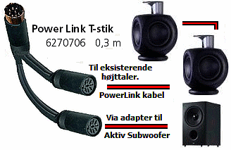

Mangler du en PowerLink udgang, så køb en T adapter.

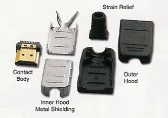

HDMI han stik for gør det selv Connection, hvis man tør.
Tryk her.

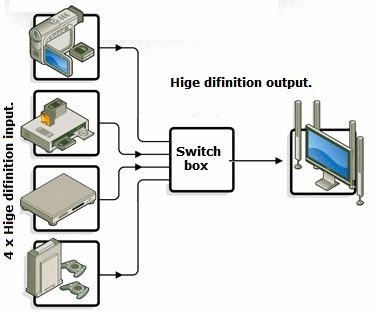

Gefen ex.tend.it 4x1 HD Digital Audio Switcher.
Precision box skifter diregte mellem HDMI video and digital audio signaler, outputs DVI.

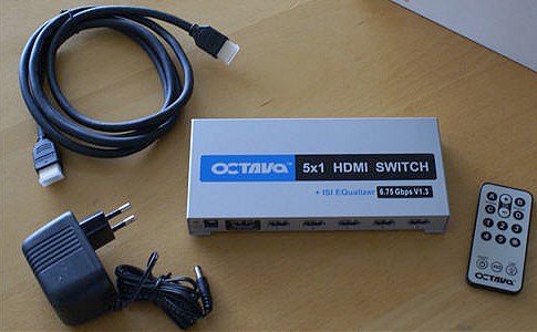

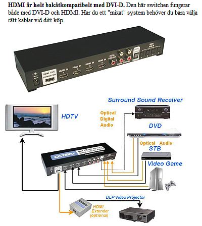

http://octavainc.com/Sweden/HDMI%20switch%204port_toslink_SE .htm
Er du løbet tør for HDMI porte er her ennu en HDMI switch fra Octava.
Octava'en lover at den automatisk finder den enhed som er tændt, så det ikke skulle
være nødvendigt at bruge dens medfølgende fjernbetjening.
Der er tale om 5-port udgaven.          heren tråd om emnet.

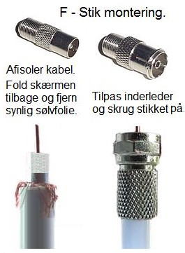

Dienadel.de, sælger løse F - antenne han og hun stik i guld kvalitet.
Tryk Her.
Sendt: 01 December 2007 kl. 00:15 | IP-adresse registreret
F-connector benyttes i forbindelse med montering professionelle
antenne fordelere og forstærkere, Tv tilslutning samt til at forbinde
parabol udstyr med. Tryk HER.

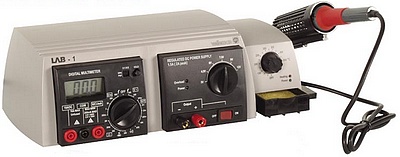

En genialt  loddestation fra belgiske Velleman, som er blevet uhyre populært blandt elektronikk entusiaster i hele Europa.
Du får måleinstrument, strømforsyning og loddestation sammenbygget i et apparat som alltid er klart til brug. Pris 999,NKK
Kan købes her.

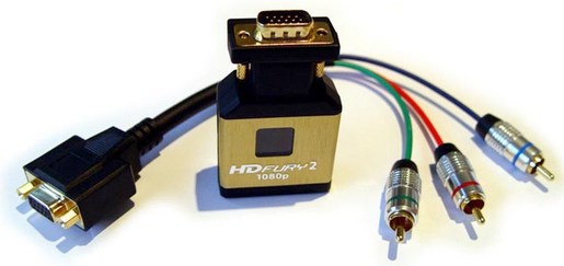

Den Hdfury2 giver dig mulighed for at opgradere alle HD TV / projektor ved at tilføje
en HDCP-kompatibel HDMI digital video input! Arbejder med alle TV, der accepterer
enten Komponent (YPbPr / YCbCr) eller RGB / VGA! Tilføj en HDfury2, så du kan se
hi-def-indhold på op til FULL HD * 1080p opløsning.
HDFury2 brugere manual
http://www.curtpalme.com/forum/viewtopic.php?t=16799

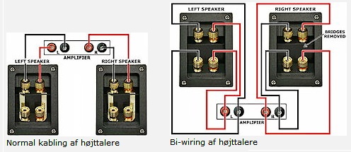

Bi-wire
Afhængig af højttalerne, kan det ofte være en fordel at bruge bi-wiring. Bi-wiring betyder at der bruges
to højttaler kabler til hver højttaler, det ene til at fremføre de lave toner og det andet til de høje.
Højttalerne skal være lavet til bi-wiring, og når det bruges fjernes bøjlen på højttaler tilslutningerne bag i
højttaleren, så de to indgange er adskilt.
Fordelen ved bi-wiring er ofte mere dynamik i lyden, og det er samtidig hvad kritikere af bi-wiring påpeger:
At musikken får en for kunstig dynamik, frem for at lyde mere som originalen i studiet. Så bi-wiring er også
en form for religion, om det er godt eller ej. Men de fleste er vist enige om, at bi-wiring gør en forskel på
mange anlæg.

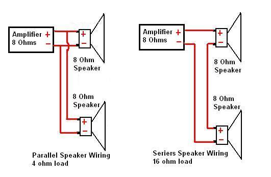

Sammenkobling af højttalere
Typiske impedanser er 8 Ohm og 4 Ohm. 8 Ohm er mest normalt.
Ohm’s love siger: P=UxU/R.  Effekten (Watt/P) = spændingen (Volt/U) i anden, divideret med modstanden (Ohm/R).
Dvs. Har vi f.eks. 30 volt fra forstærkeren i en 8 Ohms højttaler, får vi: 30x30 / 8 = 900 / 8 = 112,5 Watt.
En forstærker leverer en spænding ud, og når der løber en strøm igennem en højttaler afsættes der effekt = Watt. Denne effekt bliver dels afsat som varme dels som bevægelser af membramen der dermed laver lydbølger som vi opfatter som lyd. Jo mere lyd og mindre varme jo højere driftseffekt har højttaleren dvs, jo højerere spiller den ved samme Watt. Sammenlign f.eks. med lavenergipærer. For prof eller instrument højttalere er en  typisk værdi 95dB SPL/1W. Dvs. at den spiller med et lydtryk på 95 dB SPL ved 1 watt i højttaleren målt i 1 meters afstand.
2 højttalere i parallel giver den halve Ohm værdi 8 Ohm parallel med 8 Ohm = 4 Ohm helt præcis er formlen: R = (R1 x R21) / (R1 + R2)  eller ved mere end to stk: 1/R = 1/R1 + 1/R2 +1/R3  -osv.
Hvis at man tilkobler en højttaler mere, vi kalder det for en parallel kobling, vil forstærkeren forsøge at fortsætte med at give 30 volt ud men nu i to højttalere, dvs. at den skal give dobbelt så meget strøm for at give 112 ,5 watt i begge højttalere det kan forstærkeren som regel ikke helt, men den prøver, og bliver dermed dobbelt så hårdt belastet.

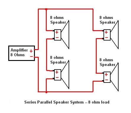

Hvis at man ønsker fire højttalere f.eks som i et guitarkabinet kan man sætte 2 stk i serie, parallelt med 2 andre i serie resultatet er:  8+8=16 Ohm parallelt med   8+8=16 Ohm, slutværdien er altså 8 Ohm. Hvis at man spille med ca 100 Watt er der altså afsat 25 i hver enhed.
I stedet for parallel tilkobling kan man sætte højttalerne i serie. dvs. først igennem den ene, så igennem den anden. De må altså nu deles om de 30 volt, de får altså kun 15 volt hver, effekten bliver nu 15x15/8 = 28 watt i hver! højttaler eller kun 56 watt totalt. Forstærkeren bliver ikke ret hårdt belastet, men man får heller ikke så meget effekt (=Watt). Ved serie lægges Ohm værdierne sammen.

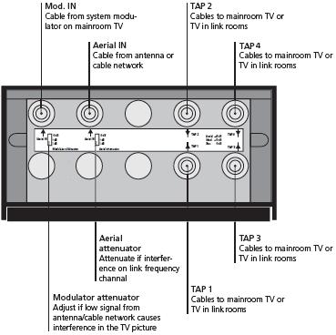

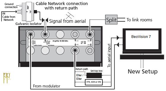

 B&O RF Link Amplifier.
B&O RF link amplifier Type 4052
Antenne kablet formidler både lyd og billede til linkrums BeoVision TV.
Monterings instruction for RF link amplifier Tryk her. -- Tryk her.- Download PDF manual :  Tryk her.
 RF Link Amplifier  Beskrivelse:
Antallet af tv-kanaler i B&O ejernes boligere er steget markant, og det var derfor en beslutning om at indføre en ny
RF-modulator for fremtidige BeoVision tv. Årsagen til dette er ønsket om at sikre optimal billedkvalitet i linkrum.
Ved hjælp af den nye modulator i BeoVision tv sammen med RF link forstærkeren, kan du opnå bedre billedkvalitet
i både hoved-og linkrum. Da den nye modulatoren distribuerer kun intern signaler fra f.eks DVD, satellit mv på RF-
udgang, er det nødvendigt at kombinere de modulerede signal med de kanaler fra antenne eller kabel netværk ved
hjælp af RF Link Amplifier, som er udviklet specielt at støtte den nye modulator.
Generelt om B&O RF link forstærker:
Der findes to typer- Type 4052, som har et frekvensområde fra 40 til 860 Mhz og type 4053, som har et frekvensområde
fra 87 til 860 MHz for transmission, og 5 til 65 MHz til brug som en returvej. Benyttes 75 ohm standard antennekabel bør
længden max være 30 meter, for at opnå et godt signal. Masterlink benyttes til fjernbetjenings signalerne.
