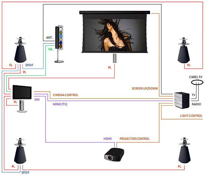

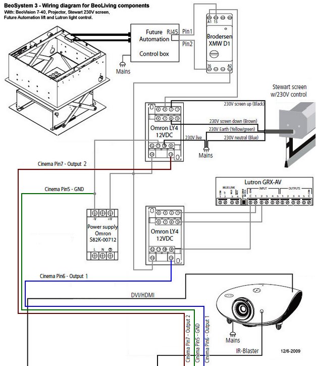

Bang & Olufsen BeoLiving room.

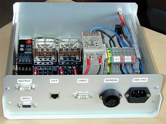

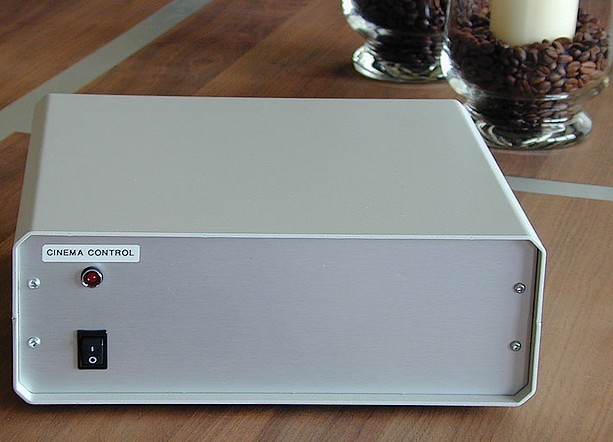

Beo4all projektor setup.   På lærred ses billede af Geirangerfjorden Norge.
Her under kan du se og finde link over de dele der indgår i opbygningen.
Se Von Beckhoff - Technik und Design.  Budget: ca. 58.500,- EUR
Her ses prosjekt - Cinema Control af Beo4all.
_____________________________________________
Byg din egen hjemmebiograf med projektor i link rum.
Se hele tråden: B&O-Projektor-BeoLiving room.

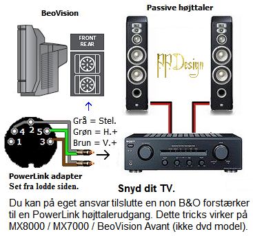

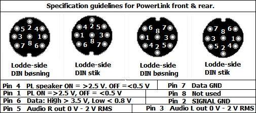

Hej Peter Pan
Jeg skal have forbundet, en forstærker til Powerlink udgangene, på mit Beovision LX5500. Derfor skal jeg vide hvad der er plus og minus på Powerlink stikdåserne bag på mit TV, altså hvad for en pin der er plus og hvad for en pin der er minus. Jeg vil nemlig tage en ledning med phonostik på, klippe stikkene af i den ene ende, splitte ledningen i to (dele ledningerne i midten der hvor de er "limet"  sammen), og derefter sætte Powerlink stik på.
Håber det er forklaret, på en måde man kan, forstå det på.
M.v.h. Loudspeaker
Sendt: 19 Oktober 2008 kl. 00:34 | IP-adresse registreret
Hej Loudspeaker
Så længe at du ikke skal bruge PowerLink adapteren til nyere
BeoLab højttalere kan du nøjes med denne her:
Pin 2 stel. Pin højre lydkanal. Pin 3 venster lydkanal.
 Denne adapter bruges kun sammen med ældre B&O produkter.
Husk at sætte dit TV op til den PL udgang du vælger.

Hej Peter Pan
Tak for din tegning
Jeg har fået loddet, og fået sat det hele sammen. Fjernsynet er sluttet til en EL-spareskinne sammen med min Beomaster 4400. (Beovisionet sidder i stikdåse 1, og forstærkeren i stikdåse 2) Problemet er at, når jeg slukker for fjernsynet, giver basserne (i mine Beovox MC120.2) nogle store udsving/lyde, og det tror jeg ikke, er spicielt sundt for dem! Har du en kur mod det?
M.v.h. Loudspeaker

Er trigger signalet fra en Powerlink stikdåse konstant?
M.v.h. Loudspeaker
Sendt: 20 Oktober 2008 kl. 16:03 | IP-adresse registreret
Ja på Pin 1

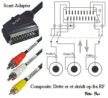

Her tips hvis du vil tilslutter et en Scart stikdåser på dit BeoVision TV
Brug en Scart til Phono adapter med omskifter med kontakt OUT/IN.
Omskifteren sættes i IN og RIAA forforstærker tilsluttes med et sæt
Phono kabler. I TV opsætningsmenu vælger du så denne Scart indgang
du har valgt, og aktivere indgangen ved at vælge en af  de muligheder der er.
Nu kan du aktivere indgangen hvor Beogram er tilsluttet den med Beo4.

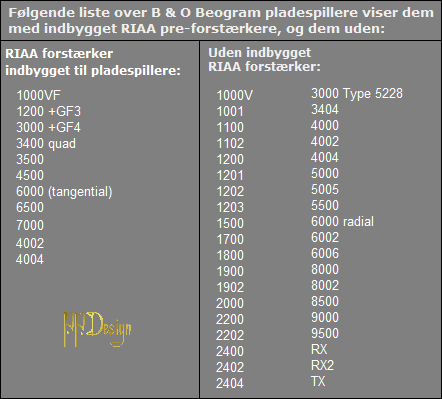

Her en oversigt over Bang & Olufsens Beogram grammofoner
med og uden indbygget RIAA pre-forstærkere.
Hvis den ikke har indbygget RIAA forforstærker kan du evt. købe denne og sætte i mellem.

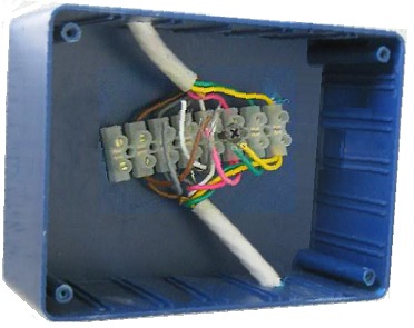

Hejsa Peter
Skal til og udvide mit beolink system til flere rum
Og derfor har jeg været ved den lokal B&O forhandler og købe ind,,  nu sidder jeg så og kigger på en af de Junction bokse.   der står at white/blue og pink er kortsluttet i juction boksen.  hvorfor har de kortsluttet dem?  og hva har det af betydning.
Mvh Nicolaj
Sendt: 23 Oktober 2008 kl. 23:00 | IP-adresse registreret
På side 1 kan du se hvad MasterLink indeholder og pin Nr. og farver.
Så måske du kan finde svaret hvis du ser lidt på det.
                                    MCL connection.
Nicolaj.b
Bruger siden: 20 Marts 2006
Indlæg: 366
Sendt: 23 Oktober 2008 kl. 23:20 | IP-adresse registreret
Ja men så bliver ml sense og + spændning sat sammen, men man må jo gå ud fra B&O har en mening med og kortslutte dem i deres junction bokse.
Mvh Nicolaj
Sendt: 24 Oktober 2008 kl. 12:32 | IP-adresse registreret
Ja, jeg tør  i hver tilfælde ikke foreslå andet.
