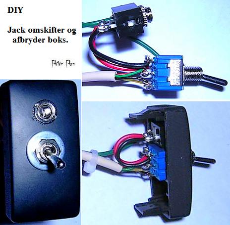

    En årsag der klart er medvirkende til dit problemet er de 15 meter phono kabel. Her mit forslag, som helt sikkert vil hjælpe. Start med at købe det antal meter PowerLink MK III kabel, der skal til for at nå ud til de to højttaler. Efter at have målt PL kablet op, klipper du så kablet over, og står nu med 2 kabler som har et 8 polet DIN stil i enden. De DIN stik skal ind i de 8 polede DIN højttaler stikdåser. På højttalerne vælger du på den lille omskifter, om den enkelte højttaler skal spille højre eller venstre lyd kanal.
    De to ender hvor du klippede skal nu loddes sammen, lednings farve til lednings farve, og lodder herefter et Jack stereo stik på. Du klipper også et USB stik et sted og lodder på som du ser på min tegning:

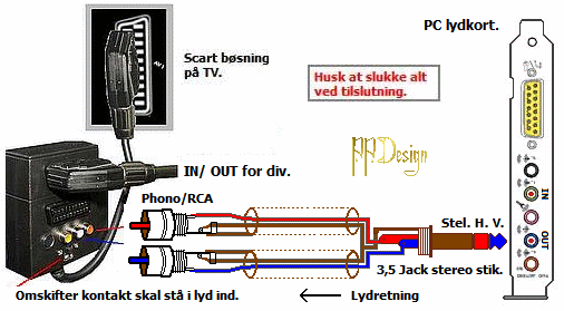

    Skal du også have lyd fra din PC til dit TV

    Ja, jeg skal også bruge lyd til TV'et, da jeg i princippet kun bruger det som monitor for mediecentret.

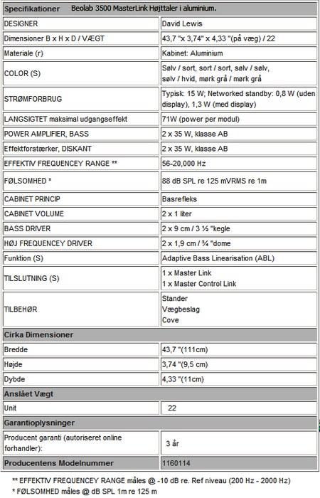

    Du skrev tidligere at du ønsker at BeoLab 3500 skulle indgå som en af fire højttaler i dit system, men det kan man ikke sådan som du har tænkt det, fordi aktive BeoLab 3500 er et Master Link produkt som fungere ved tilslutning til et MasterLink kabel der tilsluttes anlægget i hovedrummet, og herfra trækker man kablet fra rum et rum. I et eller flere af rummene kan man så tilslutte en BeoLab 3500. Du styre den så direkte, eller via Beo4 til at afspille det der er af muligheder i anlægget som står i hovedrummet, eks. Radio / TV lyd / CD, hvis den er lagt i afspilleren i hovedrummet.
    BeoLab 3500 er et Master Link produkt, men måske der er en mulighed.
    Kan Beolab 3500 bruges som PowerLink højttaler ?

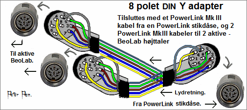

    På denne tegning ser du den måde som jeg selv vil mene det fungere bedst i dit setup, fra computeren til dit TV. I et BeoVision TV skal man i fjernsynets menu gå ind i opsætningen, og vælge det AV 1-2- eller 3 scart stik man har valgt at tilslutte scart adapteren på, før det virker. Du justere volumen på computerens lydkort menu, så lyden ikke brager ud når du tænder dit TV, herefter styres lyden via dit Tv's fjernbetjening.

    Vær også opmærksom på at volumenkontrollen i dit Amitech Mediecenter kan også være passivt udført,
    det kan kan give problemer med lyd niveauet. Ved lange kabeltræk kan du opleve at diskanten vil blive
    flad og rulle af.
    Du må også ha' en god jul. Mvh.
