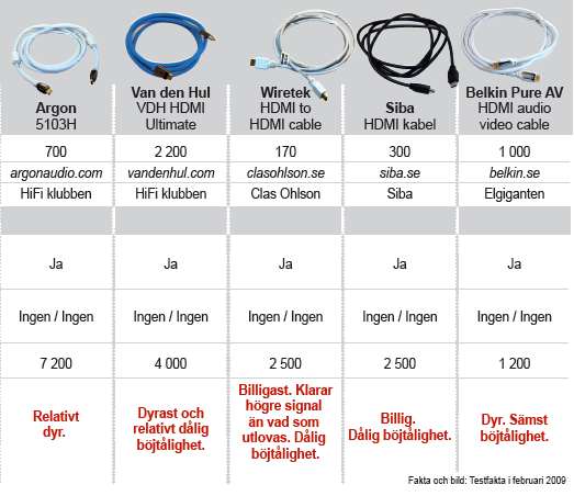

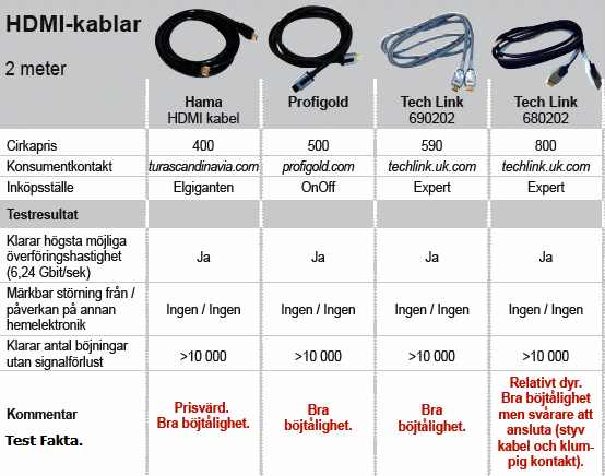

Stortest af  HDMI  kabler- fra discount til ekstrem luksus -, INGEN forskel!
____________________________________________________________ __________
British Intertek, en af verdens største prøvningslaboratorier, testet ni forskellige HDMI
kabler på det svenske marked. De vigtigste test blev datatransmission, bæredygtighed
og potentielle indvirkning på / påvirkning af andet forbrugerelektronik.
Disse kabler blev testet:
Hama HDMI-kabel
Belkin Pure AV HDMI audio-video kabel
Profigold Prov1002
Tech Link 680202
Tech Link 690202
Argon 5103H
Van den HUL VDH HDMI Ultimate
Wiretek HDMI torsdag HDMI-kabel
Siba HDMI kabel
Dyre-kabel er bara statussymbol: Billige HDMI-kabler er lige så gode som de dyre.
En HDMI-kabel på to meter kan koste op till 2.200 Skr.
Men Testens fakta viser att et kabel til 169 Skr. fungerar lige så godt.

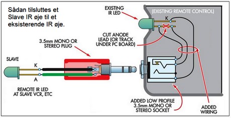

Magazinet Silicon Chip giver ider til elektroniske bygge projekter.
Enkel infrarød fjernbetjening extender
Denne ultra-simple fjernbetjening extender er ideel til brug med en skjult videooptager.
Dette virker med en række kommercielle infrarøde fjernbetjeninger, som stadig bruges på normal vis.
Som vist er en yderligere 5mm infrarøde LED monteret direkte foran det udstyr, der skal kontrolleres.
Benyt en 3,5 mm Jack stereo bøsning / stik. For at ændre fjernbetjeningen, afbrydes kredsløbet til anoden
på den eksisterende infrarøde LED og ledning i et 3,5 mm stik (normalt til hovedtelefoner). I de fleste tilfælde,
vil LED være tilgængelig uden demontering kredsløbspladen.
Formålet med soklen er at tillade den eksisterende infrarøde LED til at fungere normalt, når stikket er trukket ud.
Ved hjælp af lys-duty tal-otte-kabel, kan overføre LED være 30 m eller mere fra den håndholdte fjernbetjening
uden problemer.

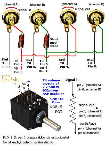

Enkelt volume styring af ICEpower moduler med Goldpoint passive level controls.
Det ser  jo rigtig interessant ud, men vil der ikke være problemer med IcePower modulerne der har en meget lav indgangsimpedans ved brug af en passiv forforstærker? Efter at have undersøgt impedans-forhold osv. var jeg mere eller mindre nået frem til den konklusin at en passiv pre-amp ikk kunne bruges med IcePower modulerne.
Det kunne dog være lækkert om jeg tager fejl
Dennisfrie.dk
Til top Vis Dennis Frie's Profil Søg efter andre indlæg skrevet af Dennis Frie Besøg Dennis Frie's Websted
Sendt: 31 Marts 2009 kl. 23:48 | IP-adresse registreret
Passiv lydstyrkeregulering.
Diy for dig der selv har mod med en loddekolbe. Brug et 10K Ohm potentiometer.
Her kan man se hvad værdier Feks. Alps har at vælge imellem :

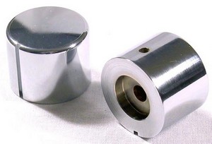

Jeg har også fundet et link til de flotte krom drejeknappe
Chrome plated machined solid brass control knob. Diameter 31mm, height 25mm.
To suit 6mm shaft with 17mm dia recess to accommodate chassis lock nut.
Fitted with M3 socket head grub screw. Pris €10.21. Chrome Control Knob.
Jeg fandt også et aluminiums kabinet.  http://www.modu.it/galaxyeng.html
Grundlæggende oplysninger om Passiv lydstyrkeregulering:
En passiv volumenregulering er simpel at bygge, og er et godt første gangs audio bygge projektet. Bygningen er en god måde at lære og få færdigheder i lodning. Der er ingen strømforsyning eller andre aktive komponenter, så det er et sikkert projekt for begyndere.
Den bliver også kaldt en passiv "Preamp" selv om dette begreb faktisk ikke er korrekt.
Hvad er en passiv Volumenregulering ?
Enheden bruges typisk mellem audio produkter der afspiller lyd med et fast volume output som en effekt forstærker. Den udføre grundlæggende det samme som en  forforstærker, og kan også bygges med kilde omskiftere for flere signal input, CD, DVD, tuner, DAT, Squeezebox, osv. Man vælger også selv om man vil opbygge lydstyrkereguleringen op med to mono potentiometer, eller et stereo potentiometer. De findes i 10K- 50 KB Ohm - 100K 250K- 500K Ohm. Et logaritmisk potentiometer har en lineær volumen ændring, virket skulle giver lyde en glidende effekt op og ned.
Audio entusiaster vælger ofte den passive løsning fremfor den traditionelle aktive forforstærker. Der er der en god grunde til. Jo flere komponent der er i signalvejen jo støre mulighed er der for at tilføje en vis forvrængning til signalet. Den enkleste måde at slippe af med forvrængning er at fjerne årsagen, og det er præcis hvad en passiv volumeregulering gør, ved at man fjerne forstærkning og strøm kredsløbs komponenter der findes i forforstærkeren, så det der her er tilbage er et antal passive anordninger såsom tilslutnings bøsninger. http://www.6moons.com/audioreviews/musicfirst/passive.html
En passiv volumenregulering er normalt kabelforbundet fra "punkt-til-punkt" i stedet for via store trygte kredsløb. Det betyder signalvejen er stærkt forenklet, og de passive anordninger er direkte koblet sammen, fra input til output.
Kan jeg bruge en passiv volumenkontrol i min lyd system? - Ja, men overvej følgende punkter først.
Du skal have en separat forstærker (integreret forstærker), ICEpower moduler, altså forstærker produkter uden indbyggede forforstærker del. Forstærkeren bør ikke være placeret for langt væk fra passiv boksen, 1½ meter bør være maksimum. Du skal ikke prøve at køre mere end én amp pr. kanal.
Forstærkeren bør have en høj indgangsimpedans, 25Kohms eller større bør være ok men 100Kohms er at foretrække. Input kapaciteten bør ikke være for høj, 100pF eller mindre er ok. En moderne forstærker opfylder som regel disse betingelser.
Din kilde enheder bør have en output impedans på 1Kohm eller derunder. Din kilde enheder bør udsende (output) et signal på mindst 1V. Det meste kilde udstyr vil opfylde denne betingelse.
Så længe dit system opfylder disse betingelser, kan du bruge en passiv volumenkontrol boks. Hvis ikke dit udstyr opfylder betingelserne, kan du få problemer men din maksimale lydstyrke kan blive for lav.
Se også Lærer håndbog "Bedre volumen og balance kontrol"
Her en færdig løsning:
Volume styring af ICEpower moduler med Goldpoint passive level controls.
Passiv preamp: Her ennu en ide til en passiv boks.
Noble potmeter, kan være en mulighed.
Omskifteren evt. en Elma med 3 indgange.
Læs om Audiomatus ICEpower stereo forstærker med 2 X 500 Watt -
ASP moduler. Se flere billdeder af modulerne nederst i gallery.

Ja man skal være opmærksom på at div. ICE moduler ikke har samme impedans på indgangstrinet. Jeg bruger 500 Watt ASP moduler.
ML_CLS skrev:
ICEpowe 250 asx "Is-pindene" opgiver på side 22 i deres specsheet min. impedansen til at være lavest 8KOhm over "the audiobandwidth" (øh! en ny smart dynamisk målemetode)..., for ligeledes på side 22 vises der også et diagram som viser at der reelt FYSISK sidder 270KOhm par. med 47KOhm ..., kan aldrig blive til 8KOhm uanset at der er en relativ "lav" impedans på selve det aktive indgangstrin efter de passive komponenter i indgangen
Så det du skal bruge er et pot af de viste på højst 20KOhm,
vælg 10KOhm versionen for at være på den sikre side mht. , at du ikke får evt. hørbart diskant tab, det kan forkomme enten ved lange kabler (+ 1-1.5 meter) eller at kablerne har en høj egen kapacitet
jeje skrev:
Springene i lydstyrke mellem de forskellige trin er praktisk taget den samme over hele mellemområdet. Kolonnerne "R attn" er modstandsværdierne i attenuatoren taget fra http://www.goldpt.com/r_series.html.
Infinity skrev:
Det overrasker mig, at forskellen ikke er større.
Således har jeg beregnet det:
Om man vil vælge 5k eller 10k har ikke den stor betydning for ASP 500. 5k vil have en lavere egenstøj, men 10k pottens egenstøj er givetvis lav nok. Indgangsimpedansen er rigtige og  ud fra  det ville jeg også vælge 10K.
Jeg ville købe et billigt 10k drejepot, stereo og lave en prøveopstilling! Det vil koste ca. 25 kr. Og jeg ville samtidigt undersøge om forskellen i udgangsniveau mellem de forskellige lydkilder generer. Det kan måske være irriterende, hvis man skal dreje på lydstyrkeknappen ved valg af ny lydkilde.
Det er en god ide med denne prøve opstilling, vi køre jo alle med forskellige indput kilder og ICEpower moduler.
