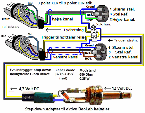

I min søgen efter surround receiver med preout for tilslutning af aktive BeoLab højttaler
har jeg fundet surround processer/ receiver med Output Triggers, 1 x 12V input og
Preamp Outputs for 5,1 eller 7.1 channels + 2 Subwoofers.
                        Her en receiver som vil være velegnet.

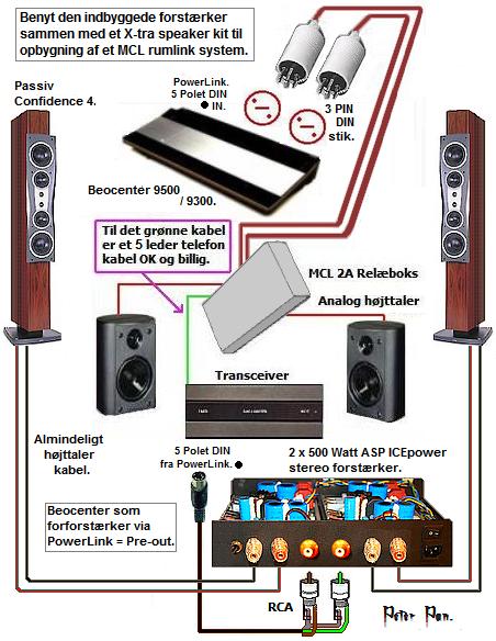

Benytter du ICEpower moduler som forstærker til passive højttaler i B&O's
MasterLink system, er BeoLink Activ 1636 modul en løsning.
Hent BeoLink Active pdf manual: Tryk her.

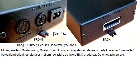

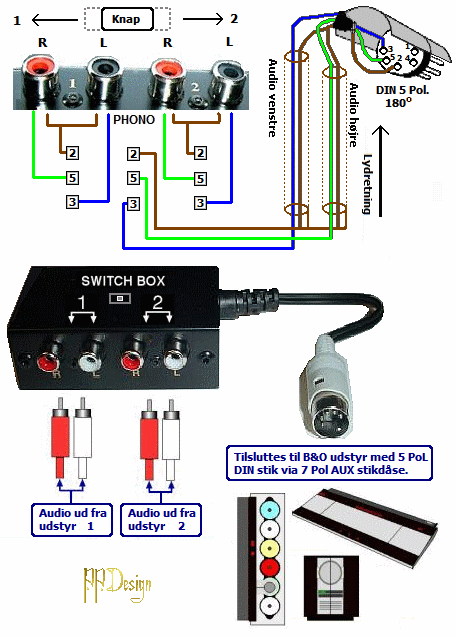

8 polet DIN PowerLink til Phono adapter kabel, kan købes i en B&O butik, hvis du ikke selv vil lodde.

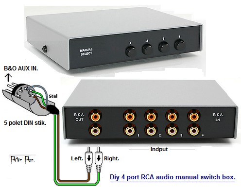

Sendt: 23 December 2009 kl. 13:25 | IP-adresse registreret
Kan købes her.
Her en gør-det-selv udgaven:

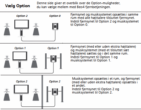

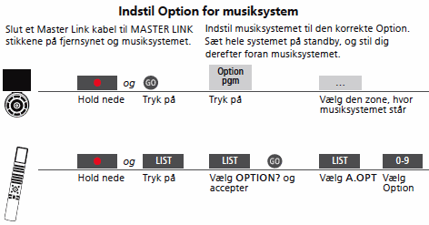

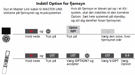

          Sådan sættes OPTION på B&O's audio og video produkter.
  ____________________________________________________________
Ivan skrev:
Hej Peter.
Har lige kigget din post om Options igennem, skal du ikke ha konstant option 4 på Beo 4 med?
Følg disse trin for at sætte Beo4 i Link-tilstand:
  1.
Tryk på STBY og LIST samtidig
  2.
Tryk på >> indtil displayet viser CONFIG?
  3.
Tryk  2, 0, 0 og 2
  4.
Displayet viser nu LINK ON
  5.
Tryk på EXIT
  6.
Brug samme sekvens til at få vist LINK OFF i displayet
Husk: Når en Beo4 sættes i Link-tilstand, vil den kun kunne styre de fjernsyn, som er indstillet til Option
Mvh Ivan

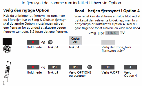

andkjaer skrev:
Så er løsningen fundet på fjernbetjening med Beo4 af 2 BeoVisions TV i samme rum! Se nedenstående;
Det ene BeoVision TV (mit BeoVision 8) sættes i ”Option 4” (Husk at slukke andre produkter, så de ikke også går i option 4 under programmering).
Herefter programmeres den fjernbetjening du vil bruges til dette TV – Dette gøres på følgende måde:
Først tjekkes om Beo4 fjernbetjeningen har SW version 5.0 eller højere – Tryk ”Menu” + ”GO” samtidigt, og herefter list indtil ”SW: X.X” vises i display –
Tryk ”Exit” for at komme ud.
Herefter trykkes ”Standby” og ”List” samtidigt, så der står ”Config” i display – herefter trykkes ”2 0 0 2” – Så er fjernbetjeningen i ”LINK MODE” og kan betjene dit Option 4 TV uden videre, og uden at skulle taste LINK først.
Du kan altid deaktivere LINK MODE på din fjernbetjening ved at gøre det samme 2 0 0 2 tricks igen.
Eneste ulempe er at Beo4 nu kun kan betjene dette ene produkt.

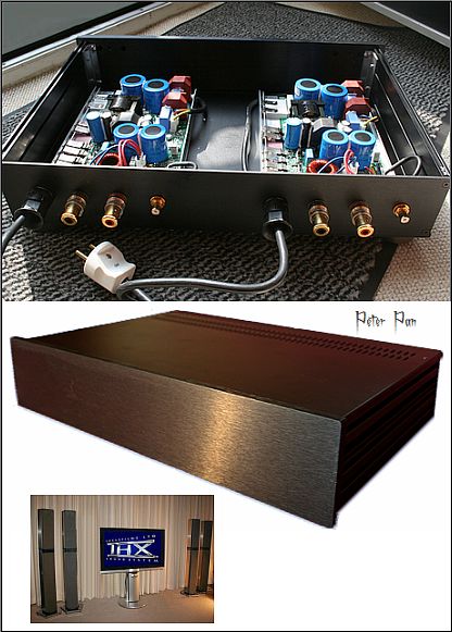

Profilkasser/ Monteringskasser til gør-det-selv folket.
På billedet ses et Galaxy GX cabinet med 2x500 Watt ICEpower moduler.
Her Link til forhandler af kabinetter----
http://www.audiokit.it/ITAENG/Cabinet/HI-FI2000/HI-FI2000-Ga laxy.htm
Kabinet kan købes i mange størrelser, og med mange forskellige frontplader.

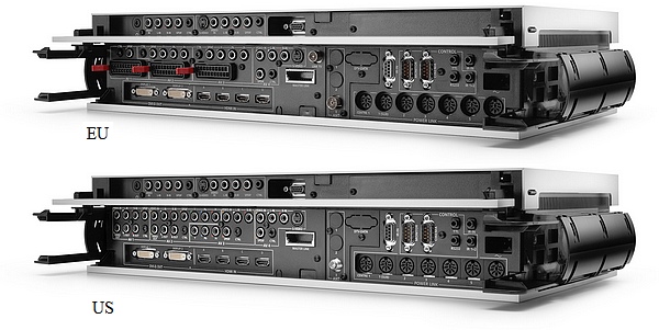

Kreativiteten kender ingen grænser. Hybrid B&O setup.
Et fedt diy. Nu kan du jo hugge idéen og evt. købe nogle af delene her
Non B&O skærm + BeoSystem 3 og div Appel.
Teknologi med fordele. BeoSystem 3 kan bygges ind bag skærmen så man stadig har en del
af B&O's fordele. BeoSystem 3 fungerer som centrum for alle videokilder og andet udstyr.
Det er bygget på et fuldt digitalt grundlag og har et væld af tilslutningsmuligheder, der gør det
muligt for dig at anvende alle de eksterne kilder, du måtte ønske.
Designet og konstruktionen gør op med rodet af tilslutninger og kabler – alle tilslutninger er
placeret foran, så de er nemme at komme til og ledes langs siderne via det aftagelige kabelcover.
BeoSystem 3 kan levere en 7.1-kanals surround sound-oplevelse med en eller to subwoofere.
BeoSystem 3 giver mulighed for udgange til maks. 12 aktive højttalere og to subwoofere.
Se BeoSystem 3 tilslutningspanel i nær billede -
http://archivedforum.beoworld.org/forums/t/5557.aspx
http://www.beoworld.org/prod_details.asp?pid=863

Sendt: 10 Februar 2010 kl. 12:49 | IP-adresse registreret
<FONT face="Times New Roman, Times, serif" size=3>Eksempel på tilslutning af 2 digitale afspillere på 1 indgang.
<FONT face="Times New Roman" size=3>
En rigtig omskifter er en bedre løsning. Det der er noget storm P
Sendt: 10 Februar 2010 kl. 13:40 | IP-adresse registreret
Hej Sjoenne
Det har du da ret i, men også en anden pris.
Kom med et billede, og et link så folk kan se hvad det er du foreslår.
Sjoenne
Lukket efter eget ønske!
Bruger siden: 20 Oktober 2005
Indlæg: 1870
Sendt: 10 Februar 2010 kl. 14:55 | IP-adresse registreret
Hej Sjoenne
Det har du da ret i, men også en anden pris. Kom med et billede, og et link så folk kan se hvad det er du foreslår.
Jeg foreslår ikke noget specifikt, men gør bare opmærksom på at det ikke er sagen at tilslutte sine digitale kilder på den måde du foreslår.

Sendt: 10 Februar 2010 kl. 15:41 | IP-adresse registreret
Sjoenne
Så må jeg konstatere at du ikke er til megen hjælp! for Studenter/ pensionister
og mange andre der er nødt til at se på pengene. Mit forslag koster ikke en
formue, og man behøver ikke at skifte stik hver gang, bare man holder den
afspiller man ikke bruger slukket.
Så må du meget undskylde - vidste ikke at tråden var forbeholdt pensionister og studenter.
Nicolaj.b
Bruger siden: 20 Marts 2006
Indlæg: 366
Sendt: 10 Februar 2010 kl. 23:07 | IP-adresse registreret
Sjoenne
Jeg vil og gerne se sådan fætter du mener der skal til.  kom med et link
Mvh Nicolaj

En billig forforstærker med flere muligheder.
Beocenter 9300 og 9500 er to af flere ældre B&O produkter med
PowerLink udgange, samtidigt er der en indbygget forstærker.
Lyden fra en PowerLink udgang kan styres med en Beo4, og er så
også = en forforstærker. Jeg har lavet en tegning, hvor du kan se
hvordan du kan tilslutte ICEpower forstærker moduler, og styre
dem, samt hvordan du samtidigt på en billig måde kan få rum-link.
http://www.audiomatus.com/pam1000.html

Sendt: 05 Marts 2010 kl. 10:48 | IP-adresse registreret
beoMads skrev:
Hej,
Jeg har købt en Samsung BD-D8200 og placeret den i et andet rum. Mit BV10 er "opdatret" med PUC koder
og jeg kan da (med besvær) betjene den nogenlunde. Men... hvordan finder jeg ud af hvilke knapper på B&O
fjernbetjening der betjener Samsung BD-D8200.
Håber på et godt tips. På forhånd 1000 tak!!
Hej beoMads
Når B&O har givet mulighed for at betjene Samsung BD-D8200 med Beo4 via PUC listen,
vil du også i din B&O butik kunne få udprintet en vejledning.
Her eksempeler:
Officiel liste over de aktuelle DVD-Player/Recoder DVD-controller styret med Beo4.
Unterstütztes Gerät            Code         Bedienung
Onkyo DV-S525                    02
pdf.
Panasonic DMR-E50                06            pdf.
Panasonic DMR-E53/DMR-E55        07            pdf.
Panasonic DVD-A360               01            pdf.
Panasonic DMR-EH54D              16            pdf.
Philips DVD950                   00            pdf.
Philips DVDR70/DVDR75            03            pdf.
Philips DVDR80                   04            pdf.
Philips VR200                    09            pdf.
Philips HDRW720                  13            pdf.
Pioneer DVDR-3100                05            pdf.
Pioneer DVR-530H/DVR-630H        15            pdf.
Sony RDR-GX3/RDR-GX7             08            pdf.
Sony RDR-HX1010                  17            pdf.
Sony RDR-GX210                   18/19         pdf.
