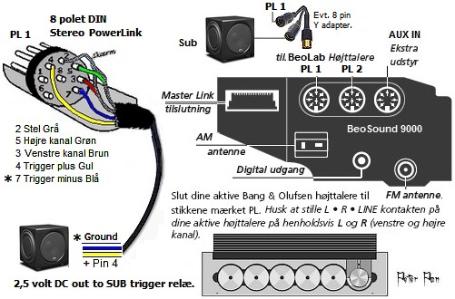

B&O's Remote Mains Switch relæ trigger på trigger strømmen
2,5 Volt fra BS9000's PL out, og sender dermed 230 V til Suben.

Joker22 du kan jo prøve, så ser du om sin sub kan trigge på de 2,5 volt fra PowerLink udgang pin 4  plus og pin 2 minus.

Der står 3 - 30V på sub
Kommer der ikke 12V i et af benene på powerlink?

Kunne jo prøve om de 2,5 er nok
Findes sådan et kabel, eller skal det selv laves?

@ Joker22
Det kabel du ser på min tegnings højre side. - Et 5 pin DIN stik med ledning fra pin 4 pluds, og en
stel ledning fra pin 2 minus, til det stik der går i din subwoofers trigger indgang, kan du ikke købe.
Der er et “hyggelig” Gør-det-selv arbejde.

Så jeg skal bruge 4 plus og 2 minus til trigger..
Hvilken skal jeg bruge til lyd?

Måske du bare skulle se lidt på min tegning

5 og 3 til lyd..
Ben nr 2 er fælles for lyd og trigger?..
Mit trigger kabel har 3 ledninger.
Rød
Gul
Grøn..
Hvilken skal på pin 4 og hvilken en skal på pin 2 ?

Jeg formoder du skriver om 3 ledningerne der nu er tilsluttet på dit trigger relæet i din sub ?
Hvis ja - kan jeg ikke vide hvordan de er termineret, og tør ikke gætte.

Fik styr på..
Fandt ud af et trigger kabel er mono, jeg tog bare et alm mini jack (stereo) målte frem til hvilken ledning...
FEDT min sub trigger fint på 2,5V selvom der står min 3V på den

<P abp="2133">Joker22, og velkommen
<P abp="2135">B&O's Remote Mains Switch relæ tænder /afbryder 230 V strømmen til ikke-B&O udstyr.<BR abp="2136">Altså en anden måde at
"Trigge" f.eks en subwoofer. En B&O Remote Mains Switch kan <BR abp="2137">du måske finde brugt på DBA. Jeg benytter selv sådan en til min non-
b&o sub. <BR abp="2138">Ser på tegningen.
<P abp="2139">
<P abp="2141">Hvad der findes af alternativer til B&O's Remote Mains Switch relæ, ved jeg ikke.
