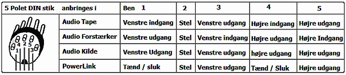

1)
Adapter til PowerLink forbindelser: Ben 2 Stel. Ben 3 venstre signal. Ben 5 højre signal. Ben 4 tænd/sluk signal.
Et 5 polet DIN stik er OK til en 8 polet PowerLink stikdåse.
En 8 pol DIN PowerLink bøsning er altid forbundet på samme måde, her et eks. der kan forvirre. På en Beosound model kalder vi det en udgangs stikdåse, og på en aktiv BeoLab højttaler en indgangs stikdåse, men alle 8 pol DIN stikdåser er identisk.
2)
Adapter til AUX ind <--- forbindelser: Ben 2 = Stel. Ben 3 = venstre signal. Ben 5 = højre signal.
3)
Adapter til AUX ud ---> forbindelser: Ben 2 = Stel. Ben 1= venstre signal. Ben 4 = højre signal.
Et 5 polet DIN stik er OK til en 7 polet AUX ind / ud bøsning.

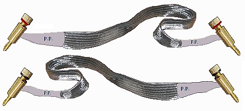

    Så laver vi selv højttaler kabler.
    P.P Design højttalerkabel kan fremstilles til en pris på 150 kr. pr. meter.

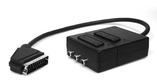

    Sendt: 06 November 2006 kl. 22:55 | IP-adresse registreret
    Hej Midstorm
    Ja du kan F.eks købe en Scart adapter med ind og udgang til RCA kabler.
    Link til SCART  -kabler - stik - fordelere.
    http://www.reptips.dk/reservedele/scart.htm

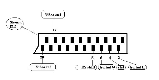

    Sendt: 11 November 2006 kl. 11:58 | IP-adresse registreret
    SCART stik til BeoVision (LX2500  / 2800 / 2502 / 2802)
    Problem:   Når feks. DVD tilsluttes kører billed hen over skærmen, Tekst tv forsvinder eller mangler farver
    Løsning:   Forbind kun ben 2-4-6-8-17 og 20 til Scart stikket på tv  ( ben 8 fjernes hvis automatisk skift til scart udelades )
    LX2500/2800  Vælge scart indgang med Beo4 link videoterminal:  Tryk [AUX] [2]  ( [AUX] [1]eller [3].= DIN stik)
    LX2500/2800  Vælge scart indgang med Beolink1000:    Tryk: [SHIFT]  [TV]  [2]  (  [SHIFT]  [TV]  [1] eller [3] = DIN stik)
    LX2502/2802  Vælge scart indgang med Beolink1000 :  Tryk : [V-TAPE]
    LX2502/2802     [SHIFT] [6]  forhindrer video/dvd i automatisk at skifte TV til scart   (ophæves ved at trykke V-TAPE)
    LX2502/2802     [SHIFT] [2]  ændre videosynk ved antenne modtagelse  ( Tryk [GOTO]  på det program nr. som video/dvd modtages på Tryk derefter [SHIFT]  [2]  Tryk [STORE] [STORE] )
    Står du med et BeoVision LX TV og en Beo1000 fjernbetjening, og har problemer med at finde udad at aktivere AUX indgangene 1/2/3. for at kunne se en evt. en tilsluttet DVD ?
    Sådan trykke du:
    SHIFT - TV så står der AUX oppe i hjørnet, så kan man trykke 1,2 el.3 alt efter hvilken indgang man skal bruge.

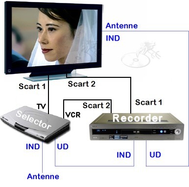

    Sendt: 17 November 2006 kl. 22:05 | IP-adresse registreret
    Illustrationen er et forslag til tilslutning af Selector med TV og DVD-optager, annalog.

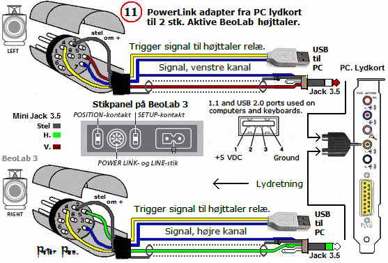

    Sendt: 19 November 2006 kl. 22:51 | IP-adresse registreret

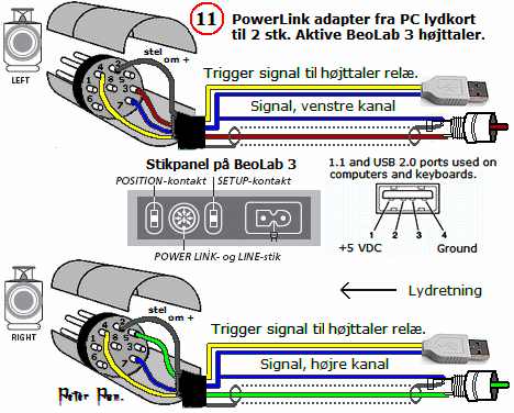

    Adapter kablerne forbindes mellem lydkort og to stk. BeoLab 3. Højttalere.

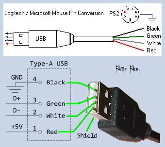

    Løse USB stik
    http://dk.rs-online.com/web/search/searchBrowseAction.html?m ethod=getProduct&R=7060181#header

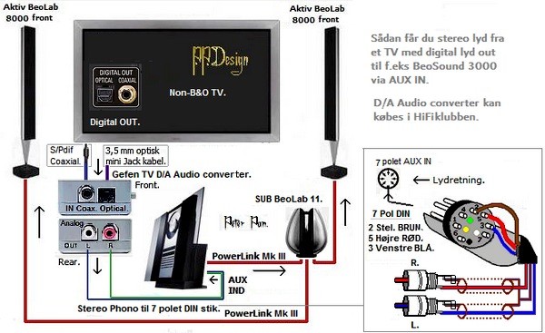

    Sendt: 25 November 2006 kl. 19:01 | IP-adresse registreret
    Her mit foreslag, med et Beocenter som master i et setup med Beolab 2 som sub, og Beolab
    8000 højttaler som front + adapter tilslutning via AUX in, fra Ikke B&O fladskærmen.
    Opdatering: Mellem BeoSound og BeoLab2 bruges nu et PowerLink MKIII kabel med blå pin 7.
