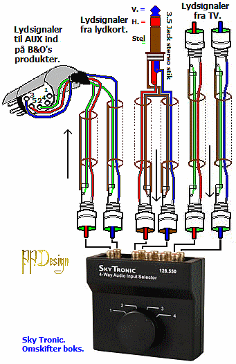

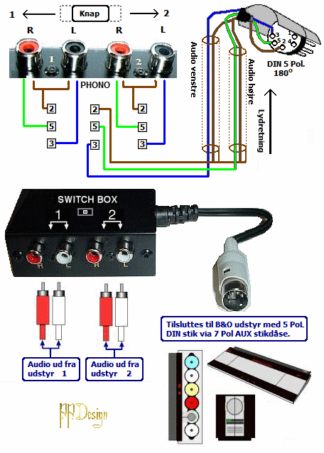

Dette kabel bruges f.eks. fra en CD / TV tuner til en
aux DIN indgang. 5 eller 7 polet. På bl.a B&O produkter.
Sendt: 25 November 2006 kl. 19:03 | IP-adresse registreret
Bruger du omskifter, er 1 DIN adapter nok.
http://www.skytronic.dk/product/product.php?s=128.550

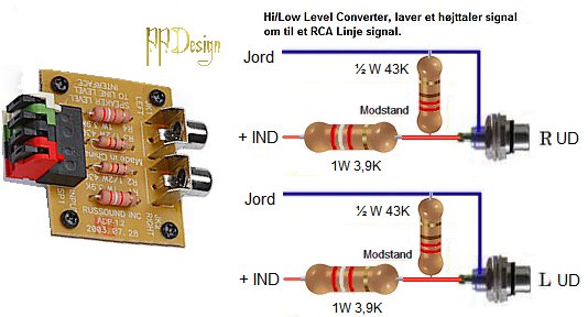

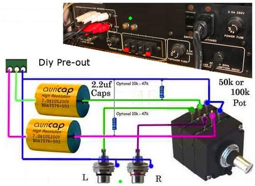

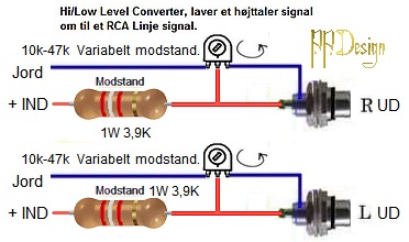

Volumen styret linie lyd udgangs signal (Pre-out) er en nødvendighed for tilslutning af aktive
højttaler.
Dette findes dog langt fra på alle receiver/forstærker, men en forforstærker kan
bruges. Her er dog den hage at de som regel ligger i den dyre ende af en pris skala.
Man kan så lave en pre-out udgange på den receiver/forstærker man allerede har.
Jeg fandt denne tegning på en Kinesisk elektronik side, og selv om Google er min
ven, og jeg ikke er teknikker. En ide til et pre-out diy. Meld til bage, tak.
Man skal altså finde plads til 2 Phono bøsninger, og bygge dette på den eksisterende
volumen kontrol. Mon ikke der findes en teknisk kyndig på denne tråd, der kan rette
dette til, hvis en ønsker at gå igang med at lave pre-out udgange.
Opdatering her under.

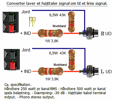

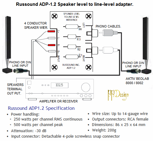

Vil du tilslutte aktive BeoLab højttaler til en forstærker/receiver uden pre-outs.
Hvis du vil bruge en forstærker til føde dine aktive højttalere, har du brug for en forstærker
med pre-outs for at kunne styre lydstyrken. Men hvis din forstærker/receiver ikke har
pre-outs, er du stadig i stand til at bruge forstærkeren/receiveren ved at tilslutte på højttaler
udgangen (højt niveau) og få et line-stereo signal i (lav-niveau) der kan videresendes via
Phono kabel.
Fordi højttaler udgange har højere spænding end line-niveau signaler, som kræves til aktive
højttaler, kan du ikke tilslutte direkte til højttaler udgangen, og få en line-niveau-signal.
Du skal bruge en Speaker level to line level adapter.
Mangler du PRE-OUT på din non B&O forstærker, så se her -
PDF.Tryk herPDF.Tryk her.   Købes her.

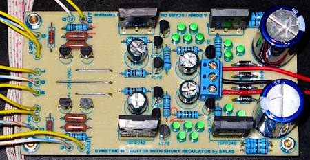

Audio Buffer. - Gør-det-selv. Printkort kan købes.
På Googl dansk.
http://web.telecom.cz/macura/buffer_en.html

Det er da muligt selv at lodde den High-til-Low-adapter.
___________________________________________________________
Vil du gøre-det-selv, så se diagram på denne tråd: Tryk her.

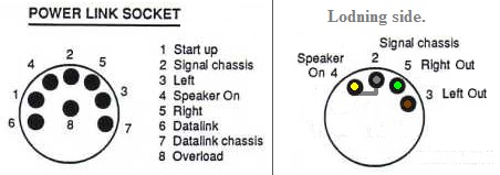

Tips, tricks, hvordan du tilslutter en anden fabrikant aktive subwoofer til et BeoVision Avant TV:
Erstatte en BeoLab 2 med en NON B&O subwoofer.

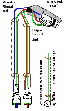

Du skal bruge et almindelig stereo audio kabel med to Phono (RCA) stik i den ene ende
(til Line-niveau-indgange på dit sub) og en 5-polet 180 grader DIN-stik i den anden ende
(til Avant's subwoofer sokkel).
Selv om sub stikket i Avant er en 8-bens og Powerlink bruger 8-pin stik, behøver du kun
en standard 5-pin'180 grad 'DIN-stik til at forbinde en ikke-B&O subwoofer.
Se tegning:
Tilslut venstre lydsignal til Phono via ben 2 og 3 - kablet ydre 'skærmen' til pin 2
og den inderste kerne til pin 3.
Tilslut højre lydsignal til Phono via ben 2 og 5 - kablet ydre 'skærmen' til pin 2 og
den inderste kerne til pin 5.
Inde i DIN stik skal du bruge en forbinde mellem pin 4 og pin 2 ,for at 'narre' Avant
til at tro, at det er "taler" om til at tændt en normal BeoLab 2 subwoofer.
Bemærk at oplysningerne ikke vil blive godkendt af autoriseret Bang & Olufsen-forhandlere.

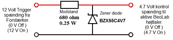

Nu er det sådan at Bang & Olufsens aktive højttaler aktiveres med en strøm mellem 2,5 og 5,0 volt, så
vil man være sikker på de ikke lider overlast findes der et adapter kabler med 1 x Phono til 1x 8 polede
DIN stik + 3,5 Jack stik.
Kablet er konstrueret med en intern 12 til 5 volts step-down til beskyttelse af B&O højttalernes
PowerLink port, der normalt er specificeret til max 5V (2,5V-5V i tændt tilstand) og når man bruger et
kabel uden intern step-down, vil man føde højttalernes PowerLink port med 12 Volt, som den under
normale forhold ikke har godt af. Dette kabel tager altså højde for de problemer man har ved brug af 3.
parts stereo eller surround udstyr der har en 12V trigger til tænd/sluk af eksterne enheder.

Gør det selv DIN ---> Phono kabel / adapter: For at undgå at lodde i de 8 polet DIN stik, som ikke er spor sjovt, er det lettest at købe et PowerLink MK III færdigt monteret kabel, i den dobbelt længde af hvad man skal bruge mellem forstærker og 1 højttaler. Man klipper så kablet over på midten.
Nu står man så med 2 kabler, med et 8 polet DIN stik i den ene ende, som er monteret, og de 2 kabler passer også i længden til 2 højttaler. Nu loddes Phono stik på de 2 ledige kabel ender, efter tegning nr. 5.
Man behøver ikke at lodde et 3,5 mm mini Jack på hvert kabel. Man kan samle de gule ledningerne fra pin 4 (tigger strøm + og en stel ledning fra pin 7 = minus/stel ) i en kronmuffe bag forstærkeren. På den anden side af kronmuffen monteres så et kabel som føre plus og minus til et 3,5 mm mini Jack stik.
Dette stik tilsluttes i forstærkerens TRIGGER OUT bøsning. Den strøm ( minimum 2,5 Volt Max 12 Volt) som sendes ud ad trigger bøsningen, sørger for at højttaler relæerne i BeoLab højttalerne slår til når forstærkeren tændes fra standby.

Husk Trigger OUT  til pin 4 + og pin 7 minus. Vil man sikre sig max 4,7 Volt trigger spænning,
bygges denne opstilling ind i DIN stikket.

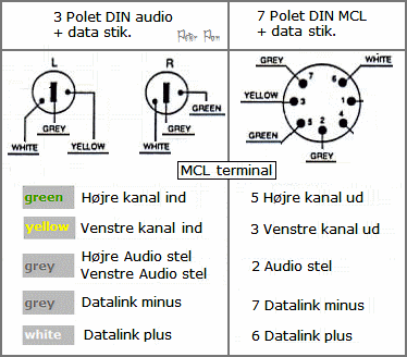

Gør-det-selv MCL terminal til BeoMaster 5000 fra  Beolink Converter Type 1611.

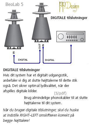

Det siger Bang & Olufsen
På mit Beovision 7-40" understøtes AC3 = Dolby 5.1, over en af
de 4 digitale S/pdif Coaxiale indgange, men er lyd signalet i
PCM lyd er man nødt til at bruge analog tilslutninger.
Sådan tror jeg også det forholder sig her.

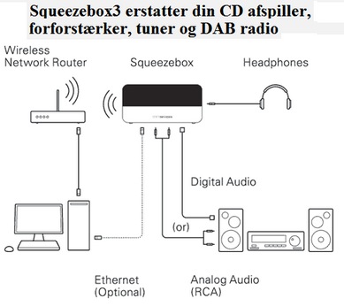

Med en Squeezebox behøver du ikke tænke på hvilket lydkort der sidder i PC'en.
Du bruger et normalt ethernet kabel fra PC til Squeezebox eller du bruger trådløs wireless.
Rip dine CD'er i WMA looseless med "error correction", så er kvaliteten matematisk den
samme som som orginalen (men fylder mindre). Kombineret med et godt lydkort,
får du en lydkvalitet der kun matches af en virkelig god CD-afspiller.
Kan købes her. http://www.musicbox.dk/
