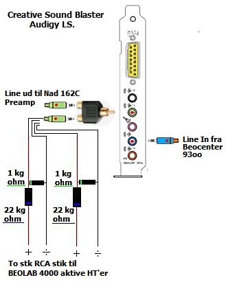

Hvis modstandene sidder som på denne tegning så belaster du lydkortet med 1k ohm. Jeg ville mene at de skal sidde som de gør på tegningen i dette link
http://www.hifi4all.dk/forum/forum_posts.asp?TID=20679&P N=1
Alså 22k Ohm modstand mellem jack stik og 1k Ohm modstand

Sendt: 26 Maj 2005 kl. 00:34 | IP-adresse registreret
Ja du har ganske ret, jeg kan godt se det.
Den er nu blevet rettet.
Mvh Peter Pan.
Sendt: 18 Juni 2005 kl. 11:28 | IP-adresse registreret
Hej igen
Fejlen er nu fundet.
Det er nogle gange det mest banale man overser.
Tænk en hel tråd og så meget tekst, bare for det.

Er der så fuld blæs på nu ?
Sendt: 18 Juni 2005 kl. 13:08 | IP-adresse registreret

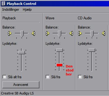

Ja det er bare rigtigt godt. Jeg skulle før være meget forsigtig, og huske at skrue ned for lydstyrken, når jeg skiftede fra PC musik til TV / radio / Cd / Dvd.
Men nu er alt OK.
