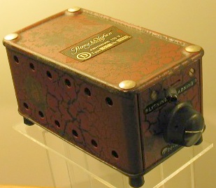

Bang & Olufsens The Eliminator fra 1925 var en
regulerbar strøm forsyning til datidens radioer.

Det eneste der var galt med den var en trådviklet modstand der var gået i stykker samt en overførings-kondensator mellem radio-del og forstærker der var læk.
