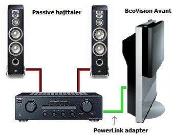

Ønsker du at tilslutte en IKKE B&O forstærker til en PowerLink højttaler udgang på et BeoVision Avant, for at kunne bruge passive højttaler. Dette tricks virker også på MX8000 / MX7000,
Normalt vil dit TV ikke acceptere en tilsluttet forstærker som en aktiv højttaler.
Du må snyde dit tv til at tro at du har tilsluttet en BeoLab 2 aktive sub-woofer for at få et lydsignal igennem.
Du vælger at tilkoble noget på PowerLink udgangen i fjernsynets Sockets menu.
Som du ser herunder skal du koble pin 4 til pin 2 for at snyde TV'et til at tro der er en Beolab 2 sub tilkoblet.
Du må lodde en DIN til Phono adapter på følgende måde:
Brug et almindeligt kabel med 2 Phono stik til forstærkeren, i den anden ende lodder du et 5 polet DIN stik på. Det 5 polet DIN stik er OK til den 8 polet PowerLink stikdåsen.
Ledninger fra venstre Phono stik, lodder du stel ledning til PIN 2, og venstre plus ledningen til PIN 3.
Ledninger fra højre Phono stik, lodder du stel ledning til PIN 2, og højre plus ledning til PIN 5.
I DIN stikket lodder du så også en lus mellem PIN 2 og PIN 4.
                    Set fra lodde siden.

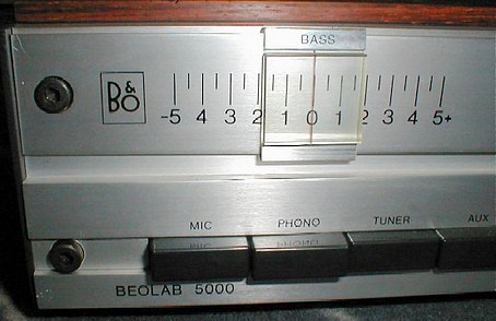

I 1965 skabt den unge designer Jacob Jensen et sofistikeret designet musik-system, Beolab 5000. Det består af tunere og forstærkere i separate enheder, Beolab 5000 S med separate hightone højtalere blev leveret til systemet Europa. Dette var et af de første rigtige high fidelity system. Det meget avancerede system var næsten provokerende udformet. Diaset regel funktion, som symboliseret en præcision der aldrig var set før, systemet har indstillingerne, så brugeren kan se dem en vis afstand. Systemet blev det første eksempel på en tovejs-kommunikation, en funktion som B & O har raffineret lige siden.
BeoLab 5000. År 1969 - 1972
Specifikations
Type: 5303 (1969 - Dec 1972)
Power output: 2 x 60 W
Speaker impedance: 4 ohms
Frequency range: 20 - 20,000 Hz +/- 1.5 dB
Distortion: 0.2 %
Intermodulation: 1 %
Signal-to-noise ratio: -90 dB < 60 W
- 58 < 50 mW
Bass control: +/- 17 dB 50 Hz
Treble control: +/- 14 dB 10 kHz
 Outputs:
Tape DIN
Line out DIN
Line out RCA
Power supply: 110 - 130 - 220 - 240 V
Power consumption: 45 - 325 W
Dimensions W x H x D: 47 x 10 x 25cm
Weight: 10.4 kg
 Connections: Inputs: DIN; MIC DIN
Phono high DIN - RCA
Phono low DIN - RCA
Tuner high DIN - RCA
Tuner low DIN - RCA
AUX DIN - RCA
Tape DIN - RCA

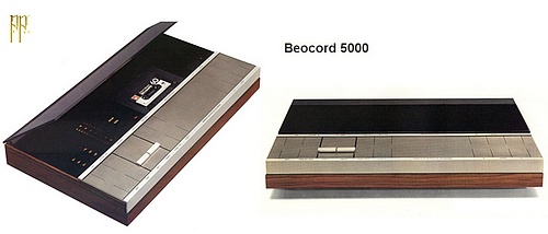

Manuel Maerthfe skrev:
Beocord 5000, var et prestigeprodukt ell. rettere et førsøg på at opnå det ypperste, virksomhedens akkumulerede landvindinger tillod med hensyn til en high-performance spole til spole-maskine.
Via Dual Loop Closed Capstan´s - Hyperbolsk slebne (Tyske "Bogen") hoveder - sep. spole og capstansmotorer samt "forsinket" Relæstyring, - havde Struer-producenten matchet de store drenge, - såsom Revox (A-77) - Philips (Pro 12) -  Ferrograph (Series Seven) o.s.v.
Ligesom disse, benyttede Beocord 5000 ( i modsætning til B & O´s øvrige program) også spoletallerkener helt op til 27 cm.
"Hanefjeden", - Som den danske båndoptager-fabrikant Neutrofon (m. de engelske BSR-løbeværker) var foran, - langt før Beocord 5000 blev lagt i støbeskeden, - kunne her med fordel gives i arv til B & O.
Designmæssigt ville Beocord 5000 sikkert også havde vundet en masse priser. I stedet gik de vist til Tyske Brauns "TG-500", samt senere "TG-1000" (Design: Dieter Rams).
Men Beocord 5000, - blev jo heller aldrig et kommercielt produkt. 6 enheder blev det vist til, inden man fandt ud af, at prestigen skulle hentes ud af Philips´ Compact Cassetterne, - samt de nye farve-tv.
Derfor forblev model Beocord 2400 (1969 - 72), nok Bang & Olufsens "galionsfigur" på båndoptagerfronten, når det gjaldt mulighederne for den "eksperimenterende" båndamatør.
Dette gør dog ikke beocord 2400, til den sidste og bedste spolebåndoptager fra B & O. Grundet de naturlige tekniske landvindinger i de efterfølgende modeller Beocord 1200/1600 (1972 - 76), finder mange netop disse maskiner, - omend mere modereret som udstyrsstykke, - mere stabile, grundet den enklere mekaniske konstruktion m. f.eks. elektronisk hastighedsvalg (contra "trappehjul")
Næste Prestige-project i båndoptager-regi, blev vist Cassette tapedeck´et Beocord 5000 (1976 - 80). Ikke bare model-navnet matchede "storebror-projectet". Her klarede B & O (på godt og ondt) skærende selv og lod de, - til B & O´s mindre cassette-modeler, - indkøbte "Vortex-transporter" i "stikken", og producerede deres eget med Dual Loop Closed Capstan, Relæstyring, 3-Ferrit hoveder, samt Lyspeak-metre (contra mekaniske Volume Unit-metre = VU)m.m.
Grundet flere årsager, vendte man da hurtigt tilbage til billigere, japanske "snurreværker".
Ligesom regeringen er blevet mere "populistisk" med årene, - er det ligesom om Bang & Olufsens produkt-filosofi har valgt at følge den samme "lette" vej, - Måske en dag det vil vende!
Manuel Maerthfell
Aalborg
Beocord 5000, 1971
Beocord 5000
4705: 1975 -1977
4715/4716: 1977 - 1980
Beocord 5000 (Type 4705) Specifications Beocord 5000 (Type 4715/4716) Specifications.
Terminal:
Type: 4705
Compact Cassette C60 - C90
Features Dual capstans
Electronic control
Fade function
Tape head Ferrite
Heads 3
Dolby system Yes
Iron oxide tape Yes, automatic
Chromium dioxide tape Yes, automatic
Motors 2
Indicator system 2 Peak Programme Metres
Counter Yes
Stop at the end of tape Yes
Microphone Mono/Stereo
Wow and flutter, DIN < +/- 0.15%
Speed deviation < +/- 0.5%
Fast forward and rewind 60 sec.
Frequency range, DIN 30 - 15,000 Hz
Signal-to-noise ratio Chrom. > 56 dB
With Dolby Chrom. > 64 dB
Erasure > 70 dB
Power supply
110 - 130 - 220 - 240 volts
Power consumption 25 - 50 watts
Dimensions W x H x D 47 x 8 x 28 cm
Weight 8.5 kg
Connections: Headphones
Microphone
Amplifier
AUX
Types: 4715 (1977- Jan 1980) USA 4716 (1977 - Oct 1979)
Features: Dual capstan
Electronic controls
Fade function
Tape head
Sendust
Number of heads 2
Dolby system: Yes
Iron oxide tape: Yes, automatic
Chrom tape: Yes, automatic
Motors: 2
Stop at end of tape: Yes
<+/- 0.10 %
Speed variation <+/- 0.5%
Fast foward and rewind 60 sec.
Frequency range, DIN chrom
30 - 15,000 Hz
Signal-to-noise ratio chrome
>56 dB
With Dolby + chrome >64 dB
Weight 8.5 kg
Connections: Microphone 0.1 mV /2.2 komhs
AUX 300mV /57 kohms
