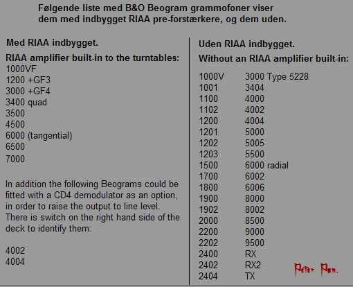

Mgunvald, spørger inde på den HER tråd, om der er riaa i Beogram RX2, så jeg spørger lige videre for ham.
Er der det?
M.v.h. Loudspeaker
Sendt: 17 November 2008 kl. 15:58 | IP-adresse registreret
Loudspeaker
På denne liste kan du se at Beogram RX2 ikke har indbygget RIAA pre-forstærkere.

Hej StarKnight
Ja jeg ville vælge Beosystem 4500. Systemet kan betjenes med
Beolink 1000 og håndtere tovejs kommunikation med Beolink 5000.
Bemærk: RIAA amplifier: built-in og 2 x PowerLink.
Og så sende det en tur forbi Martins kærlige hånd hvis der skulle være problemer.
Beomaster 4500 Servicemanual kan du hente her.
