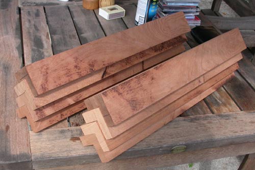

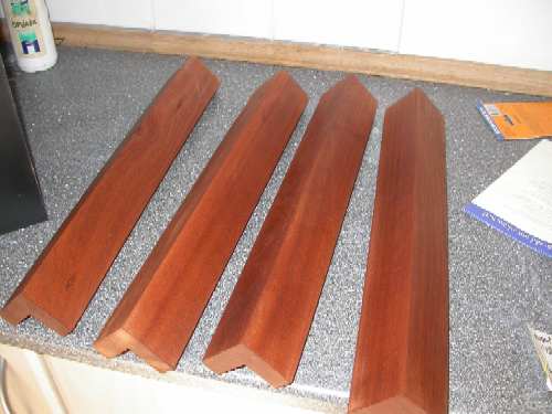

Så er der mere på vej til subberne - ben
De er savet men ikke slebet endnu.

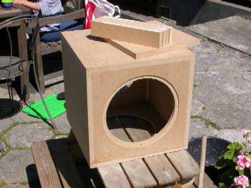

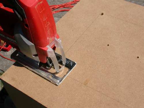

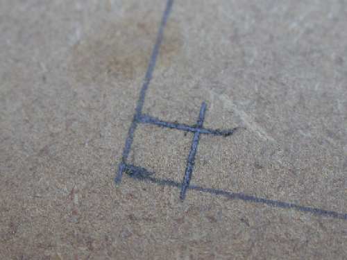

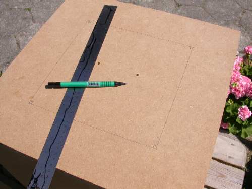

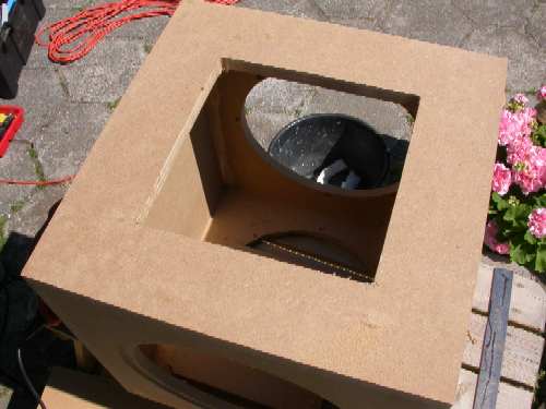

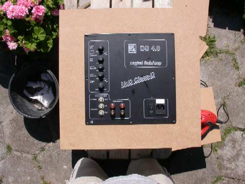

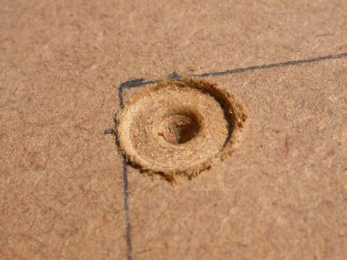

Nå, nu kommer der lidt mere. Den ene sub skal færliggøres. Den er ikke færdig endnu men her kommer indbygningen af Hypex (og start på maling)
Klar til start
Der skal måles op

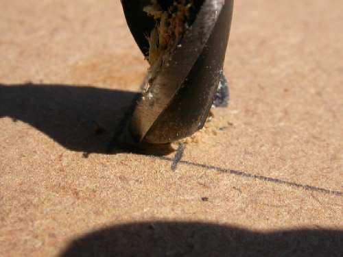

En markering af hvor der skal bores 5x5 mm inde da der anvendes et 10 mm bor
Bor
det passer fint

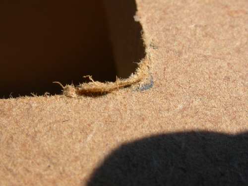

Så skal der saves
Der færdige hul
Husk at slibe efter! ellers vanker der
Ja så er der efterhånden ikke mere kabbinet tilbage
Men Hypex'en sidder som den skal. Jeg har glemt at tage et billede af den kasse der nu er under Hypex'en.  - det kommer.

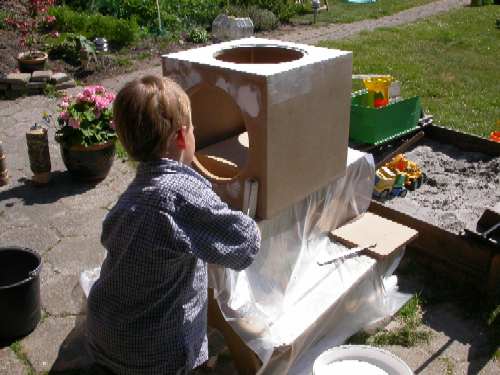

Og så kommer sønnike og hjælper med grundingen.
Fortsættelse følger...

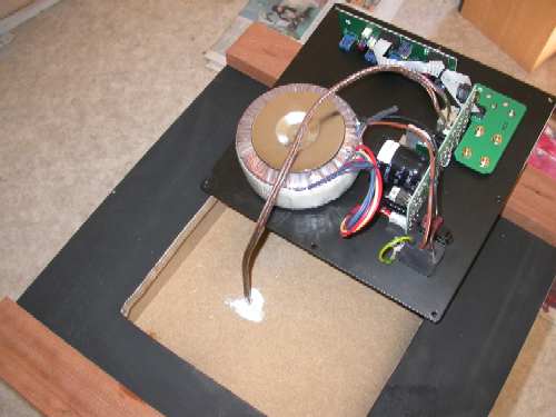

Andvare
Bruger siden: 07 September 2004
Indlæg: 536
Sendt: 04 Juli 2005 kl. 20:04 | IP-adresse registreret

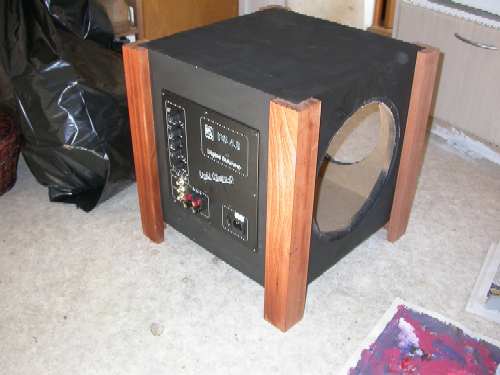

Så køre det for Andvare
Her er en billedeserie mere.

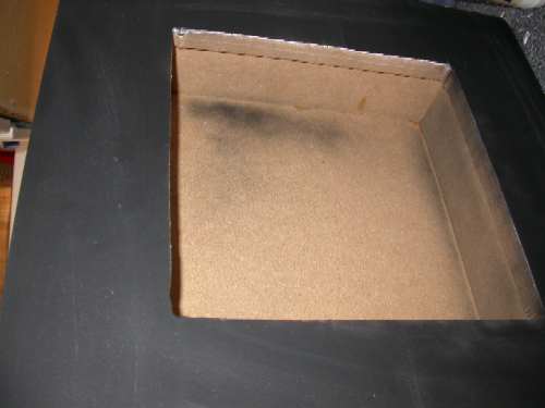

Hul/kasse til amp
Og så set bagfra

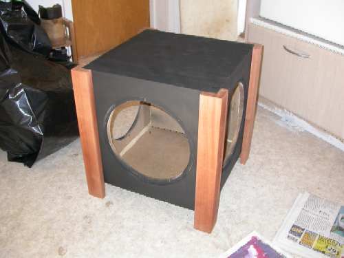

Så er det tid til benene - de har lige fået noget olie så de er super fine
Så kom de ben på - ikke så ringe - farven bliv sort efter kraftig opfordring fra W'et i WAF.

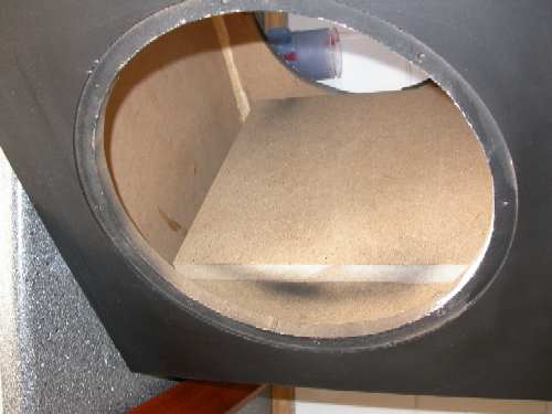

I med Amp'en - Husk lige at tætne huldet til ledningen og evt revner i kassen.
Så er der ved at ligne noget Hypex er på plads (men der er ikke lavet udtag til den anden sub endnu - det kommer senere - når den også er lavet)

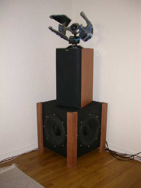

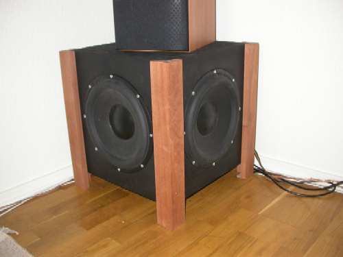

Hurraaaaaaa  - Så er den færdig og kommet på plads.
Ikke dårligt hvis jeg selv skal sige det. Vi (W og mig) er meget tilfreds med udfaldet.

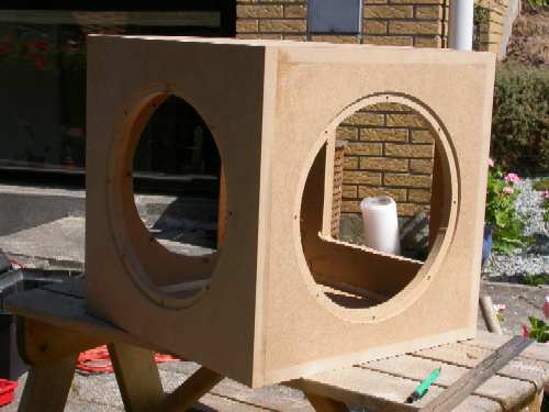

Der er dog en ting man skal huske - en amp-kasse fylder..... Så det endelige volume (indvendigt) er 46 liter, det vil sige at det er en mellemting mellem de beregninger der er på side 1. Jeg har ikke fin lyttet endnu (er stadig svedig efter arbejdet og lidt træt) men det bliver nok ikke anderledes. Dog kan jeg roligt give den gas i denne konfiguration - den skulle kunne håndtere 400+ Watt uden at komme ud over det lignære område .
