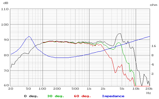

Her er en måling på en SDS 6 i 1m i kabinet. (Rød kurve) hvordan syntes i den er at arbejde med? SDS 5 er ikke meget nemmere. DERFOR anbefaler jeg en anden begynder enhed. Der skal siges, at peaket er ca 10dB. (andre enheder er SLS-12 og DX25)
frekvenskurve
Jeg prøver bare at hjælpe jer, da jeg syntes det vil være synd at bruge så meget tid (og træ) og så at usikkerheden for success er så lille som den er. Jeg hjælper gerne med filter hvis i har målinger (frekvens og imp).

Det er membranopbrydninger (Støvhætten tror jeg). Peaket kommer ved 4500Hz ca. I vil få nogen lunde samme frekvenskurve. Jeg har målt andre enheder, og der er peaket ikke. Det er enheden der bidrager med det. Det er en god enhed til prisen, men bestemt ikke for en nybegynder. Vifa's TC enheder har normal en pæn afruldning uden de store opbrydninger, derfor anbefaler jeg den.

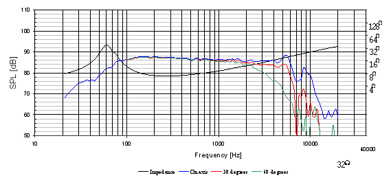

Ja så er jeg tilbage. Efter at have kikket på SDS134 (graf i indlæg ovenfor) kikkede jeg lige forbi SDS164 som er den syncroinq har målt på:
Og der er jo også en peak! og den er også ved ca. 4500 Hz og på ca. 8 dB. Så er det jo ikke så mærkeligt at den også kommer i et kabinet. MEN lillebror SDS134 ser unægetlig noget pænere ud - så jeg tror godt vi (jeg jeg føler mig allerede som en del af projektet) kan bruge den: Hvad siger i andre

TC enhederne forhandles af næsten alle Vifa forhandlere i DK. Jeg ville finde en forhandler tæt på hvor i bor og så spørge dem. Husk lige, at skaleringen på de to grafer (for SDS5 og SDS6) er væsentlig forskelligt. Kig godt efter.
Det peak der er ca 5-6dB hvor målt er ca 10dB. SDS 5 har også et peak, som vil vokse "med opgaven". Jeg siger ikke i ikke skal vælge den, men anbefaler bare en nemmere enhed. Uden måleudstyr bliver det svært, hvis ikke umulig. Hvis i har adgang til måleudstyr og får lavet filter af en der ved hvad han snakker om, så går det jo nok med den SDS5
