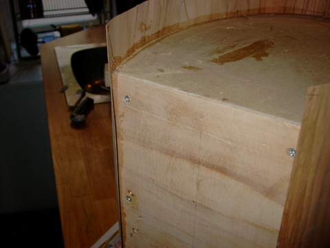

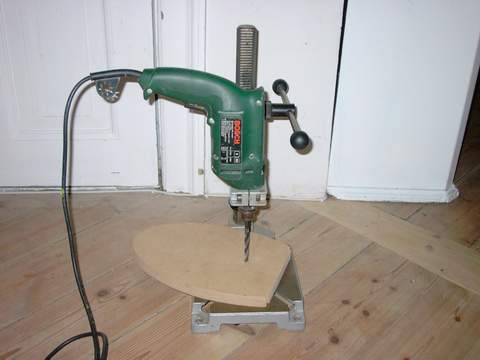

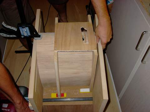

Jeg fik desværre ikke taget nogle billeder af det, men jeg stablede alle lagene op og slog et par vinkelrette streger på to sider. derefter tog jeg to lag af gangen, lagde dem helt lige efter stregerne og borede med en søjle boremaskine
så fjernede jeg det nederste lag og lavede hullet i de næste to lag et par cm forskudt, det var faktisk ikke svært - men søjleboremaskinen var en meget stor hjælp for man kan nemt bore lige og i præsis dybde.
Når først alle lagene sad sammen med 1 dybel i fronten, lavede jeg en mere i bagenden til at holde dem på plads. de kan se det på de første billeder
(100 kr på loppemarked )

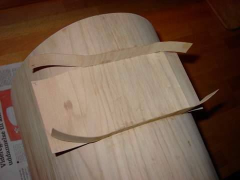

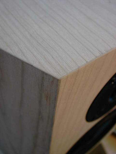

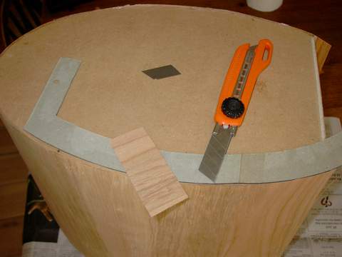

Jeg fik desværre kommet lidt for meget lim på hvilket gjorde at fineren krøllede en lille smule mere end jeg kan slibe væk. det er heldigvis kun få meget få steder.
Kanterne skæres af, lige et stykke pap under så der er 1 mm der skal slibes væk, for ikke at der flækker noget af.

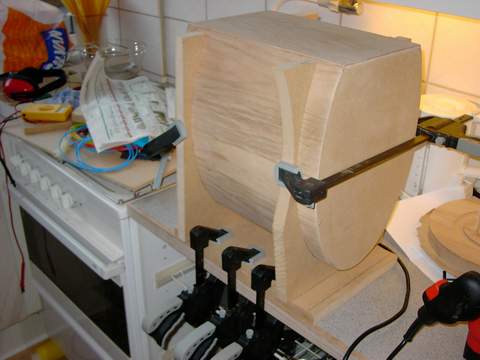

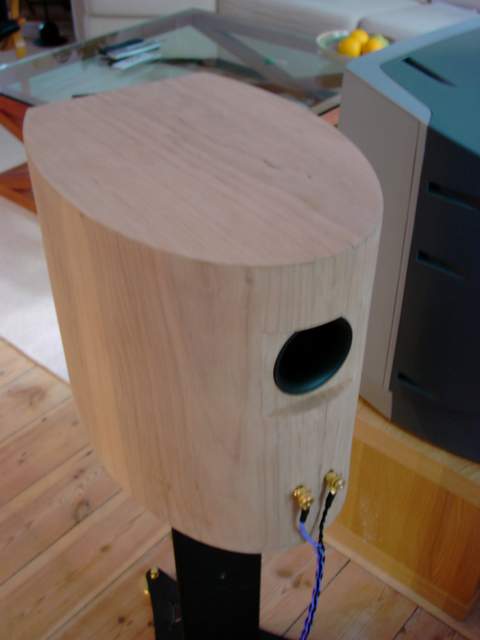

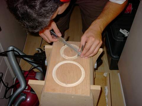

Fineren er færdig og det hele er slebet ned og klar til overfræsning. Med den runde form kan den jo ikke stå af sig selv så jeg har fremstillet en holder at pladerester fra udskæringen.
.....og så måles der lige en 17-18 gange for at være 110% sikker på ikke at lave noget galt

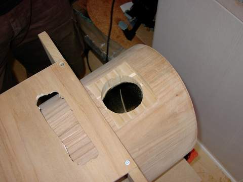

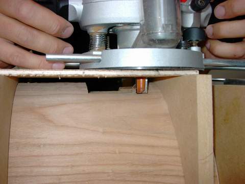

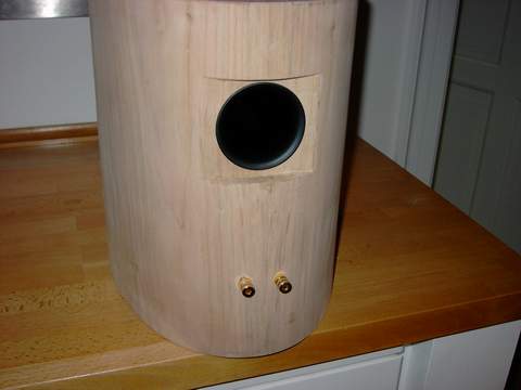

Det har vist sig at være meget svært at få basrefleksporten pæn med stiksav og slibeklods så i stedet har jeg sammen med min ven på billedet lavet en ny holder som kan stå vinkelret på bagsiden og som vi så kan fræse ned igennem for at lave et pænt firkantet hul som det hele tiden har været planen.
og så skal der igen finer på

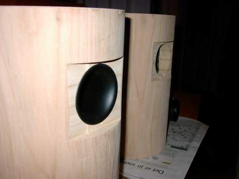

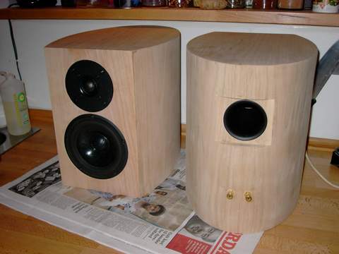

finer sættes på.
Og skæres af med hobbykniv -der var jo skåret hul i forvejen.

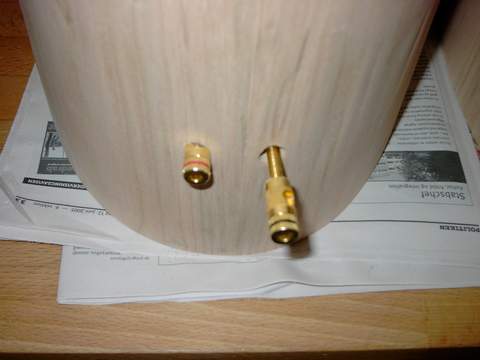

Jeg kunne ikke umidelbart finde skrueterminaler der var lange nok(Kabinettet er min 30mm), så jeg har boret dem ca en cm ind.
Der er små skønhedsfejl flere steder .....men det spiller de jo ikke dårligere af .

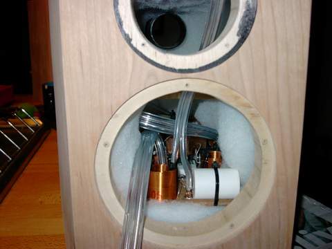

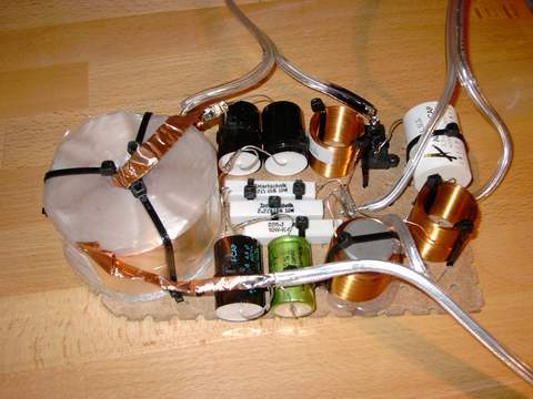

Delefilter version 1. Jeg mangler nogle tykke spoler fra Intertechnik.de og p.t. har de været 7 dage om at levere. Jeg har flottet mig og sat en Audyn +-2% i der hvor der er forbindelse direkte til diskanten.
Delefilteret sat på plads under store vanskeligheder. Der er ikke meget plads i 10.5 liter, komponenterne rev i dæmpningsmaterialet og det interne kabel rørte ved afstivningen og måske også ved selve basenheden, det vil helt sikkert give noget resonans. Jeg har besluttet at det eneste rigtige er at lave eksterne filter, men nu skal de altså lige spille først :-)

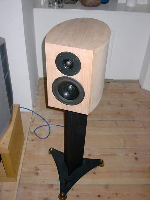

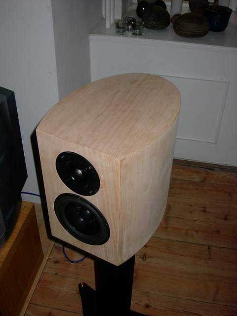

Færdig !!
Tak til czb for hjælp med at fræse hullerne ud, jeg synes vi er sluppet rigtig godt fra det.
Og så er der lyttet rigtig grundigt til dem   Jeg er yderst tilfreds med det endelige resultat.

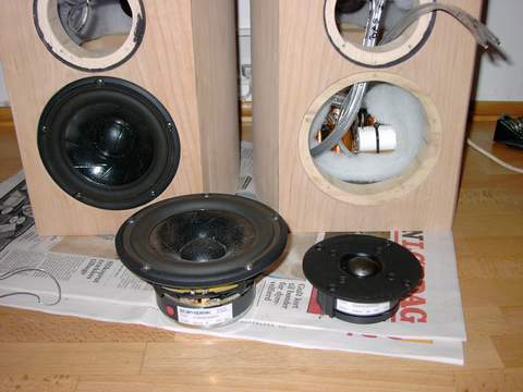

Bas enheden er genbrugt fra mine tidligere højttalere som var en tilsvarende 2vejs med en vifa-xt i et 16 liter kabinet ca 23*38 cm front og lavet i 19mm MDF.
De færdige højttalere er 19*31, kabinettykkelsen er 30-35mm og det hele er foret med blygummi. Til forskel fra tidligere spiller de nu bas jeg kan mærke i brystet, ikke det mindste irriterende rumlen/rungen -men meget meget mere stram og overbevisende.  De giver som tidligere en klar og præsis gengivelse af musikken, men nu spiller de også så naturstridigt dybt at jeg ikke længere er misundelig på min vens ProAc 2.5 klon.

Kjeldsen
Bruger siden: 23 Maj 2003
Indlæg: 9424
Sendt: 22 Juli 2005 kl. 22:45 | IP-adresse registreret
Rigtig flot må jeg sige (bliver aldrig selv helt færdig hvad angår finish).
En enkelt ting er din placering af spolerne. De må ikke vende ens. Sørg for at dreje spolerne så de sidder med 90 grader ift. hinanden.
http://home1.stofanet.dk/troels.gravesen/index_b/crossover_c oils.htm
martin hj2
Bruger siden: 28 Juni 2005
Indlæg: 89
Sendt: 23 Juli 2005 kl. 01:24 | IP-adresse registreret
Jeg kender godt det link. Jeg har faktisk forbundet to spoler af gangen og målt ligesom der er vist i linket. så snart de kom på en afstand af ca. 5 cm var der ikke nogen afvigelse overhovedet.
Jeg ved så bare om det opfører sig anderledes når der kommer musik på?? anyway skal det snart laves om. Kan jeg helt undgå at komme til at vende to den samme retning?

Kjeldsen
Indlæg: 9424
Sendt: 23 Juli 2005 kl. 06:03 | IP-adresse registreret
Med op til tre spoler, kan de vende forskelligt. Med mere end tre kan det ikke lade sig gøre, her må der afstand til. Vær også opmærksom på, at højttalerens magnet påvirker spolerne. Det bliver dog ikke noget problem, nu hvor du placerer det eksternt.

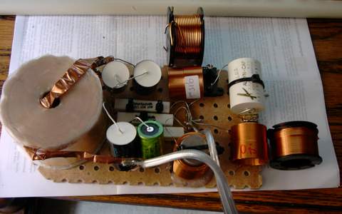

martin hj2
Indlæg: 89
Sendt: 23 Juli 2005 kl. 10:08 | IP-adresse registreret
Hvad så med denne løsning? Jeg har lagt de to nye spoler ved siden af.
Til top Vis martin hj2's Profil Søg efter andre indlæg skrevet af martin hj2
nhj4
Indlæg: 3481
Sendt: 23 Juli 2005 kl. 10:24 | IP-adresse registreret
Hej !
Du skal lige vende dem en kvart omgang og en afstand på ca. 2 til 3 cm. fra hinanden.

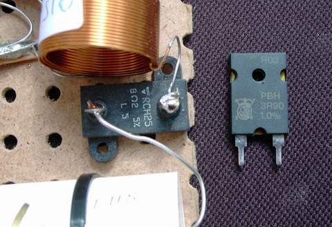

Der se fint ud. En sidste ting er så de keramiske modstande. De re trådviklede, hvilket ikke er godt i delefiltre. Se om ikke du kan finde modstande der ikke er trådviklede. Jeg tror både www.q-sound.dk og www.frequence.dk har dem.
Jeg har selv på et tidspunkt anvendt 10 stk. 0,25 watt kulfilm modstande fremfor de alm. keramiske trådviklede. Der er langt mere hul igennem fremfor de keramiske.

Det er til aflastnings/sugekredse så vidt jeg kan se. Dem der er musik igennem er de her, og dem er der ikke sparet penge på :-)
Tror du stadig der er noget at hente ved at skifte de andre ud?
Signal ind er der hvor spolen sidder på 8,2 ohm modstanden, derefter igennem den hvide Audyn og så igennem 1% 3,9 ohm tilsidst.
Du kan se filteret på dette link.
http://home1.stofanet.dk/troels.gravesen/index_b/W1501.htm

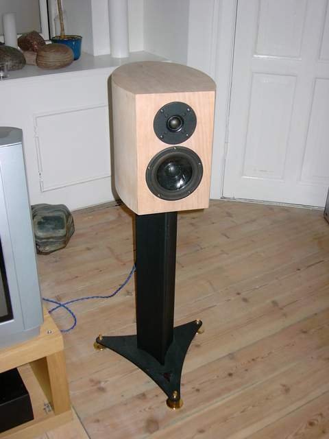

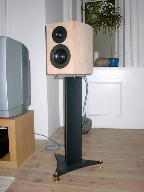

Word up, satme blevet flot ^_^
Hvilke standere er det?
Mvh,
Daniel Nielsen
Densen Audio / HeadFreaks.dk / StaxHeadphones.eu
https://headfreaks.eu
Til top Vis whatz's Profil Søg efter andre indlæg skrevet af whatz Besøg whatz's Websted
wuffer
Indlæg: 1380
Sendt: 23 Juli 2005 kl. 10:57 | IP-adresse registreret
det er nogen audiomagic standere hvis ik jeg tager helt fejl.. men ka ik model nummer i hovedet

Der se fint ud. En sidste ting er så de keramiske modstande. De re trådviklede, hvilket ikke er godt i delefiltre. Se om ikke du kan finde modstande der ikke er trådviklede. Jeg tror både www.q-sound.dk og www.frequence.dk har dem. De keramiske modstande fejler ikke en skid de er helt ok til afkobling og så vidre, vis man skal dæmpe en diskant er to vedsiden af hinanden bare hekt ok ( også skal en modstand af disse tyber side efter kondensatoren ) alt det der med kul også vider er da fine, også heller ikke mere.

Jeg har aldrig arbejdet det store med sugekredse, så virkningen her kan jeg ikke sige noget om.
Til diskantdæmpning, er der dog ingen tvivl om effekten, og det er en væsentligt billigere opgradering end kondensatorer, og mindst ligeså virkningsfuld.
