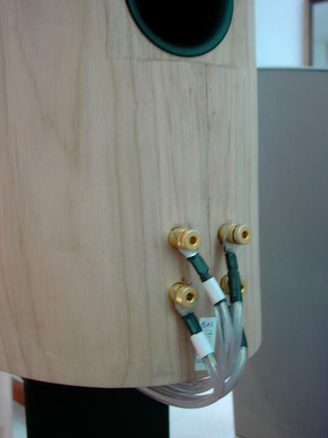

Mange tak igen, glad for at i alle synes om projektet
Jeg har haft lidt travlt med at få lavet de seperate filtre færdige. For lige at svare på spørgsmålene: Ja det er Audiomagic stande, jeg har købt dem gennem hifi-klubben.
Jeg har købt ind i D.A.T. og hos Intertechnik.de, jeg har genbrugt flere af delene fra tidligere, men  hvis jeg skulle have købt alle delene ville det koste:

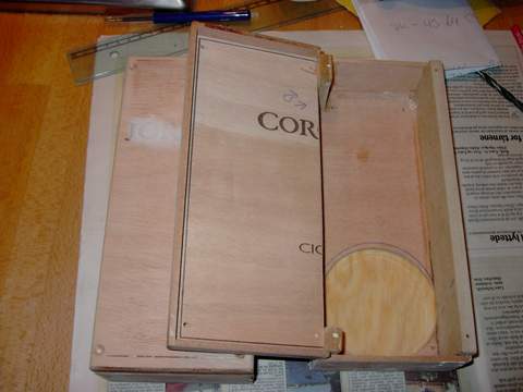

Et par modificerede cigarkasser passer perfekt i størrelsen når den store spole lige er undersænket et par mm. størrelsen på kasserne er ligefrem proportional WAFen og derfor er det vigtigt at der ikke spildes en cm2

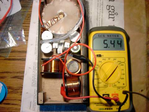

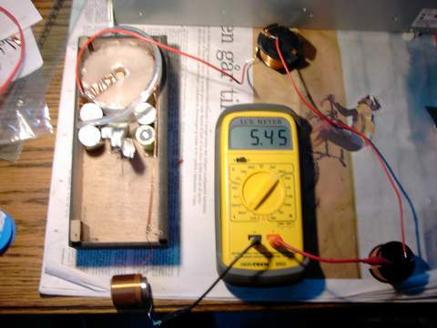

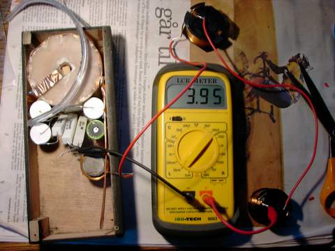

Jeg har derfor også placeret spolerne ret tæt på hinanden, men før jeg bliver hånet så se lige de her målinger.
De tre "små" spoler forbundet, på lang afstand og som de sidder i kassen.
det er ca 0,5% afvigelse

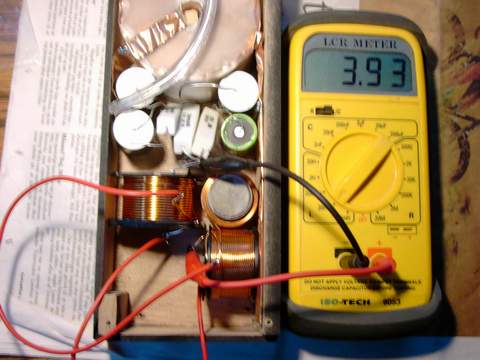

Alle fire spoler forbundet, også her lille afvigelse selv om det burde være problematisk at den "lille" til venstre peger direkte på den største spole.

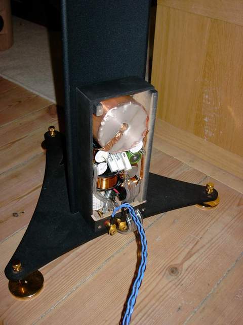

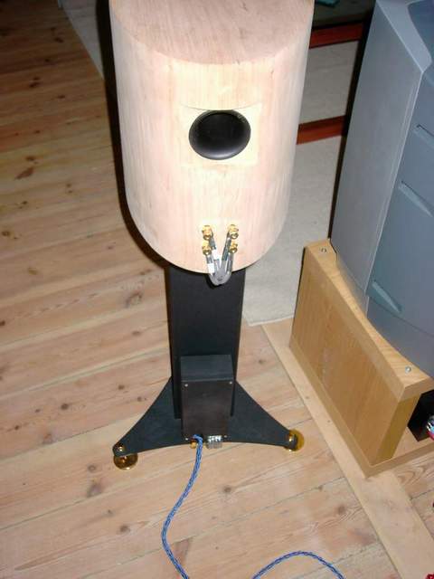

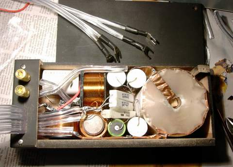

De færdige filtre, jeg var nok lidt optimistisk mht. pladsen men det gik.
Et sæt terminaler mere
Og så er der ikke flere billeder denne gang. Tak til alle for interessen i projektet, det har været en fornøjelse at vise frem.

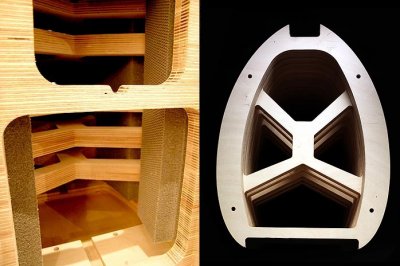

Et spørgsmål til de der laver SF-kloner.
Ud fra hvilken formel er buen (siden) på kabinettet lavet?
Jeg har længe gået og spekuleret over om der eksistere en matematisk formel for buen.
Jeg har set, at nogle bruger en del af en cirkel, men jeg mener ikke, at SF bruger en cirkelform til deres kabinetter.
Giver det mening det jeg spørger efter ?
Det ligner en del af en ellipse. Det ene brændpunkt ser umiddelbart ud til at ligge meget tæt på enhederne, men om det er en fordel eller en ulempe, skal jeg ikke kunne sige. En ellipse kan i øvrigt tegnes ved at sætte to søm i brændpunkterne og føre en blyant rundt i en sammenbundet snor, det hele tiden er udspændt af sømmene og blyanten.
/Karsten

Hmmm.
Tak kvs78.
Det er rigtigt, at det kommer tætter på med en ellipse. Men jeg syntes stadig ikke at den rammer rigtigt.
Den ligner mere to forskellige parable-buer sat oven på hinanden.
Det ligner et gennemskåret æg.
Billedet er ikke fra SF
Meil

meil skrev:
Hmmm.
Tak kvs78.
Meil
Det har du ret i - jeg vurderede det ud fra billedet her:
Hvis du sætter en halv ellipse sammen med en halv super-ellipse (ellipsens ligning, men opløftet til 2.5 i stedet for 2) så ligner det lidt bedre billedet du viser.
/Karsten

Hej Karsten, jeg kan godt se at flere DIY brugere en halv ellipse.
Men jeg syntes at det giver en lidt stum bagende.
Den form SF bruger virker som om deres ellipse er trukket ud.
Jeg har ellers lige været i gang med en træplade, to søm og en snor. Og ingen af mine forsøg gav det rigtige resultat.
Ellers tak for hjælpen.

Jeg vil gætte på at det så er en "ellipse", men opløftet i noget der er en smule mindre end 2. Hvis du finder ellipsens ligning og opløfter i fx 1.7-1.8 kan du beregne nogle punkter til en pap-skabelon. Billedet du viser ovenfor har helt sikkert en pæn geometrisk beskrivelse, og er det ikke en ellipse, så vil jeg tro at du kan ramme meget tæt på, ved at følge min beskrivelse.

Den her side kan måske give lidt idéer:
http://www.matematiksider.dk/ellipser.html#el_tegning
Nederst er det et måske endnu bedre link (har ikke kigget efter)
