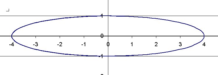

Et stort tak til Karsten og Kjeldsen.
Nu har jeg arbejdet lidt med det. Og mit sidste billede (det af SF Stradivaria)
Det er en ellipse. Den er rimelig flad, men en ellipse er det.
Hilsen
Meil
