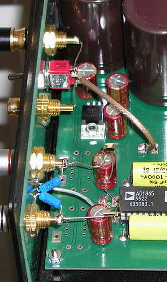

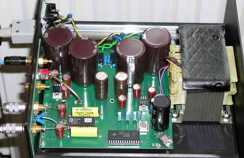

På utallige opfordringer er presset nu blevet for stort for selv en Kaptajn....
Nu bringes de afslørende billeder af min nye OnTech DAC med AD1865 N-K.
Denne DAC har ligeså stor lytbank som min gamle pioneer forstærker A88-X!!!
  • De brune lytter er Nippon-Chemi-con på 22000µF
  • De røde lytter er alle Elfa Cerafine
  • Den sorte store er en EPCOS på 10000µF
  • De 4 små sorte står der bare M på
Bitumen-flappen er rettet op nu!
Den kommer nok til at blive et stykke tid (i hvert fald en evighed i L.B. termologi)

Første indlæg har fået tilføjet et par billeder...
DAC: Som alternativ til Philips 963'eren en OnTech DAC
Drev: Foreløbig anvender jeg en Sony CDP-XB930 - leder efter et godt drev...
Effektforstærker: NAD S200 (bias ændret fra 6.5mV til 22.5mV)

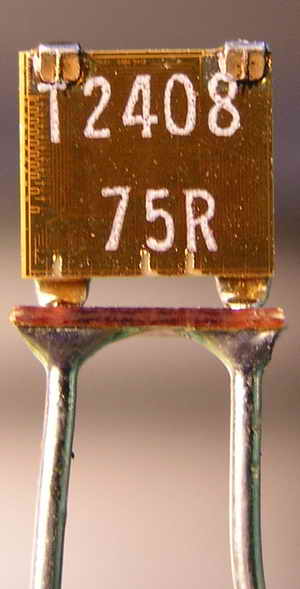

Sådan en sag har jeg haft på prøve
den spiller rigtig godt, jeg kan se en lille forskæld så jeg vil tro at den du har der spiller bedre en den jeg hade på prøve.
Den lille forskæld er her
modstande i signalvejen ud  et helt billed her.
