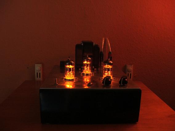

Du har et meget spændende anlæg, det var en skam jeg ikke fik det set da jeg var ude og købe din Sony XB-930 CD spiller, den kører forresten godt, den har ikke lavet nogen fejl i nu
Her er et billede af min færdige "6N1P OTL tube headphoneamp", havde lidt problemer med at få strøm nok til glødespændingen, det vidste sig at være en defekt diodebro
Mine hovedtelefoner er Sennheiser HD 650 med en impedans på 300 ohm, ret guf for en rørforstærker uden udgangstransformator !
MVH René Glerup

Det ser jo rørende godt ud - dansk hygge!

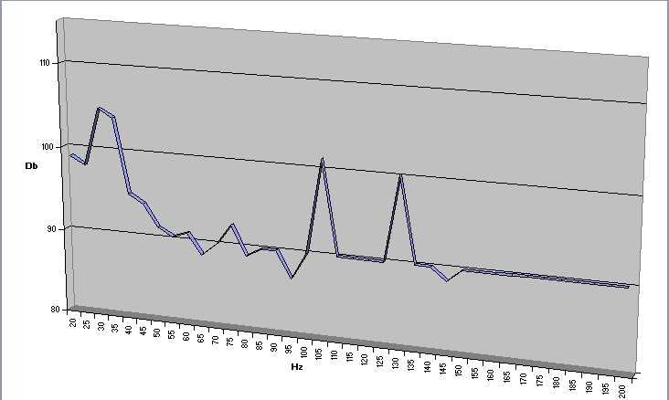

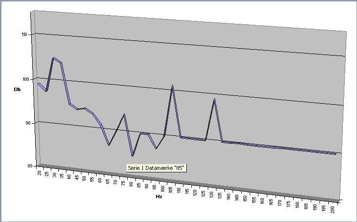

Ved at plotte rummmålene og placeringerne ind i mit regneark får jeg følgende kurve.
Hmm det er lidt uldent - men der er et dyk ved 70 og 85 Hz og en hævning ved 30 Hz.
Sidstnævnte er lidt ekstra fremhævet, fordi der er lagt en roomgain til kurven. Gainet er afhængig af rumstørrelsen - og dit rum er stort så gain vil være mindre i virkeligheden.
Ved at flytte ht 10 længere ud i rummet og 30 cm længere fra hinanden (15 cm hver) - samt rykke Kaptajnen 10-15 cm bagud ser kurven således ud:
Altså mere lidt mere liniær i 70-100 Hz området
Du kan jo billigt prøve det !?
