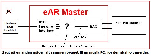

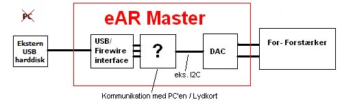

eAR Master er jo bare et eksternt lydkort!!! Bare fordi der ikke bliver brugt en S/PDIF stream som en del af overførslen, så svare den elektronik der sidder i eAR Master, som omdanner signalet fra Firewire/USB e.lign. til noget som en DAC kan forstå, det er jo lydkortet! om det så er eksternt eller internt, så er det stadig et lydkort, og dermed vil du jo også kunne se det under dine lyd enheder på din computer...
Det er der intet nyt og revolutionerende i, det bruges i alle eksterne lydkort!
Jeg tror du har misforstået et eller andet: en DAC har ikke brug for et lydkort til at "oversætte" noget som DACen kan "forstå"??
Pointen er at (for 10 gang) der ikke behøves et analogt lydkort i et digitalt kredsløb: DACen omsætter de digitale signaler til analoge signaler, som den efterfølgende sender ud til effektforstærkerne, OK?
Tror vi snakker forbi hinanden... Det jeg prøver at forklare er bare at eAR Master indeholder et ekstern lydkort! Et lydkort behøver jo ikke absolut at være analogt! Men det er eAR Master for den sags skyld nu aligevel, og funktionsmedsigt ikke anderledes end alle andre eksterne lydkort!
micma18, jeg har kun teksten fra AR at gå ud fra, og hvis dit diagram er sandt, ja så er der ikke så meget at tale om - men hvorfor kan signalet dog ikke gå direkte ind i DACen, uden "dit" spørgsmåltegn/"lydkort"?
Du kan jo ikke stikke et Firewire signal direkte ind i en DAC, det fatter den jo ikke ret meget af!
Men der skal nok findes nogle chips derude, som har firewire ind i den ene side og analog lyd ud i den anden side, men inde i chippen er der jo bare samlet de forskellige dele. Det diagram jeg har malet, det er jo bare den måde det fungere på, jeg aner jo ikke hvordan det er lavet inde i eAR Master... Men man kommer ikke udenom en eller anden måde at kommunikere med pc'en, når der er tale om firewire eller usb osv. Det fungere jo ikke bare som en enkeltvejs kommunikation, som f.eks. med en S/PDIF data strøm.
Jeg mener Philips har lavet en DAC, med USB indgang.
