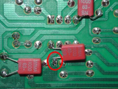

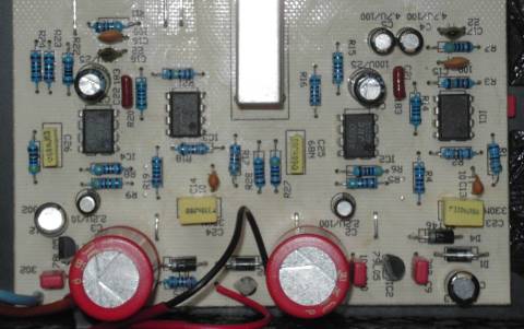

Her er så lige et billede af det opgraderede print. Bemærk placeringen af de små røde MKT kondensatorer i strømforsyningen.
Som tidligere nævnt er det nødvendigt at placere den ene af de to MKT'ere i strømforsyningen under printet i den ene kanal. Se billedet af dette tidligere i tråden.
I øvrigt - når man skal placere de små MKT'ere til afkobling af opamps'ene på undersiden printet, er det nødvendigt at skrabe lidt lak af en printbane et enkelt sted for at få fat i stelplanet - dog kun i den ene kanal.
Se detalje her:
Hvis der er spørgsmål til detaljer, som jeg ikke har dækket, er det bare at spørge løs
AKSA

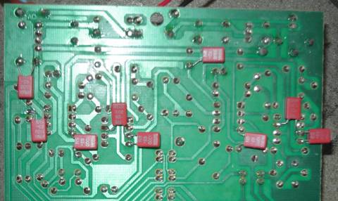

Først og fremmest - det lovede billede af det opgraderede print set fra bunden:
Billedet viser placeringen af de så afkoblingskondensatorer. Hvis nogen er i tvil om noget i mht. til dette, så spørg.
AKSA

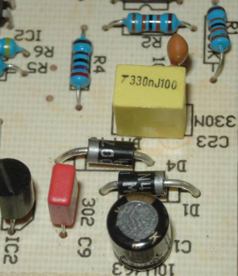

Som tidligere nævnt har vi haft kig på ensretterdioderne, som er af ganske middelmådig kvalitet. Ensretterdioderne i den ene kanal ses her:
Læsning på andre fora og input fra elektronikkyndige personer har peget på, at der kunne være en forbedring at hente ved at udskifte de oprindelige dioder med nogle af de såkaldte Schottky-dioder.
Schottky-dioderne har ligget på mit bord et stykke tid, men massiv travlhed på arbejdet har gjort, at jeg ikke har kunnet finde et tidspunkt i kalenderen - før i dag - hvor der var fred og ro til at installere de nye dioder. Og vel at mærke også til at lytte til denne opgradering.

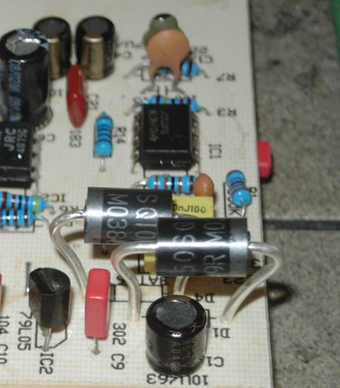

Men det er lykkedes nu. De nye dioder er lidt voldsomme rent størrelsesmæssigt, men de fås mindre, bla. hos Elfa. Jeg fik fat i disse ved at koble mig på en god bekendts bestilling, så jeg måtte bare følge trop mht. størrelsen. De ser sådan her ud, når de er installeret på printet:
Jeg må indrømme, at jeg på forhånd var noget skeptisk over denne ændring. Men - min skepsis blev grundigt gjort til skamme, for udskiftningen af dioderne var en klar lydmæssig forbedring. Kort fortalt blev det meget nemmere at adskille instrumenter fra hinanden, og lyden fik som helhed fjernet et "gardin", ligesom anslag står meget klarere og skarpere
Jeg kan ubetinget anbefale denne opgradering, men vil nok mene, at den bedst kommer til sin ret, når man har gennemført de opgraderinger, der er nævnt tidligere i denne tråd.
NB! Hvis du udskifter dioderne, så husk at vende de nye dioder rigtigt. Det er ganske nemt, for det er vist på printet, hvilken vej afmærkningen på dioden skal vende.

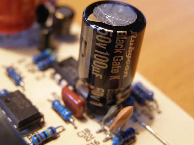

Så fik jeg endelig tid til at pusle lidt mere med denne søde lille RIAA.
Jeg har haft udskiftningslytterne til de to sidste lytter på printet (almindelige Rubycon, se tidligere i tråden) liggende i et stykke tid. Det samme gør sig gældende med de små MKP'ere i korrekt værdi til afkobling. I dag har jeg så fået disse stumper sat i.
Her ses en afløserne for de billige Rubycon'er:
Som det ses, fylder BG'erne noget mere, men det går.
Jeg har endnu ikke fået lyttet på modfikationen (har lige sluppet loddekolben og kameraet) - men det kommer
