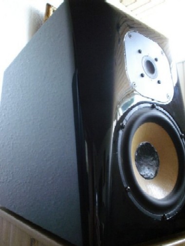

Da jeg havde mine færdige kabinetter stod jeg også med valget - finer eller pianolak.
Den nemme løsning og måske også den billigste er pianolak
Det er en auto larkere der har lavet det og det kostede 1300 for begge ht. Det du ser der spejler sig i lakken er mit savsmulds tapet

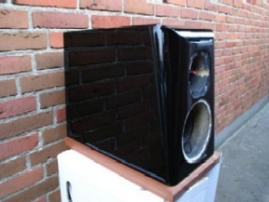

og her er det mine mursten du kan se.
Det er jo ikke nødvendigt at lave dem sort for alle farver kan bruges som bundfarver.
