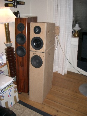

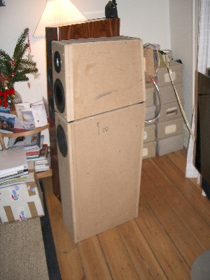

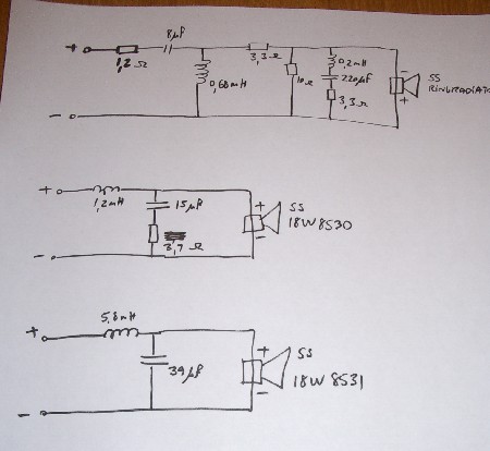

Så er jeg kommet så vidt som at det hele spiller (pånær subdelen)
På denne amatørtegning har jeg vist filteret. Filterdelen til diskant og mellemtone har jeg planket fra et Hollandsk kit til en to-vejs kaldet ULTIMO (se link: http://www.dayens.co.yu/diy/projekti.html ) og så har jeg fjernet baffelsteppet og tilføjet en enhed mere der kun spiller fra 250 Hz og ned. Jeg er med vilje gået efter en hængekøje frekvensgang, hvor området 2-4 kHz er dæmpet lidt for at få en behagelig højttaler at lytte til.
Mellemtonen (SS 18W8530) spiller i 22 liter med akustisk ventil. Kabinettet er som det er vist tidligere beklædt med Bitumen, filt og accustilux. Herudover så er mellemtonekabinettet fyldt med fåreuld.
Bassen (SS 18W8531) spiller i et kammer som netto også er på ca. 22 liter, let beklædt med Bitumen og accustilux. Her spilles der med Basrefleks.
Resultatet ser således ud:
Lyden:
Jeg vil beskrive lyden som behagelig og rund. Kun til tider er lidt kompression/forvrængning at spore i mellemtonen.
Diskanten er kendetegnet ved at at den ikke rigtigt gør noget væsen af sig - ingen skarp lyd her ala f.eks. den gamle Nautilusserie fra B&W. Alligevel virker det som om at alt er med og lyden er på ingen måde indelukket eller mørk.
Bassen er fyldig uden at gå uendeligt dybt - subdelen med SS 21W8554 spiller jo heller ikke endnu.
Lyden i forhold til VA Strauss:
Det er tydeligt VA Strauss er lavet af professionelle folk og at en ingeniørtype som mig ikke lige kan komme ind fra højre og lave noget der spiller bedre .
På Strausserne er der bare mere af det hele så på trods af at jeg sandsynligvis har bedre enheder og delefilterkomponenter i min konstruktion så er jeg efter hånden nået frem til at DIY konstruktioner altid vil få svært ved at leve op til branchens bedste - men det lyder vel også meget rimeligt.
På Strausserne slipper flere detaljer igennem og rummet er bedre defineret. Stemmer og instrumenter lyder mere naturlige end på min konstruktion.
Alt i alt så ender jeg sgu nok med at opgradere til Mahler før jeg får mine højttalere til at spille som jeg gerne vil -  men sådan er det.
Er der nogen som har umiddelbare kommentarer til min konstruktion og til hvor der skulle være væsentlige forbedringer at hente??????? . Har jeg lavet noget væsentligt forkert?

Forbedringer: Delfilter, delfilter, delfilter!!!
Man kan ikke bare lave en VA killer ved at købe dyre enheder og kaste et "tilfældigt" filter på. VA har med garanti brugt mange 100 timer på delfilteret i strauss.
Har du måleudstyr og simulerings program? Uden det famler du lidt i blinde.
Men enhederne skal nok kunne levere varen, så det er bare at klø på med filter til det hele falder på plads.
PS. Enhederne åbner også mere op når de er spillet til, så giv dem 100 timer før du gør noget drastisk mht. filter.
PPS. Hvad er det sorte rundt om r29?

Hej DarkWing
Jep, jeg er helt med på det med filteret. Det der slog mig ud igår var at højtttaleren sådan set lyder fint, men at de blegner så meget i forhold til Strausserne.
Jeg har ganske rigtigt ikke noget simuleringsværktøj, men jeg at et netværksberegningsprgram (MicroSim / Aimspice).
Den sorte ring rundt om diskanterne er en filtring fra Dansk Audio Teknik - det var bare lige et eksperiment. Lyd med og uden ring er næsten ens, måske pga. diskantenhedens spredningsmønster.

Du har gjort et godt stykke arbejde - det ville da være synd at stoppe her og da jeg fornemmer lidt frustration vil jeg prøve at give et bud på ændring af filteret
Du har jo reelt lavet en trevejs(høj delefrekvens på bassen) - så du kan starte med at fasevende melllemtone istedet for diskant
Og du skal nok have en seriekondensator på mellemtone(afskæring nedad)
Du skal højst sandsynlig have delefrekvens på mellem/disk højere op - du kan starte med at mindske mellemtone spole og kondensator - og øge "dæmpemodstand" i serie med kondensator( 15uf/3,7ohm) - så "slipper" du mellemtonen mere løs - højtaleren åbner mere op
Og så er diskanten formentlig dæmpet for meget
Og dæmpematrialet er også meget vigtigt - kan anbefale "tjæreværk"( Krakaværk bruges til vinduer bl.a.) - acoustilux dur bare ikke.
Der kan nok gøres mere men foreløbig er der vist lidt at arbejde med - men husk en ting ad gangen og hør nøje hvad der sker.

Hej Musicus
Tak for dine bud.
Hvad skulle det hjælpe at fasevende mellemtonen istedet for diskanten - det må da være hip som hap? Så kunne jeg jo ligesågodt fasevende indgangsterminalerne...?
Seriespolen på mellemtonen er valgt lidt større end normalt fordi den så samtidigt er med til at skære det hæv på 3-5 dB som mellemtonen har over ca. 1000 Hz (se: http://www.tymphany.com/products_Scan-Speak.html under 18W8531). Jeg tror at den til tider let forvrængede mellemtone kommer af et let forhøjet niveau, så jeg hælder faktisk mere til at sætte en endnu større spole ind.
Jeg er lidt bange for at skære mellemtonen af nedad idet jeg tro det er svært at få til at fungere sammen med basenheden. Det jeg har tænkt mig at prøve i første omgang er at lave volumen på mellemtonekammeret mindre end de 22 liter. Mellemtonekabinettet er lavet til forholdsvis let et kunne konverteres til ca. 15 liter. Effekten af dette burde være at mellemtoneenheden ruller tidligere af hvilket igen betyder at den ikke spiller så meget bas.

Fair nok...fasevending af mellemtone bruges jo ved 3vejs....
Vedr. lettere forvrænget mellemtone, som du beskriver det.....kan være fasedrej....kan være du har ret i spolen...men prøv evt. at mindske paralelkondensator og øge dens dæmpemodstand
musicus
Indlæg: 2655
Sendt: 01 Januar 2006 kl. 14:30 | IP-adresse registreret
en "for stor spole" er en anvendt metode til at tæmme evt. frekvensstigning - men det er ikke den bedste og det giver utilsigtet fasedrej og meget lidt styr på delefrekvens.
Du vil have større fordel af en "seriesugekreds" som er rimelig nem.
Du tager en stor spole og monterer henover spolen en kondensator og en modstand (1 til 3 ohm (?)) - kondensatoren fastlægger frekvensen hvor sugekredsen ophæves - dvs. spole/kondensator/modstand alle i paralel med hinanden og i serie med signalet
Så kan du bruge en meget mindre spole til delefrekvensen og få et bedre faseforløb
I tilgift får du så nogle ekstra steder at justere på hvilket som regel er en fordel

Kan være frustrerende at høre at ens barn ikke bare lige "banker" en anden velkonstrueret færdig konstruktion. Som det tidligere er skrevet i tråden her så er det delefiltret der skal rigtig på plads og det går ikke uden målinger af enhederne i dit kabinet.
LSPcad er et fremragende program til at frembringe bedre delefiltrer end det du har idag. Du kan downloade en demo version - ligesom tutorial og manual giver en rimelig indføring i hvordan du kommer videre. Speakerworkshop er et freeware alternativ som vel kan ca. 80 % af LSPcad - men først og fremmest skal du have MÅLINGER af enhederne i dit valgte kabinet.
For andre program alternativer se den her side:
http://www.rjbaudio.com/Audiofiles/FRDtools.html
En Behringer ECM 8000 Målemikrofon og tilhørende mixer koster faktisk ikke alverden.
