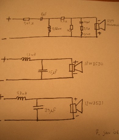

Alle ændringer jeg har lavet i filteret er beregnet i et netberegningsprogram først. Jeg ved godt at dette ikke tager højde for enhedernes eget forløb, men det giver en indikation af hvad enhederne bliver fordret med af spænding. Da det kun er små billeder der kan uploades her i forum kan jeg ikke lægge simuleringsresultaterne ind her. Nuvel, i mine beregninger så er filteret nede med 10 dB ved 2200 Hz hvor mellemtone og diskant mødes. Når man så derefter tager højde for at 8530 har et frekvensforløb hvor der over 1000 Hz er et øget output på 3-5 dB så mødes diskant og mellemtone ved en del højere frekvens og altså kun ca. 6 dB nede hvilket er teoretisk ideelt.
Jeg er ikke helt med på hvad du mener med unoder jeg laver med filteret. Mellemtone filteret består kun at en spole og en kondensator. Hvis du tænker på samspillet med diskanten så er jeg med - det er sikkert ikke ideelt. Jeg får lavet målinger på et senere tidspunkt... Det jeg arbejder på er at få mellemtoneenheden til at spille som jeg vil ha' - herefter tilpasser jeg trinvis diskantens filter hertil så sumeringen subjektivt lyder rigtigt...
Hvad mener du med at lade mellemtonen spille frit? Altså med en mindre parallelkondensator? Det ville kræve at jeg dæmpede diskanten, hvilket du for to sider siden mente var dæmpet for meget....

Undskyld mig men jeg tror vi kører lidt i ring.......misforstå mig nu ikke, men du søger respons på om du har gjort det rigtigt, og alligevel lyder du lidt fornærmet/såret og helt sikker på at det du har lavet ER rigtigt.....
Dine beregninger på niveau ved delefrekvens er næppe korrekte......du siger enhedens niveau er højere end beregnet fordi den har stigende tendens......men det siger du jo at du netop har kompenceret for ved en for stor spole.......sådant kan man ikke beregne så enkelt.....
Kan sige at den sidste justering jeg lavede på en mellemtonespole var fjernelse af en KVART omgang.....noget som du kun kan "ane" på en måling....men meget hørbart.....og sjovt nok også i bassen......

Nej, jeg er da ike fornærmet, men jeg er da nødt til at finde ud af hvad du mener
Jeg må erkende som elektroingeniør at det du siger om den kvarte omgang på en spole med (formoder jeg) mange vindiger har jeg meget svært ved at forstå  men sådan er det.
Det er rigtigt at jeg har kompenseret med den store spole.. Det jeg har gjort er at jeg har opbygget en netværksmodel i PSPICE hvor jeg har indsat værdierne for komponenterne og modelleret enhederne som en spole i serie med en dc-modstand. Det så modellerer er spændingen over hver af enhederne.... Det jeg groft sagt har gjort er at modellerer spændinge i dB og så får jeg et frekvensforløb, som naturligvis ikke tager højde for enhedernes egen frekvensgang, men forudsætter at outputtet er konstant. I mellemtonens tilfælde korrigerer jeg så med den kendte afvigelse fra den forudsatte frekvensgang og så er det jeg får at enhedens output er 3-5 dB højere ved delefrekvensen end jeg beregner mig til i min forsimplede filtermodel... Resultatet er altså ret fornuftigt lydmæsigt ;-)
Jeg prøver lige i aften og sætte en mindre kondensator ind parallelt med mellemtonen så skriver jeg lige her hvad det lydmæssigt giver af effekt ;-)

Nu har jeg prøvet med 15 uF istedet for 25 uF i mellemtone filteret. Jeg må indrømme at stemmer lyder mere naturlige nu  - Tak for ideen
Nu ser filtreret ud som oprindeligt blot med modstanden i diskanten skiftet fra 1,2 Ohm til 0,67 Ohm og modstanden i mellemtonefilteret er fjernet (se oprindeligt filter -->)
Det eneste der lige falder i ørene for mig er en let betong af Sssss-lyde. Nogle friske ideer til hvorledes det kan helbredes ;-) Jeg har selv overvejet at mindske den lille kondensator i filteret fra 8 til 6-7 uF....

OK OK,   har kigget på mellemtonen......metoden du bruger med større spole vil i starten modvirke stigningen for så pludselig at tage hårdere fat.......stigningen på enheden uden filter stopper mellem 1500hz og 2000hz.......filterspolen er altså begyndt at virke effektivt før 2000hz......og du får altså en lavere delefrekvens end beregnet(?).......derfor foreslog jeg en større kondensator på diskanten(næste værdi 10uF)
Du har næppe brug en paralel filterkondensator.......men derimod en simpel impedanskorrektion
Du kan for sjov prøve at sætte en stor effektmodstand hen over spolen....så forsinker og flader virkningen af spolen lidt

Betoningen af s-lyde kan meget vel være at diskanten mangler impedanskorrektion eller at korrektionen er forkert justeret
På min XT25(Vifa) bruger jeg vistnok 3,3uF/3-4ohm.....såvidt jeg husker.....gør diskanten mere "glat"
MEN det KAN også stamme fra filterfejl andetsted......som en anden har sat....EN LANG PROCES

Du kan også prøve med en lille modstand i serie med diskantens paralelspole på 0,68mH
Det er ikke nævnt før......men din basale struktur på filteret er meget rigtig så korrekt justeret skal det nok blive godt

OG den modstand du har på mellemtonens impedanskreds...15uF/3,7ohm.....bør have en størrelse som enhedens DCmodstand.....som minimum
OG måske kondensator ...15uF....kun bør være 12uF (????)
Lige et LILLE TIP.....hvis du vil høre om en kondensator er for lille.....holdes en mindre kondensator paralelt på den monterede ....mens musikken spiller
Samme metode kan bruges til at prøve om en modstand er for stor......så holdes en stor modstand paralelt over denne.....for at høre om den er for stor
Konstanterer man så at en kondensator ikke skal være større.....ja så skal den MÅSKE være mindre
Processen er selvfølgelig omvendt for en modstand

Jeg leger lidt med værdier i løbet af weekenden, men det lyder som om jeg kommer tættere på noget godt. Jeg lyttede til musik i et par time igår på hjemmebyggehøjttalerne uden at lægge mærke til for mange fejl i gengivelsen, men istedet lyttede jeg på selve musikken og det er vel et godt tegn
Jeg er ikke helt med på den med modstanden der sidder i serie med kondensatoren i mellemtonefilteret. Jeg har oplevet at den gøre mere skade en gavn - stemmer bliver unaturlige og nasal. Jeg kan forstå at Syncroniq har samme erfaring... Har jeg misforstået hvad du mener?
Her er mit filter som det ser ud nu (bare for at undgå forvirring) -->

Mellemtone: nej jeg tror du har forstået rigtigt.....paralelkondensator på 15uF serieforbindes med en modstand på 5-8 ohm til stel.....for at undgå at kondensatoren "jorder" signalet ved højere frekvenser......man kan sige at det bliver til en impedanskorrektion i stedet for en filterkreds......men det er som sagt vigtigt at have de rigtige værdier, ellers gør det mere skade end gavn
Ydermere kan man sige at for at opnå akustisk 12db, skal du bruge elektrisk 6/12db.....men mellemtonen skal have impedanskredsen af hensyn til fasen.....derfor er det også vigtigt at den er justeret pinligt korrekt.....har flere gange oplevet at en "kreds" som målte korrekt alligevel skulle justeres
Du kan prøve noget andet "frækt"......henover mellemtonens seriespole monterer du en LILLE modstand....1-3 ohm(?).....og en "mindre" kondensator... også "henover" spolen......altså alle tre komponenter i paralel med hinanden......MEN I DETTE TILFÆLDE SKAL DER VÆRE EN MODSTAND I SERIE MED PARALEL KONDENSATOREN PÅ 15uF......jo, jeg kan godt høre protesterne, men det kunne være sjovt at prøve....det flytter delefrekvensen noget op, men tror egentlig den fine enhed vil være som en "fisk i vandet"....MÅSKE der så skal være en MINDRE SERIESPOLE......men det er vigtigt at "finde" de rigtige værdier.....kunne være rigtig spændende hvis det virker.
Måske du overså det.....man kan også sætte en modstand....15-30ohm...."henover" seriespolen på 1,2mH....det er en anvendt metode for at modvirke ulempe ved brugen af "for stor spole"....ikke den bedste løsning, men brugbar.
Men det er ikke sjældent at når man har lavet EN forbedring.....så kan man ændre et andet sted.....og så igen et tredje sted....og så måske tilbage igen.....det er lidt ligesom sportsudøvere der bliver ved at sætte nye rekorder, hvor man ellers troede grænsen var nået....det kan fortsætet næsten i det uendelige.

Søren > Du har forstået mig helt rigtig. Nasal dækker meget godt.
Jeg kan godt se det er sjovt at sidde og rode med, og prøve sig frem. Det kan jeg også selv godt lide. Men... Hvormange af jer der sidder og råder, har måleudstyr der bakker jeres foreslag op ? For mig at se, famler man i blinde uden. Med måleudstyr og den nødvendige viden, bør det ikke tage mere end en weekend + - et par dage at få et filter op og køre der dur. (Men så kan lidt af hyggen også gå af det selvfølgelig  )
Her er mit filter response til R29 samt 18/8530. Med 0 - 10 - 20 grader.

En korrekt justeret modstand i delefilter giver ABSOLUT IKKE nasal lyd men er tværtimod nødvendig for et fokuseret og præcist perspektiv (fase ?).....ellers "flakker" ruminformationer rundt over det hele og man får et kunstigt "løft".....men det er der selvfølgelig nogen som kan li.....personligt foretrækker jeg præcis og luftig lyd hvor instumenterne "ånder".

Musicus > Jeg har prøvet med min højttaler at lave en modstand på kondensatoren på basenheden, og den målte meget bedre, men lød virkelig nasal. Den målte + - 1dB fra 800Hz og helt op. Uden måler den ca + - 1,5dB men lyder, uden modstanden, åben og naturlig. Så det kan jeg bestemt ikke tilslutte mig. Jeg bruger Clio 7.0.
Alt hvad der hedder imp korrektion bruger jeg ikke. Enten fordi det ikke lyder godt (som ovenstående eksempel), eller fordi det bestemt ikke er nødvendigt. Notch filter på R29 behøves altså ikke, hvis resten er lavet godt. Et tilpasset* 3 ordens elektrisk filter med passende modstande gør det samme, hvis ikke bedre.

Jeg kører med filteret som er vist ovenfor, uden modstand i mellemtonefilteret. Jeg har ikke oplevet fænomenet at perspektivet skulle flakke eller lign. - snarere tvært imod
Derudover så har jeg idag købt mig en målemikrofon (ECM 8000) så jeg kan lave lidt målinger
Nu må i ikke blive uvenner - jeg har prøvet med modstanden og jeg kunne ikke lide resultatet og det er da meget muligt at det er pga. af andre forhold såsom mellemtonespolens størrelse eller andet.
Jeg tror jeg vil koncentrere mig om diskantfilteret lidt nu hvor mellemtonen rent subjektivt nærmer sig det rigtige...
