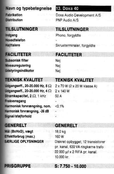

DOXA'en er UDEN FET's!
RIFA'erne er efterhånden ved at vågne op, og der er kommet mere power i dem. Til at starte med var jeg lidt i tvivl... Det var som om opstramningen i bunden var på bekostning af, at en stor del af lydbilledet blev rodet sammen. Men det er efterhånden slut nu.
Alt i alt er jeg ekstremt tilfreds med min DOXA. Havde jo helt glemt hvordan sådan en sag spiller. Det er ren musikglæde. Glem alt om ML, Gryphon osv... Jeg er ikke i tvivl... Skal man høre musik, er DOXA et af de bedre valg. Jeg er dog ikke i tvivl om, at en ML er et klart bedre måleredskab end en DOXA.
Hvorfor lyder DOXA så godt??? Jeg tror det skyldes at den efterhånden er forfinet så meget det er muligt. Her benyttes ikke nye kredsløb hvert år. Faktisk bygger den seneste DOXA 140 stadig på de samme kredsløb, som man benyttede i de første udgaver af DOXA70 i midten af 80'erne. Kredsløbene er bare forædlet ud i det ekstreme. Og så har DOXA som bekendt den fordel, at man ikke har en lang række investorer der kræver profit til tiden.
Faktisk har DOXA på netop dette felt en KÆMPE fordel. Som konstruktøren Knut Lauvland siger i et agmmelt interview, så udvikler han ikke DOXA forstærkerne med henblik på at sælge dem. Han gør det kun for sin egen skyld. At der så er masser af kunder, er jo bare bonus. Men i bund og grund ville han have lavet dem alligevel. Derfor kan han sagtens sidde måneder og lytte og tweake... Han har ingen deadline. Når han har fundet noget nyt, bliverd et implementeret i de nye produkter.
