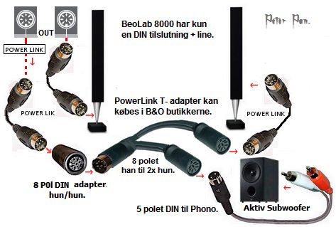

Hej er der nogle der ved om jeg kan sætte et y stykke bag en af mine BeoLab 8000 højtaler for at sætte en ikke B&O sub til? Og i givet fald hvilket stik?
Hilsen Simon
Hej SimonM
Du bruger en Y adapter, som B&O kalder en T adapter. Da denne adapter er beregnet for tilslutning i en PowerLink udgang, kommer lydsignalet ind i han stikket og ud af de 2 hun stik. Derfor er man nødt til også at købe en hun til hun adapter. Dette placere du så ved den BL. 8000 der står nærmest din sub placering. Det PowerLink kabel der oprindeligt var tilsluttet denne højttaler, tilsluttes nu i hun til hun adapteren som på min tegning. Lidt kringlet når du ikke starter med T-adapteren henne på PowerLink udgangs stikdåsen.

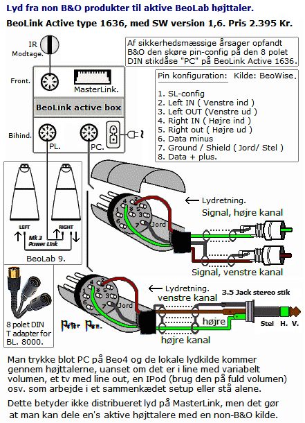

    OBS! For at aktivere PC indgangen på BeoLink Active
             med BeoLink 1000 trykkes SHIFT + STORE.
Medfølger ved køb af -
BeoLink Active:  Kan købes i B&O's butikker.
Evt. opdatering af BeoLink Active 1636 - til SW 1,6. Koster ca. 1.200 kr. inkl. moms.
Computer USB tilslutning: USB = digital lyd --> Phono analog lyd,
så det går ikke uden en D/A konverter. Se eks. på hvordan det kan løses.
American Audio Audio Genie II USB Phono Interface
Bit/44.1kHz AD / DA konverter. Line indgangsforstærkningen knop. Line / phono vælgeren.
2 input - 2 output. RCA analoge tilslutninger. USB bus
System Requirements: Windows: XP. Macintosh OS: Mac OS9.0.4, Mac OSX, or later.
Her en Google søgning: http://tinyurl.com/67z42ul

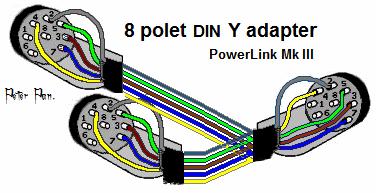

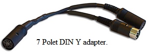

Sendt: 18 Februar 2010 kl. 09:56 | IP-adresse registreret
Hej Silke, og velkommen på hifi4all
Den 7 polet Y adapter du linker til er den rigtige, og til dit brug fra en
PC, kan du så benytte 5 polet DIN i denne adapter. Se side 1.
Her 8 polet

Der står på B&Os hjemmeside at man kan bruge ekstraudstyr med AUX. Det kabel du viser ovenfor, er det et kabel der kan 2 ting eller er det to
forskellige, og hvis det er to, hvilken skal jeg vælge?

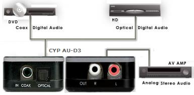

Efter en rundtur i byens radio og tv butikker har jeg bemærket at fladskærms
tv har rigtigt ringe lyd, jo fladere skærmen er jo ringere bliver lyden. Idag finder
man så ofte kun en  koaksiale S / PDIF eller optiske Toslink digital lyd udgang.
Hvad kan man bruge en digital lyd udgang til, hvis man vil sende lyden til sit
stereo anlæg, som kun har analog Phono/RCA indgange.
Jeg har set på det, og fundet denne løsning, hvis man ikke har en TV-tuner
stående med almindelige højre/ venstre stereo udgang, hvorfra man kan tage lyden.
Digital Audio Switcher: Digital Audio omdannes til Analog Audio.
Bestilling: http://www.hembiobutiken.se/produkt.asp?pgrpnr=145390
Se også: http://www.cypress.com.tw/english/display.asp?id=505
