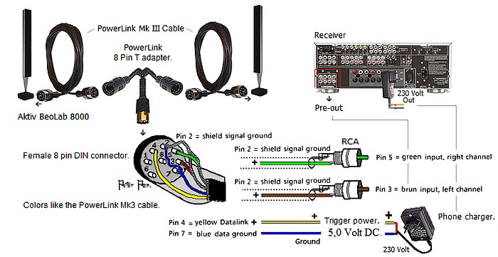

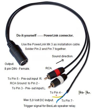

Hej jrsq.

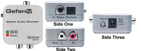

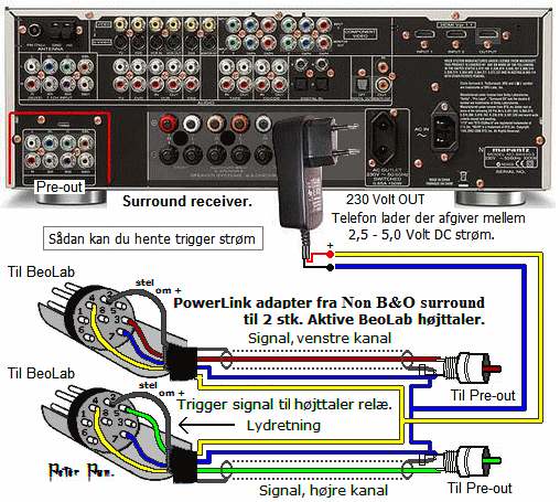

Der sælges idag mange fladskærms TV hvor der kun findes digital lyd udgange.
Men sålænge ønsket "kun" er at hente stereo lyd fra et sådan tv til et sæt aktive
BeoLab højttaler, kan man vælge denne løsning.
GefenTV Digital to Analog Audio Decoder, Dolby Digital to 2 Channel L/R.
Tryk her.
Du kan altså få analog stereo lyd ud, men de linie signal kan du ikke sende diregte til
aktive BeoLab højttaler. Du skal kunne styre lydstyrken. Så mit forslag er istedet at
sætte en Surround receiver der har pre-out, imellem. Så kan du styre dine BeoLab
højttaler. Men ikke alle Surround receiver har en trigger udgang, som skal til for at
aktivere OFF/ON relæerne i dine BeoLab højttalerrelæet.
Denne Surround receiver har et ekstre 230 volt udtag som tænder med forstærkeren.
Se her hvordan det evt. kan gøres, hvis der ikke er en trigger udgang.
Trigger strømmen trækker BeoLab højttalernes ON/ OFF relæer.
 Se andre muligheder siden 4.
Se også denne tråd:
http://www.hifi4all.dk/forum/forum_posts.asp?TID=71963&T PN=1

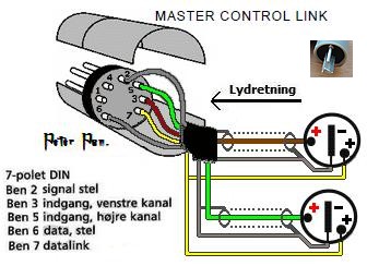

Hej Peter
Jeg har gennemlæst hele denne tråd, men synes ikke, jeg har fundet svar på nøjagtigt mit problem.
Jeg ønsker at forbinde en Beomaster 5500 med en Beolab 3500.
S.v.j. kan se burde det virke ved at forbinde de to "Speaker 2" udgange på 5500 og MCL-DIN-indgangen på 3500.
Men inden jeg begynder at finde kabler og lodde, tænkte jeg, det kunne være fornuftigt at få råd her?

Hej 2hansen
BeoLab 3500, B&Os nok mest populære linkrumshøjttaler.
BeoLab 3500 har indbygget masterlink (ny model), eller
Master Control Link, (gammel model).
Hvad for en af modellerne har du ?

Sendt: 24 April 2010 kl. 14:55 | IP-adresse registreret
2hansen
Hvis du ikke kan lodde selv, må du kunne købe dette adapter kabel
i en B&O butik. Køber du en MC/MCL-converter, skal kablet til
BM 5500 jo være det samme, så det ser jeg ingen grund til.
Her ser du hvordan adapter kablet er termineret. 3 polet DIN stik fra
speakers 2 på BeoMaster 5500 til 7 polet DIN datalink på BeoLab 3500.

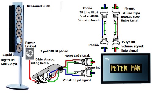

Håber ikke svaret står andetsteds, men i så fald har jeg overset det. Mit ønske er som følger:

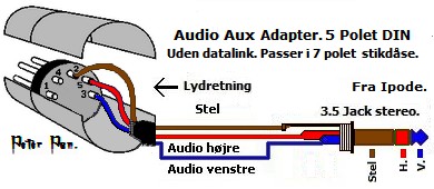

Jeg har en bærbar PC med en minijack udgang til hovedtelefoner. Jeg vil gerne kunne udnytte denne udgang til at afspille musik på mit BS9000 via AUX (DIN). Kan dette lade sig gøre fx med dette kabel fra radioogtveksperten.dk ( http://radioogtveksperten.dk/tilbehoer-44/kabler-55/mp3-kabe l-79/minijack-til-din-3-meter-sort-665.html ) eller skal jeg bruge noget helt andet? Måske et lignende kabel findes bedre og billigere andre steder på nettet, kan du evt. anbefale en forhandler?
Ser frem til at høre fra dig.
Lars
Til top Vis lwinther's Profil Søg efter andre indlæg skrevet af lwinther
Sendt: 28 April 2010 kl. 21:34 | IP-adresse registreret
Hej lwinther, og velkommen til hifi4all.
Ja den adapter kan du godt bruge.
Lod-selv-adapter. Tegning.
Link til forhandler med stik og kabler.
3.5 Minijack til 5 pin Din, i flere længder.
Forbindelseskabel mellem ex. en MP3 afspiller og ens B&O anlæg.
Begge han stik er forgyldte. Kablet fås i både sort og hvid.

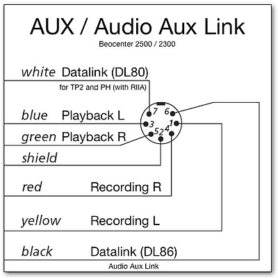

Sendt: 03 August 2010 kl. 22:43 | IP-adresse registreret
bassen56 skrev:
Kan du fortælle mig hvordan jeg for tilsluttet lyden på mit LG tv over i Beocenter 9300.
Ja sådan. Aktiver AUX for tv lyd.
BeoSystem 2300. Har både ind & udgang samt datalink i AUX link.
http://archivedforum.beoworld.org/forums/p/39322/326400.aspx

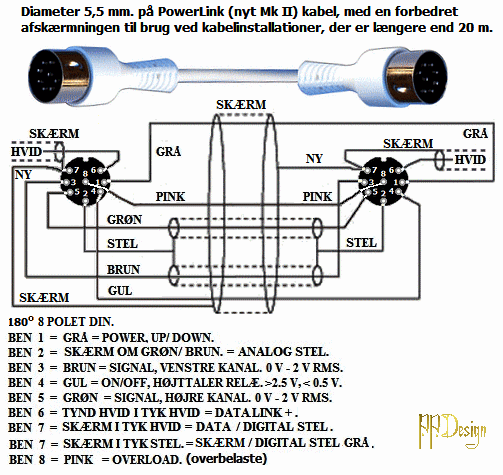

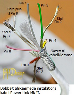

Nyhed. Dobbelt afskærmede PowerLink installationskabler, connectet som Mk II. + ekstre skærm.
I forbindelse med de nye, dobbelt afskærmede installationskabler introducerer vi nye partnumre og typer.
Følgende kabler med forbedret dobbelt afskærmning og nye partnumre tages i brug:
• 100 m kabler erstattes af 50 m kabler med PowerLink stik.
De er nemmere at bruge ved installationer, hvor Power Link samledåsen anvendes.
• En anden nyhed er et gråt installations kabel med meter markeringer på en professionel kabel tromle med 300 meter.
• De fuldt monterede PowerLink kabler med 3,5 mm diameter erstattes af en anden type med ekstra beskyttelse og en
diameter på 5,5 mm.
Hvorfor tager vi nye installationskabler i brug?
Vi oplever oftere 'støj' og 'kontrolproblemer' i kundens kabelinstallationer, og det skyldes den stadigt stigende mængde
elektronik i hjemmet. Det har derfor været nødvendigt at forbedre afskærmningen på PowerLink kabel installationer,
der er længere end 20 m. Har vi haft nogle problemer med de 3,5 mm kabler, vi har brugt indtil nu? Ja, desværre.
Vi er sikre på, at dette nye kabel er den rigtige løsning, når et PowerLink kabel skal installeres tæt på et strømkabel af
en vis længde – specielt, når hoved kablet er forurenet med støj i lydspektret.
Kan kabeltromlerne med 300 m kabel også fås i sort og hvid?
Det grå installationskabel (300 m) med metermarkering er den professionelle standardversion kabel tromle til installatører
og montering i væggen. Samme kabel type fås i sort og hvid (50 m), men dog uden meter markeringer. De leveres i den
kasse, der tidligere blev anvendt til 100 m kabler.
De nye kabler kan nemt samles ved at anvende Power Link samledåsen (partnummer 3132055).
Den ekstra afskærmning skal forbindelse med datajordforbindelsen (ben 7).
Bang & Olufsen.
                        Kan købes i B&O butikkerne.
